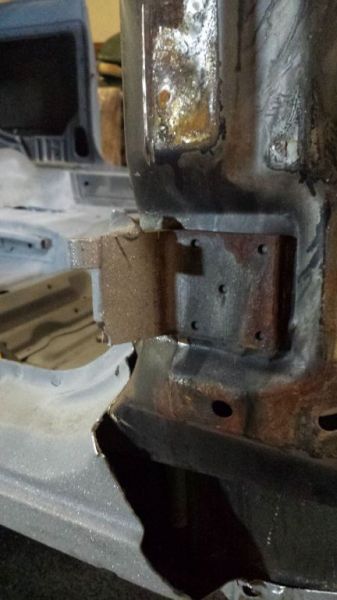

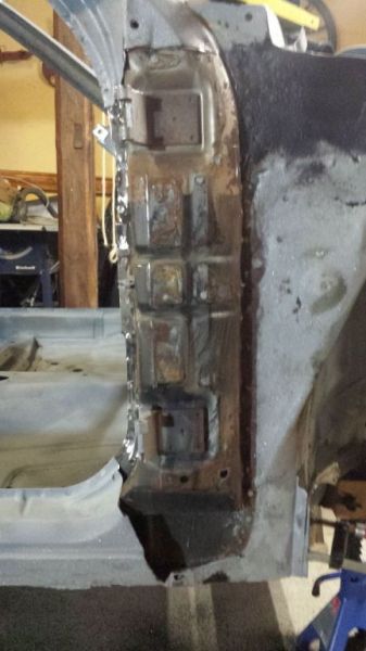

    Hier mal Bilder von Türsäule und Scharnier

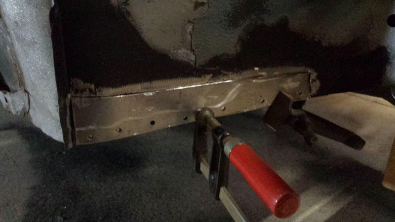

    Haben auch schonmal losgelegt mit Blechen

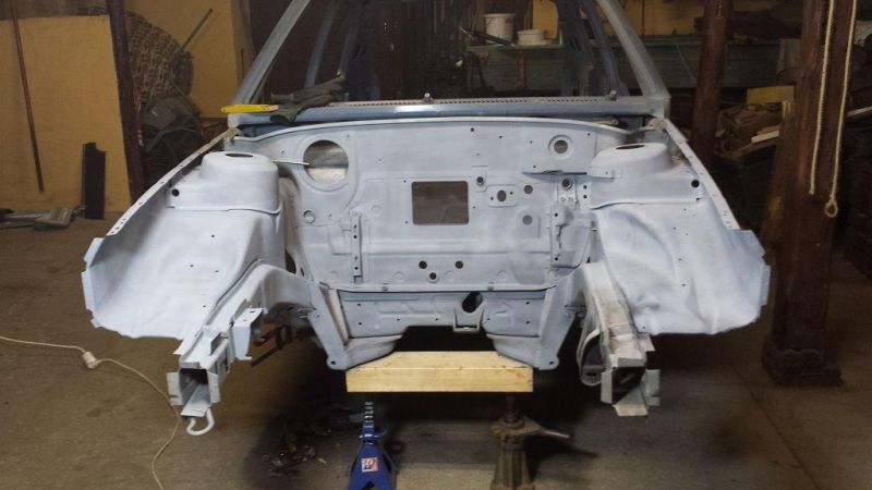

    Und Der Motorraum mit 1. Schicht Grundierung
