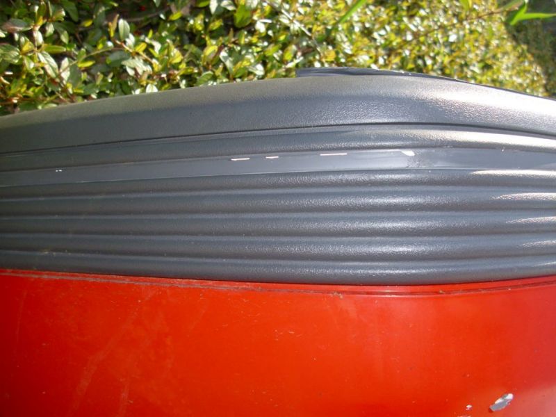

    Ja, keine Ahnung was da drübergeschmiert wurde, ist aber geschweißt und knüppelhart.

    Stoßstange mit dem Heißluftföhn bearbeitet???
    Das wird wieder schwarz? Wie das und was brauch man noch?
    Grüße

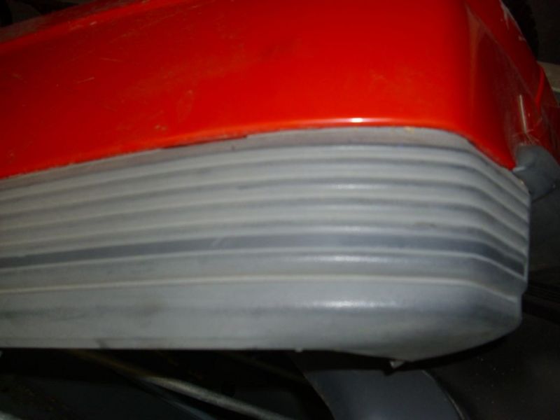

    Geduld braucht man noch :D und man sollte nicht ans Plastik kommen da es ja anschmilzt, sonst hat man halt direkt Macken drin. Natürlich nicht bei lackiertem Plastik, sollte ja klar sein ;)
    Hier mal ein Bild von der gemachten und von der hinteren die noch nicht gemacht wurde. Kleinere Kratzer verschwinden damit auch.
    Gruß Frank

    Des ist schon klar :P
    Aber nur durch das erwärmen wirds wieder schwarz? Oder noch Tupfen, Reiben oder Ähnliches mit Lappen und Mittelchen?
    Wie nachher versieglen?
