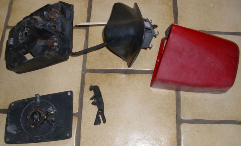

    Hab mal einen Außenspiegel auseinander genommen da das Glas sowieso getönt wird und die Kappe neu lackiert werden muss. Da kam teilweise schon weiß durch, auf dem Bild sieht man es ein bisschen. Leider ist mir ein Teil von der Verstellung abgebrochen, habs wieder angeklebt, ob das hält...

    Spiegelkappen lackiert:

    Der Kleber für die Spiegel hat natürlich nicht gehalten, lässt sich innen nur hoch oder runter stellen aber das reicht mir, ich hab grottige Tönungsfolie auf die Gläser gemacht, sieht bescheiden aus aber bringt echt was :), man wird nicht mehr so geblendet. Deshalb bleibt sie jetzt erst mal drauf.
