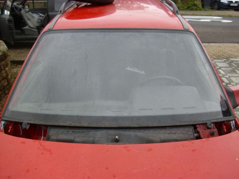

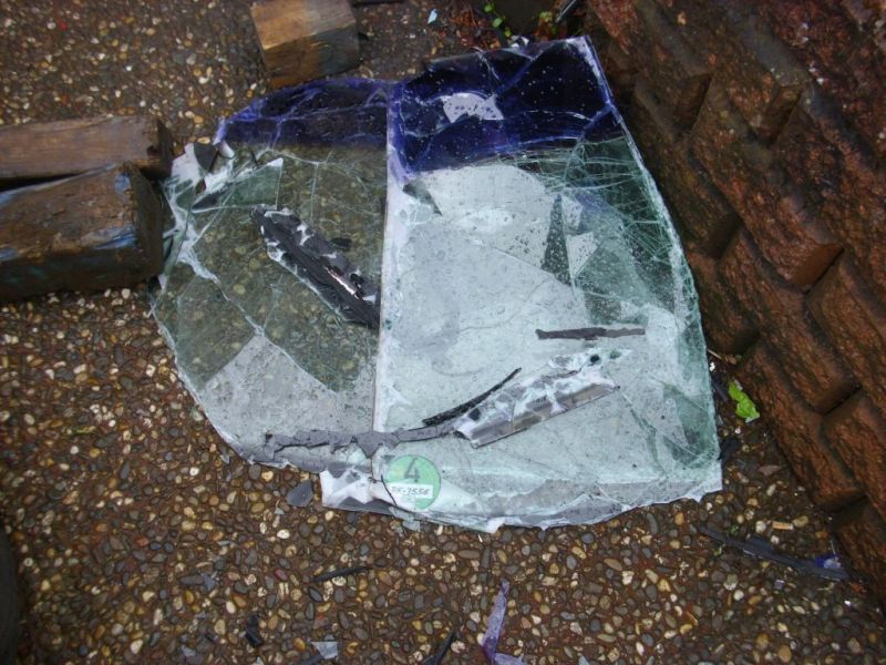

Alte Frontscheibe
Neue Frontscheibe

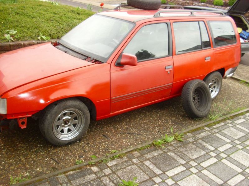

Jetzt auch mal n Bild von der linken Seite
Hab die schwarzen Streifen an der hinteren Tür vergessen, werd sie wohl nachträglich lackieren.
Da hab ich gerade Besuch von meinem Ex A Corsa bekommen
hiterm Kadett sieht man ihn ein Bisschen. -

#40 Hab vor lauter hektik ohne Fön gearbeitet
Vorn hab ichs wieder gelöst und neu verklebt, sieht jetz viel besser aus, ist auch schon alles eingebaut.Aber jetz hab ich echt kein Bock mehr, die neue Scheibe hat irgendwie 2 Steinschläge bekommen, einer im Sichtfeld :fire: Ich hab gedacht ich träum, so ne scheiß Arbeit und das völlig umsonst!
Ich geb dem Tüver einfach ne Sonnenbrille wenn er sich den Kadett anguckt. :shoot:
Der Kraftkleber ist Hitzebeständig bis 110° C. Ob er sich löst seh ich wenns richtig warm wird :schwitz:
Achja, Sonnenblenden und co. sind schwarz matt lackiert, passt sehr gut.Wenn jemand noch ne Frontscheibe hat, immer her damit ...
