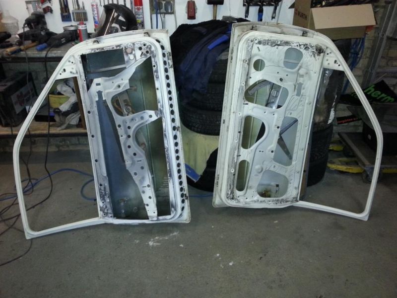

Nun mach ich es doch :rollin: Ich wurde schon des öfteren "Aufgefordert", meinen Kadett-E Rallye hier mal vorzustellen und hab mich die ganze Zeit verweigert, da es sich hier nicht gerade um ein Showfahrzeug handelt. Es ist für mich der Ausgleich vom Altag, da ich genauso gerne schraube, wie auch Rallye fahre.
Kurzgeschichte zum Auto:
Gekauft 2000 als Rohkarosse, entlackt, versteift, erleichtert und komplett verschweißt. Als Technik kam damals alles von meinem damalig auf der WP geschrotteten D rein. 1,3S mit 40er Weber, F13 mit 4:53er Übersetzung, Zelle und Sitze. Im laufe der Jahre wurde hier natürlich immer weiterentwickelt und verändert, bis ich es satt hatte, 138 nervige und anfällige PS zu schrotten. So zog vor mittlerweile 3 Jahren ein 1,6N Block mit 16V Kopf und 45er Webern ein. Gepaart mit einem Dog Ring Getriebe (4:85) machte das schon mit zwei leichten Schrick Wellen Laune. Allerdings giert es ja einem immer nach mehr  :schwitz: Deswegen kam das ganze nach einem Jahr wieder raus und mit 45er EDK, verändertem Kopf, H-Schaft Pleuel und Schmiedekolben wieder rein. das ganze hatte sich dann so entwickelt, das die Toyo R888 in 185/60/14 es nicht mehr schafften, das alles auf die Straße zu bringen. So entschied ich mich im letzten Jahr, auf 225/45/17" aufzurüsten. Jaaaa, bevor das Geschrei groß wird - ich weiß, sind optisch falsch am E ... aber preislich, wie auch von der Größe her schon "Standart" bei den Semi´s. Diese passten zwar mit etwas Mühe in die Radkästen und wurden auch vom TÜV eingetragen aber es schliff mir trotzdem zu viel, beim kompletten einfedern. Deshalb hab ich in der Winterpause meinen "Traum" eines Irmscherbreitbaus erfüllt und diesen nach meinem Geschmack in Blech nachgebaut.
