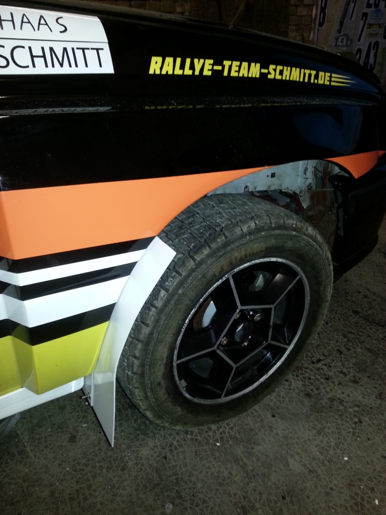

Die ersten Vorbereitungen fingen heute an. Zuerst ne komplette Durchsicht, dann größere Schmutzlappen angebracht und die "Schottersliks" sind auch schon montiert

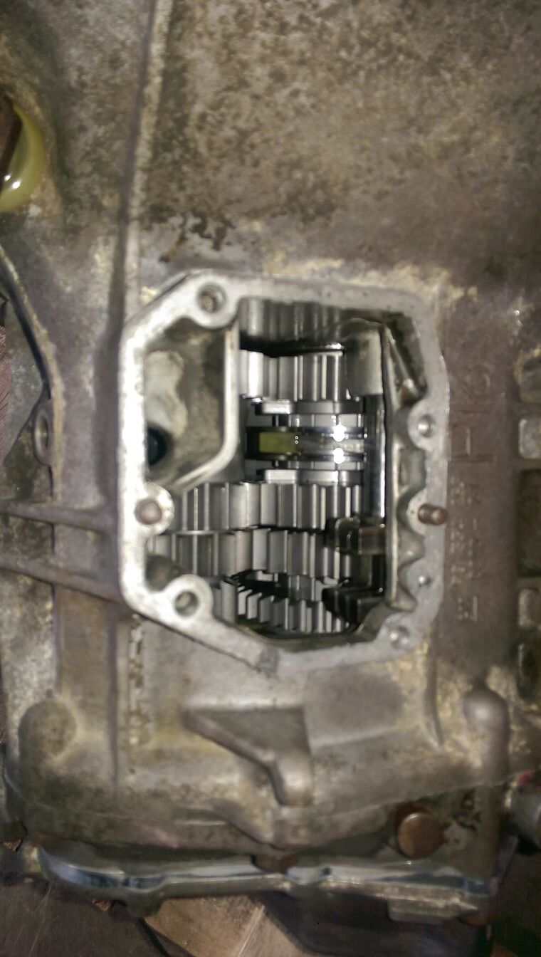

#49 Die erste Hürde, oder auch das erste Puzzelspiel ist abgeschlossen. Da das DogRing Getriebe von Quaife nicht optimal, sondern eher etwas zu lang übersetzt war, gab es was neues. Ganz neues
Komplett anders übersetzt ist die Hauptübersetzung und auch die Gangräder. Nun kann ich die erste Testfahrt kaum abwarten ... aber erst noch den Motor wieder flott machen.
Kleiner Einblick ins neue Getriebe? ... ist im Anhang
