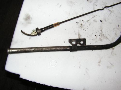

Zumindest gibt es noch das Führungsröhrchen und den Ölmessstab von Opel (Astra-F). Davon gab es diese Saison zwei Stück die nicht im Auto bleiben wollten. Ein Umstand, der so nicht dem Dauerzustand überlassen gehört. Ans Röhrchen habe ich nun eine U-Scheibe angeschweißt. Daran ist jetzt provisorisch ein Draht zum fixieren angebracht. Dadurch kann die Flüssigdichtung in Ruhe abtrocknen. Der Draht wird danach noch durch einen festen Halter ersetzt, wo auch noch eine Feder integriert werden soll, um den Ölmessstab selbst auch noch zu sichern:
