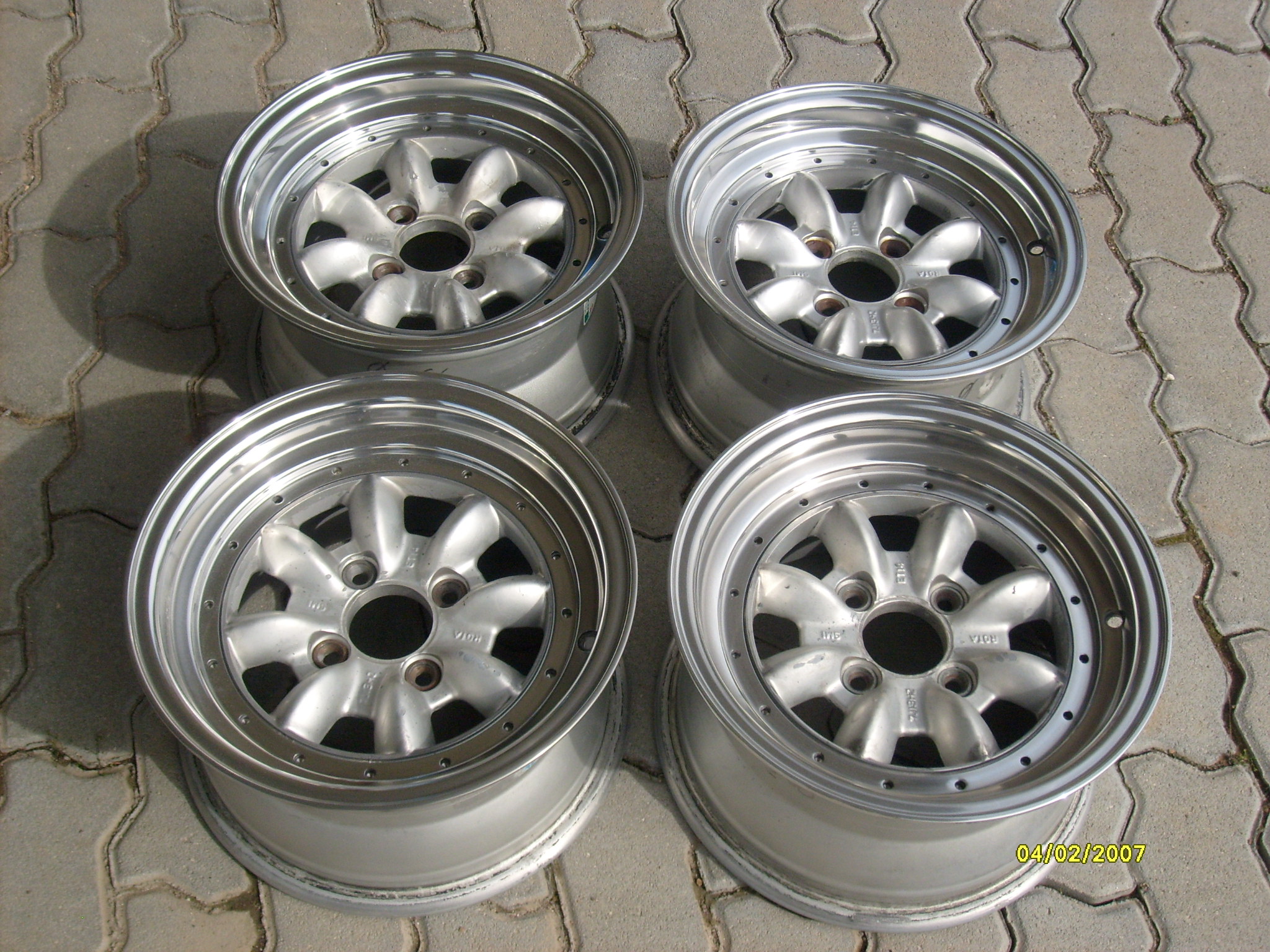

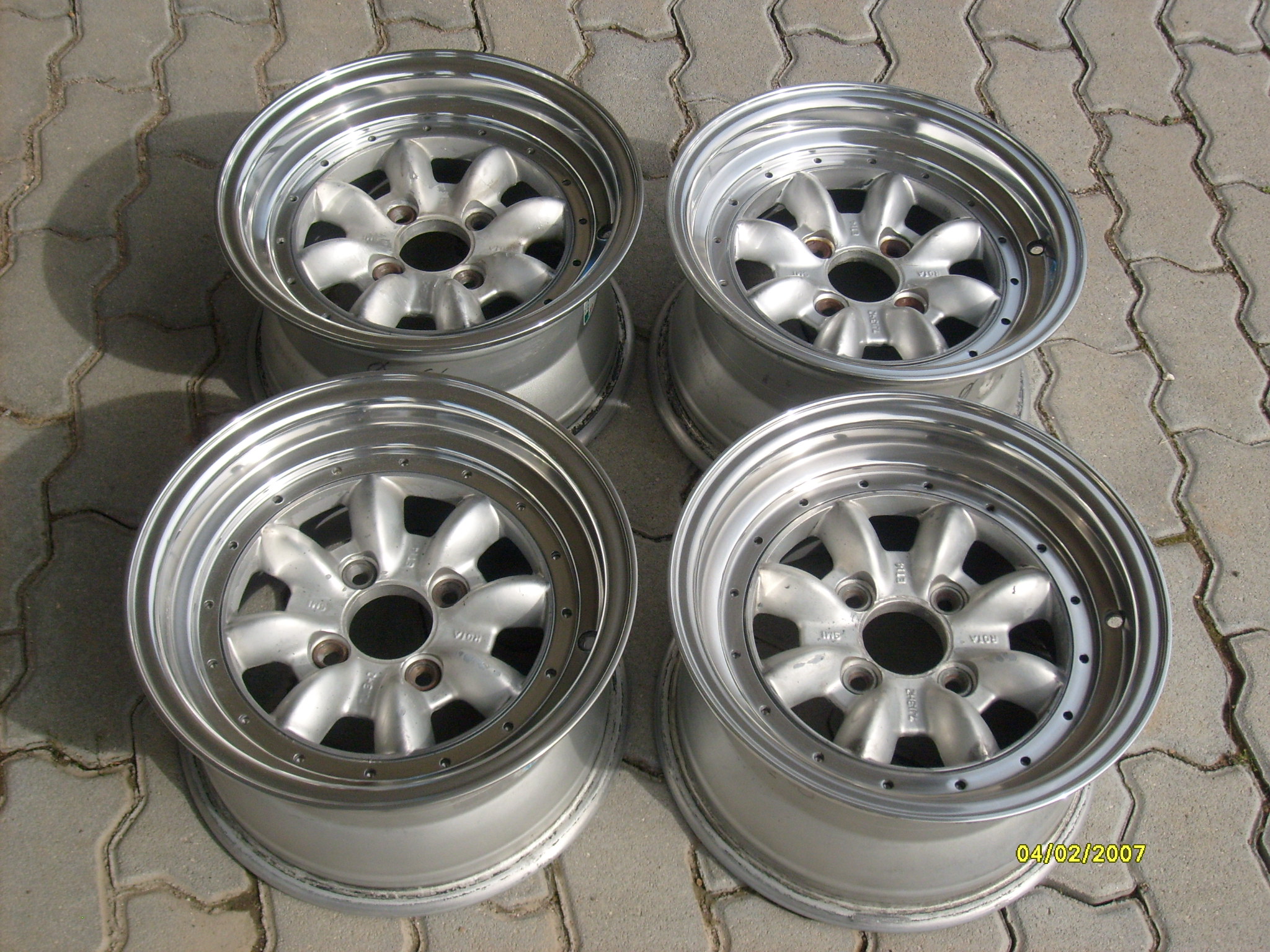

    Habe mir Smoorfelgen in 7 x 13 zugelegt, habe sie gerade fertig hochglanzpoliert.
    Nun meine Frage.
    Kann ich durchbohren wo die Verschraubungen waren, denn ich möchte versenkte Imbus-Schrauben einsetzen
    oder
    muss ich sie verkleben.
    Verliere ich etwa an Steifikeit wenn ich durchbohre ?
    Habe mir vor kurzem für meinen Ascona A 8 x 13 Smoor gekauft und da sind sie durchgebohrt und mit Muttern verschraubt.
    Danke schonmal
    Lg Günther
