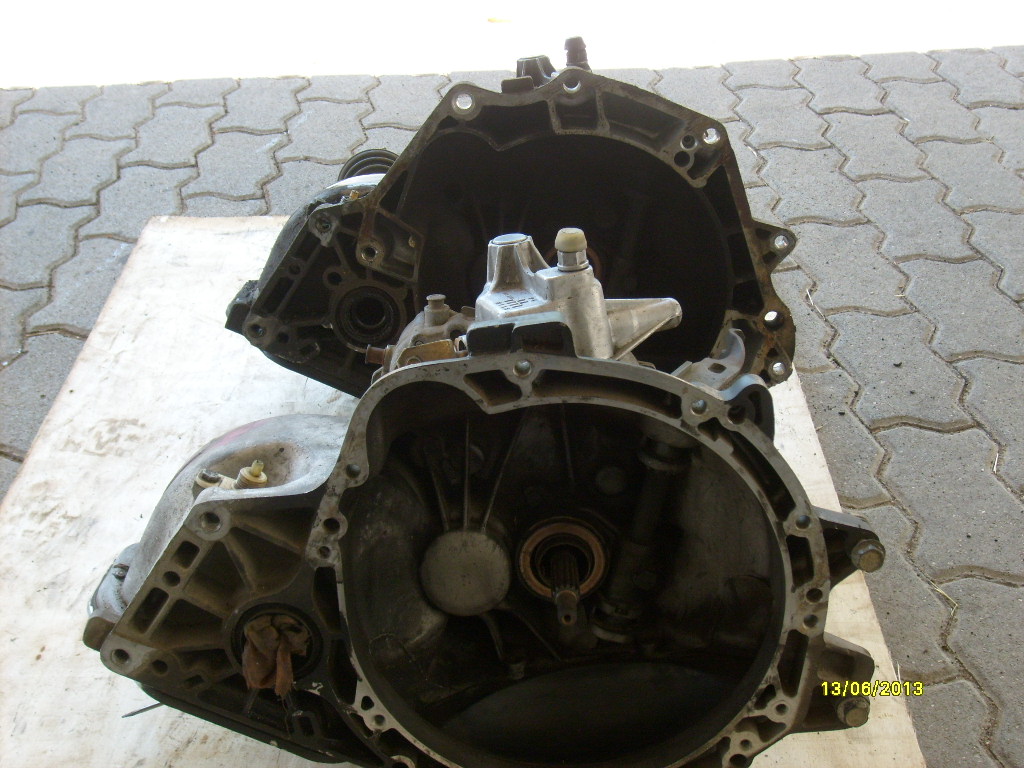

    Habe das F10 4 Gang ausgebaut und wollte das F 10 5 Gang montieren und beim anschrauben habe ich gemerkt das die Löcher der Verschraubungen unterschiedlichen Abstand haben.
    Habe nachgemessen und da fehlt eine ganze menge zu den orig. Löchern.

    Kann es vielleicht sein das es ein Getriebe von einen kleinen OHV ist ?
    Ich selber habe ein 1,3 S OHC:
    habe auch schon überlegt denn die Glocke, ist ja identisch von der Gussform ( bis auf die Löcher ) wechsle und mir das 5 Gang in die jetzige 4 Gang Glocke baue
    und den Deckel am Ende des Getriebes wo es kleiner wird auch.
    Wäre viel.eine Überlegung wert oder zu viel Aufwand ?
    Lg Günther

    Zeig doch mal Bilder von beiden Getrieben...OHV mit 5 Gängen ist allerdings seeeeeeeeeehr selten und daher denke ich,dass es unwahrscheinlich ist!Beim Corsa B ist die Glocke grösser (wie beim F13 oder auch Big-Block Motoren),vielleicht hast du so eins erwischt?!

    Also gibt es offenbar 3 verschiedene Kupplungsglocken beim F10:
    - OHV (Corsa-A, Kadett-D, selten Kadett-E) 5gang selten
    - OHC "alt" (Corsa-A, Kadett-D, Kadett-E, Astra-F, Ascona-C)
    - OHC "neu" (ab Corsa-B, auch Corsa-C?, auch Astra-F und G?) Kupplungsglocke wie F13/F16, vermutlich nur 5gang.
    Sind die Innereien alle untereinander austauschbar? Oder nur en bloc?
    4gang-Getriebe kann man doch zu 5gang-Getrieben umbauen, oder? Innereien inkl Deckel tauschen?
    Also ob OHV 4 oder 5 Gang ist eigentlich egal, die Glocke ist immer gleich, aber zu den OHC verschieden, weil andere Schraubengröße und Anordnung sowie Ausrundung der Glocke.
    Bei den OHC habe ich bisher nur zwei Größen festgestellt, nämlich die F10-F13 und F16 (die, die ich mal brauchte und abgemessen habe)
    Bei F13 kriegt man beispielsweise die Schwungscheibe nicht ohne Getriebe abzunehmen raus, beim F16 schon. F10 natürlich auch nicht. Ich kann mir aber nicht vorstellen, daß bei Corsa B ein F13 Getriebe jetzt andere Abmessungen aussen hat.
    Da muss man dann mal messen, ich weiß daß ich ein F13 an einem Bigblock habe, es gibt aber ja auch F13 an Smallblock. Da hilft nur Abstände der Befestigungslöcher messen, unten Lochöffnung messen und dann weiß man es eigentlich.
    OHV lässt sich auf 5 Gang umbauen, das Gehäuse wo der Zahnradblock reinkommt sowie hinten am Deckel die Form scheint immer gleich zu sein.
