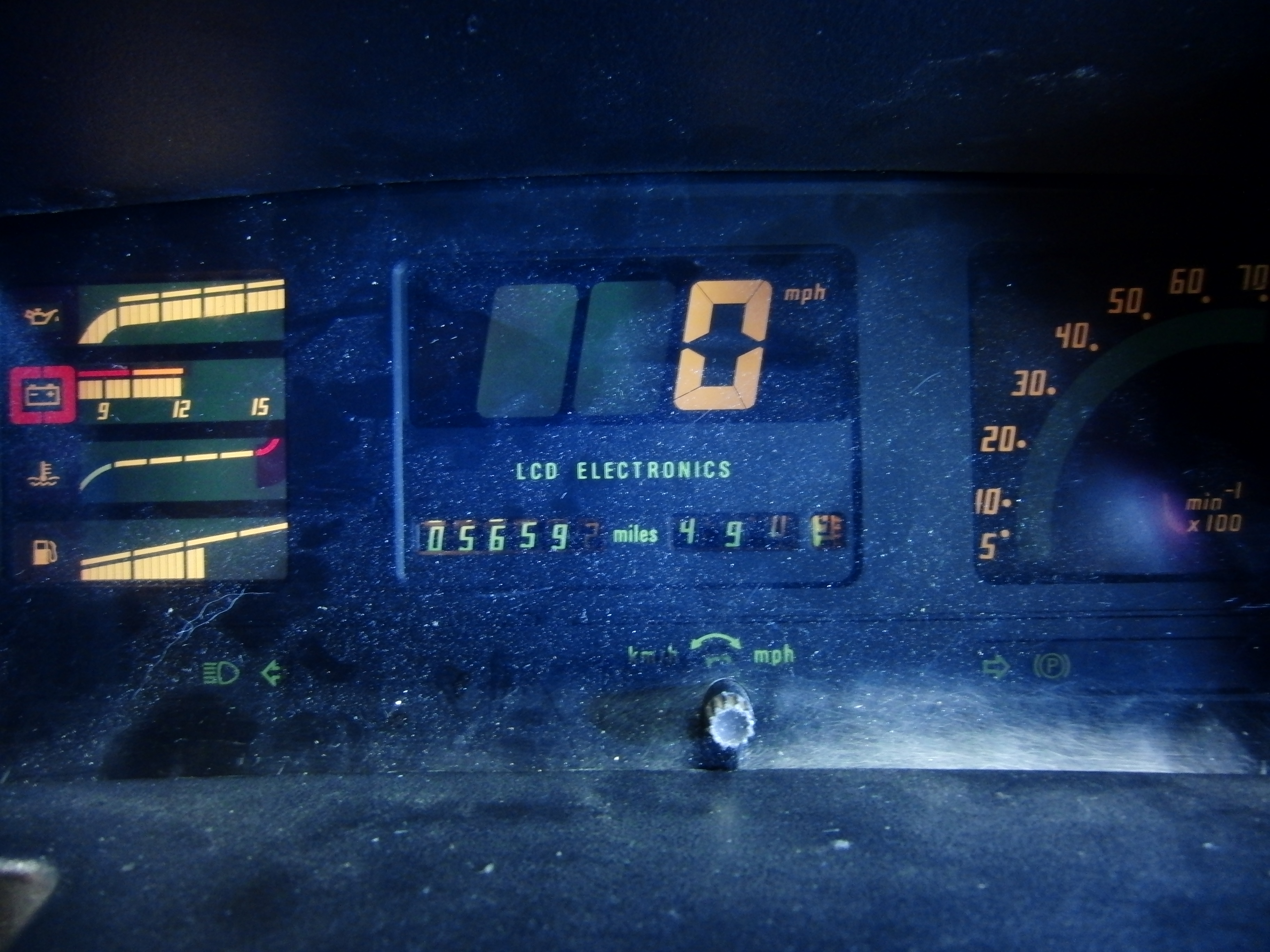

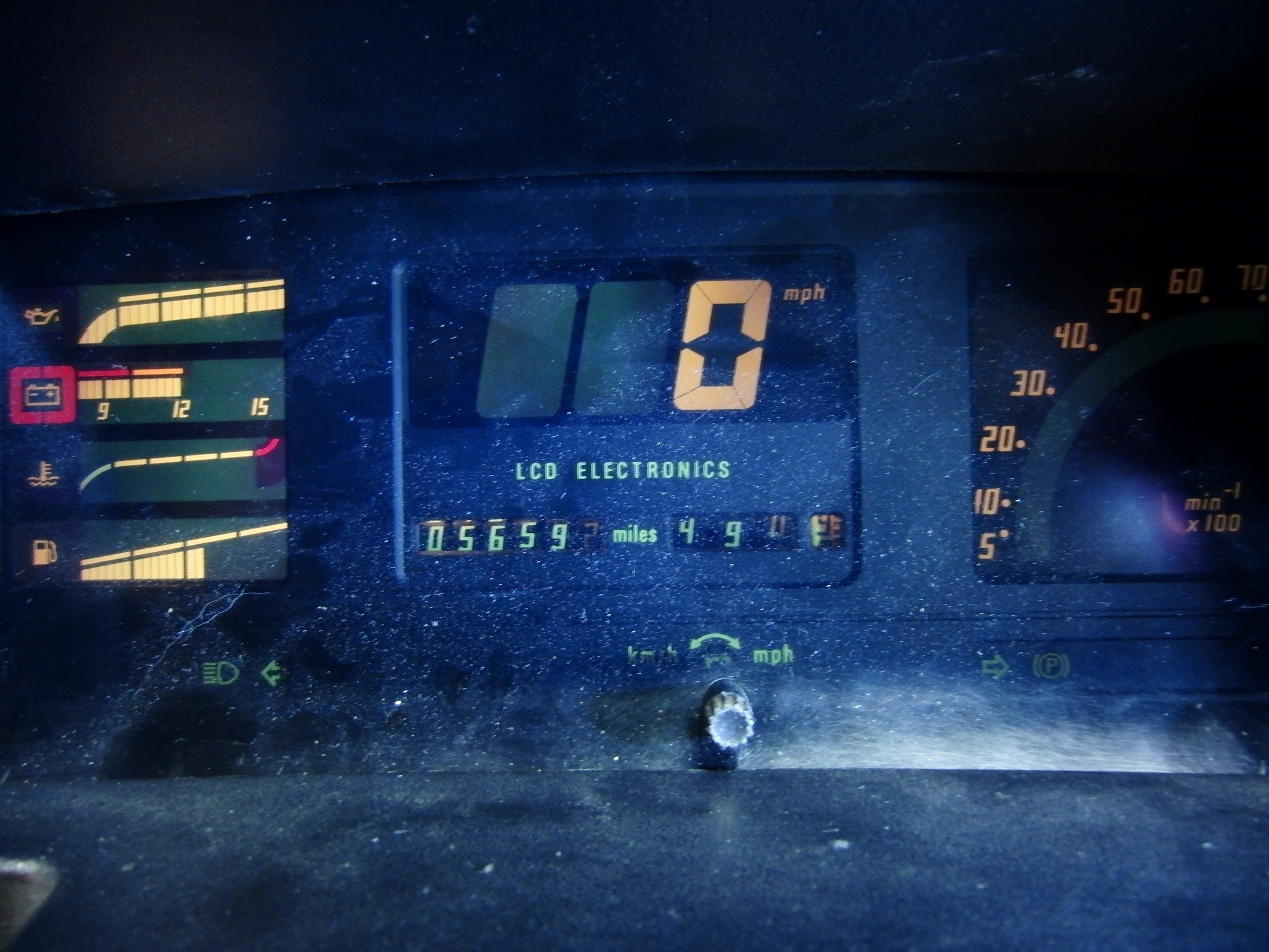

    Ich habe mir inzwischen einen Meilentacho von einem Vauxhall Astra vom englischen Ebay geholt. Der Spass war zwar nicht wirklich billig, jetzt kann ich aber entweder Meilen oder KM pro Stunde ablesen, die Umschaltung erfolgt durch drehen des Tageskilometer-Rueckstellers. Uebrigens, der Kilometerzaehler ist "mechanisch" (d.h. genauso wie beim deutschen Modell mit einem Elektromotor angetrieben), und laesst sich damit natuerlich nicht umstellen, er zeigt immer Meilen an.
