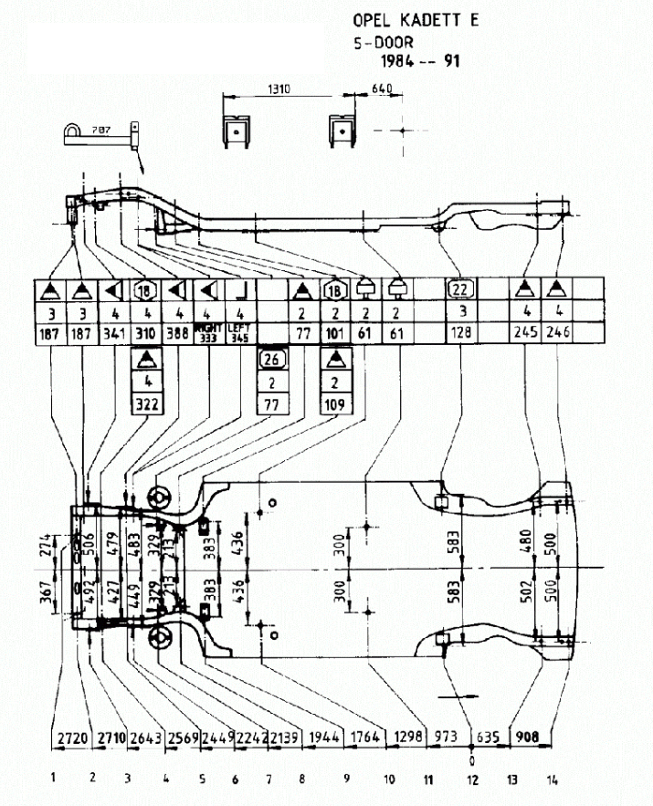

Uff..kannste mir mal beim Lesen des Plans helfen 🤨
Welche Werte wären für mich zum nachmessen relevant und wie kann ich die ‚abmessen‘?
#160 Leider habe ich die Rahmenlehre von dir nicht bildlich im Kopf, deswegen mein Plan für die Richtbank, mehr hab ich leider nicht.
OK, für den Querträgerboden müßten 4 Meßpunkte vorhanden sein, egal, ob das Teil eingeschweißt ist im Kadett oder noch daneben liegt.
Einmal die zwei hinteren Aufnahmen mit den vier Löchern, wo die Querlenker am Unterboden montiert werden.
Zweitens die beiden vorderen Aufnahmen, dein Problembereich.
Da meine Frage, hast du diese Aufnahmen für die M14er Schrauben irgendwie komplett ausgebohrt gehabt / zerlegt?
Vielleicht verstehe ich da auch was nicht.
