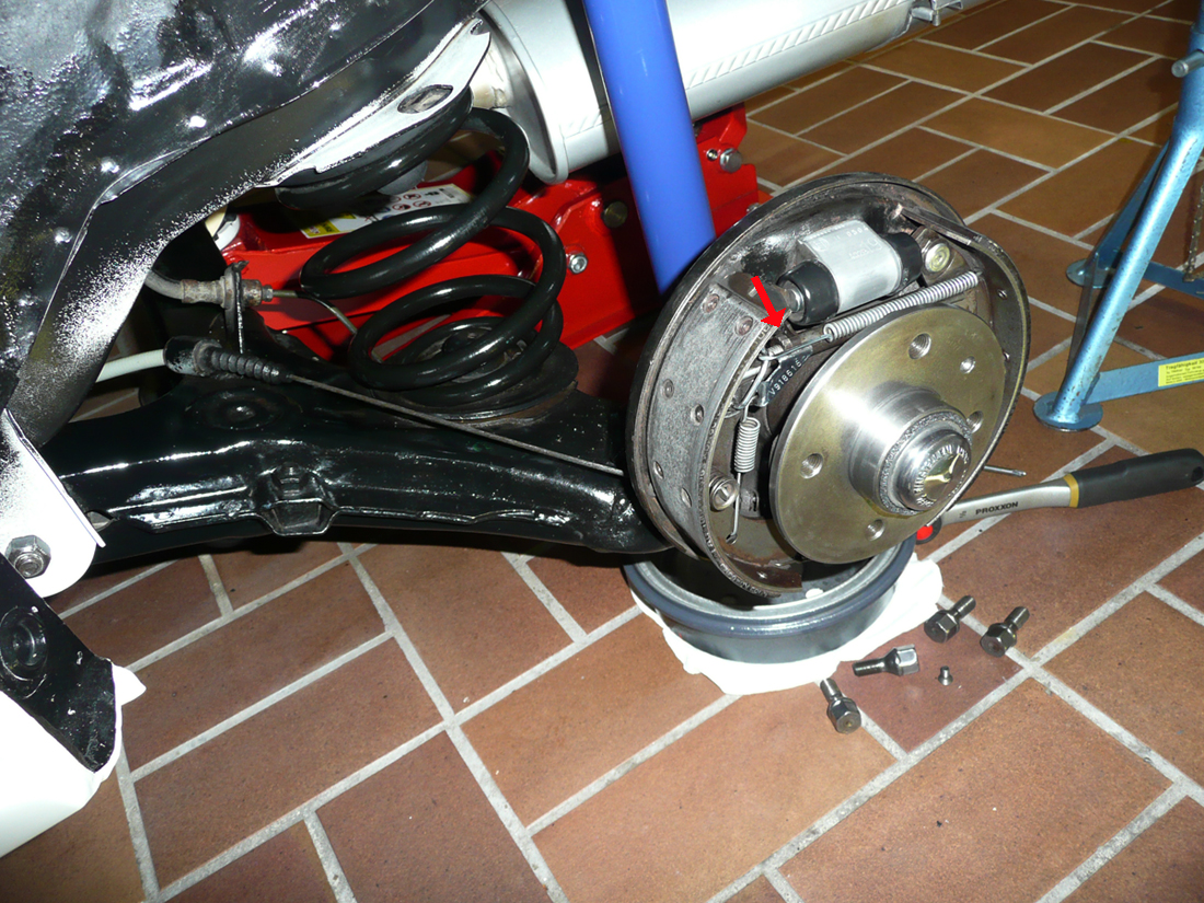

    Habe mir die Radbremszylinder vom Astra G eingebaut, das Außengehäuse ist aus Alu und die Kolben aus Edelstahl. Ich finde, diese laufen besonders leicht. Siehe Abbildung. Der rote Pfeil zeigt auf den automatischen Nachsteller, diesen kannst Du zurückdrehen. Nach dem Zusammenbau stellt sich die Bremse automatisch passend ein, wenn Du die Fußbremse ein paar mal betätigst.
    Hast Du den Bremszylinder schon überprüft?
    Wurde der Nachsteller richtig eingebaut und rastet die Mechanik ein?
    Kannst Du die Trommel leicht montieren?

    ich gebe zu, so golden wie auf dem Bild sieht meine Bremsanlage nicht aus...
    Da muss ich wohl mal zerlegen und die kleinen Kölbchen gangbar machen, im Zweifelsfall die Einheit tauschen.
    Das Teil vom Astra sieht wirklich gut aus - und der Abstand ist der gleiche?
    Welches Astramodell wär das genau?
    Danke, Helge

    So wie das Foto aussieht trägt der Belag flächig. Würde die Beläge vorsichtig einfahren.
