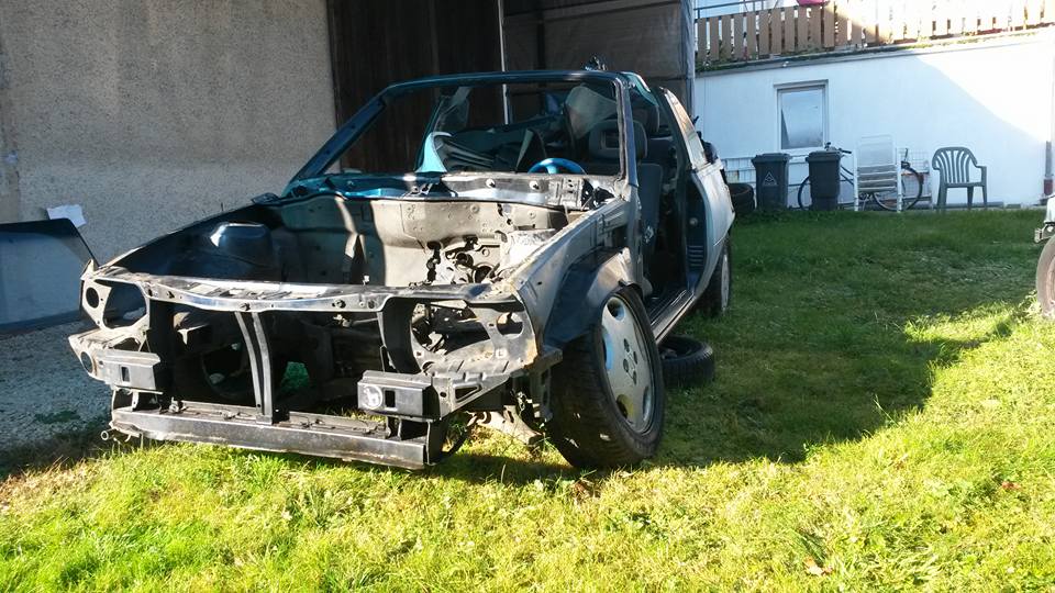

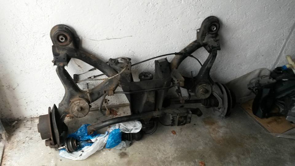

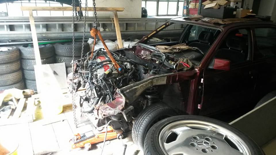

Und raus damit
Jetzt wurden die Ausmaße erst so richtig klar. Das wird ne Menge Arbeit!

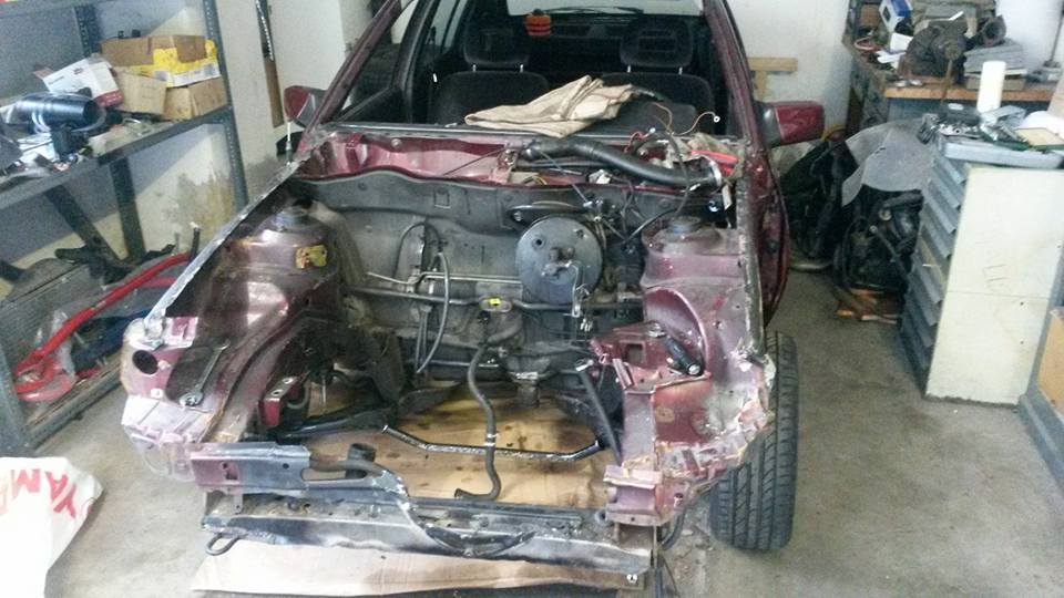

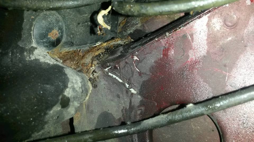

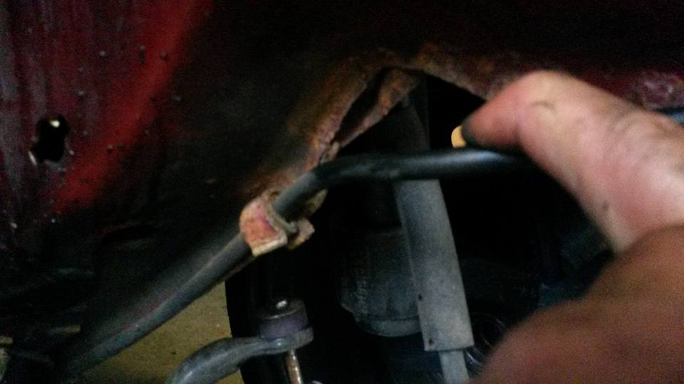

Hier hats den Motorhalter auf der Beifahrerseite einfach abgerissen.

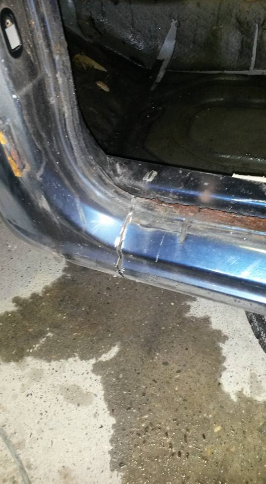

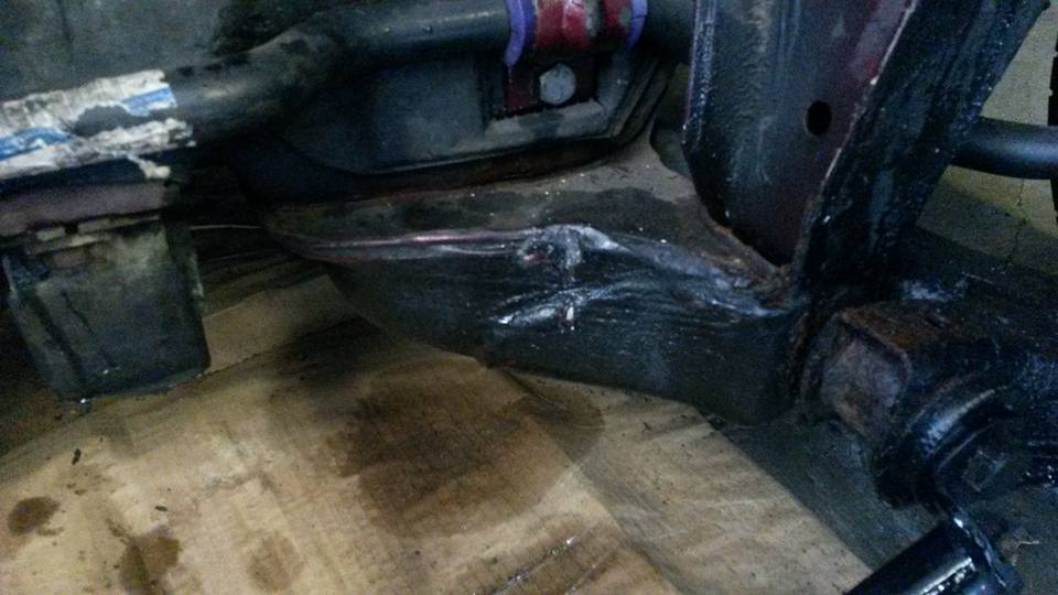

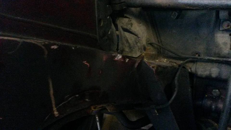

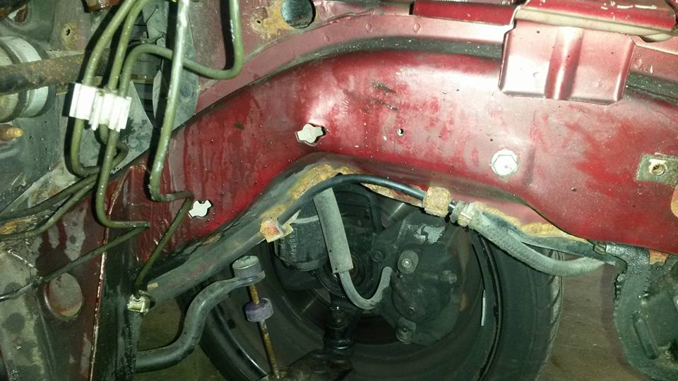

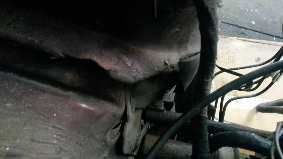

Den Rahmen auf der Fahrerseite muss man definitiv komplett ersetzen. Hier sieht man zum einen, einen ordentlichen Knick über der Achse, hier ist sogar das Blech aufgerissen und der Übergang zur Stirnwand ist ebenfalls ausgerissen.
Den Dom hats auch ca 1 cm angelupft.

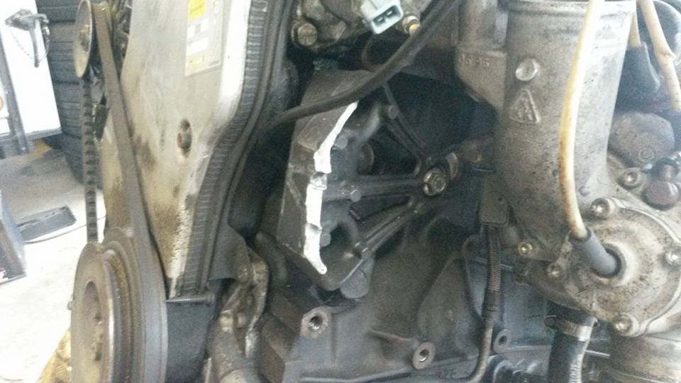

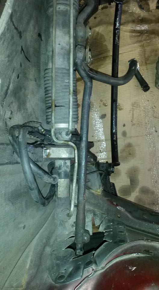

Durch den gerissenen Motorhalter auf der Beifahrerseite hat sich die Lichtmaschine etwas in den Rahmen eingearbeitet. An der ist natürlich der Halter nun auch gebrochen. Außerdem hat sich das Getriebe platz verschafft und die Achsaufnahme etwas eingedrückt, da auf der Fahrerseite das Lager nachgegeben hat. Ebenso war der komplette Getriebehalter um fast 5cm nach hinten gebogen
Die gesamte Lenkung wurde auch etwas verformt.Klar sind das enorme Schäden am Fahrzeug, aber jetzt weiß man endlich, was alles defekt ist und getauscht werden muss. Ich würde mal sagen Challenge accepted

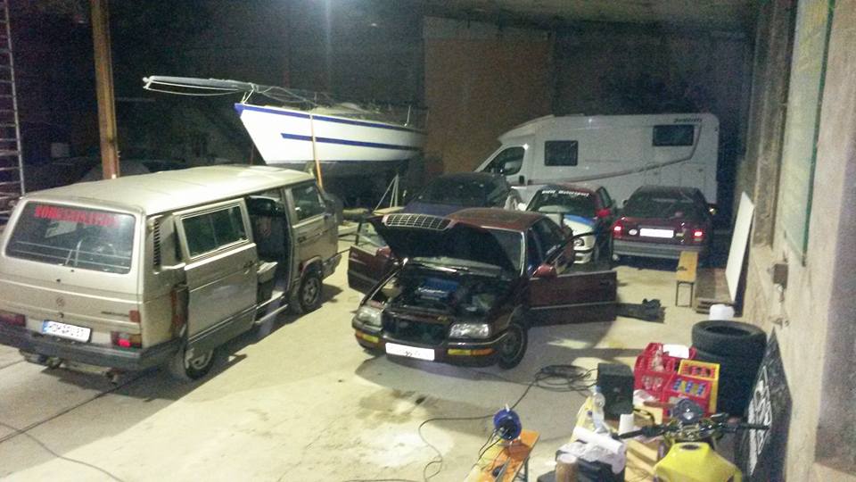

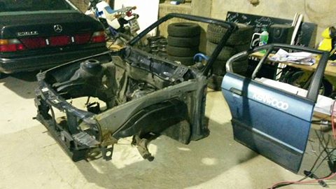

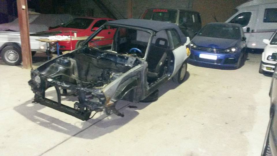

#118 An meinem Kadett selbst, hat sich in letzter Zeit leider nicht viel getan, da ich durch mein Studium zurzeit selten in der Heimat bin.

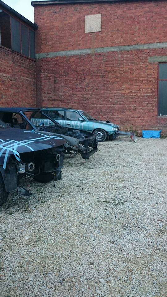

Zwischenzeitlich habe ich aber endlich eine Halle gefunden um nicht mehr in der heimischen Garage oder bei Freunden und Bekannten alles unterstellen und schrauben zu müssen. Eine Hebebühne kommt die Tage noch rein

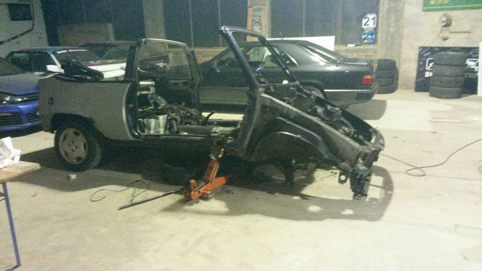

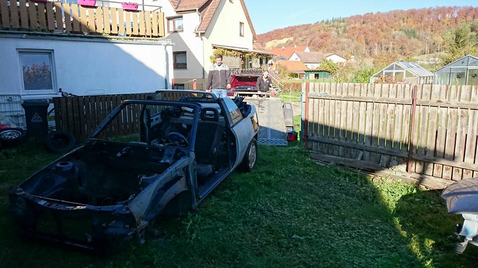

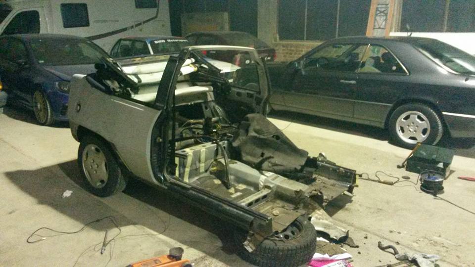

Der Schlachter ist soweit vorbereitet um am Wochnende auseinander geflext werden zu können. Mein Kadett wird vermutlich in den Weihnachtsferien auf die Richtbank gestellt und zumindest mal Karosserietechnisch wieder in den (geraden) Serienzustand versetzt. -
