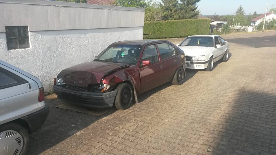

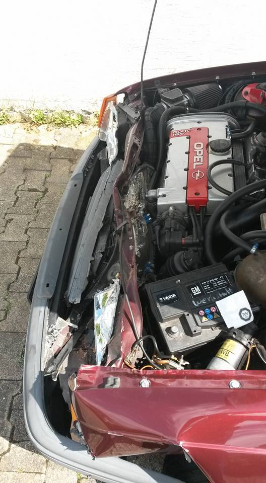

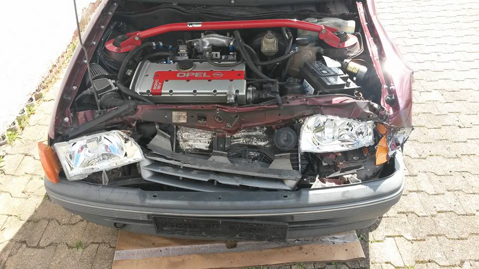

    Oha, das sieht wirklich schon etwas schlimmer aus.

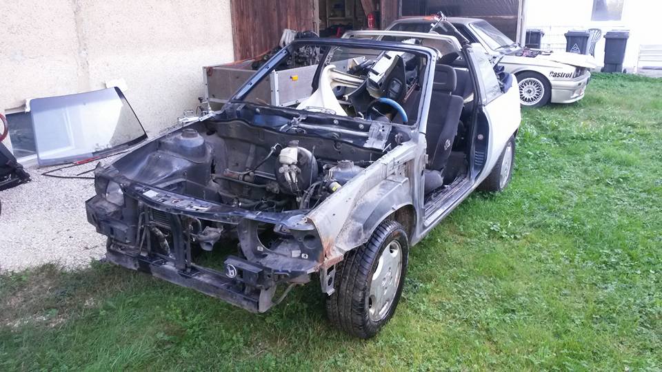

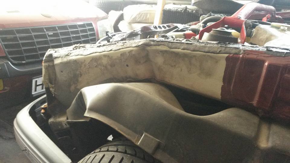

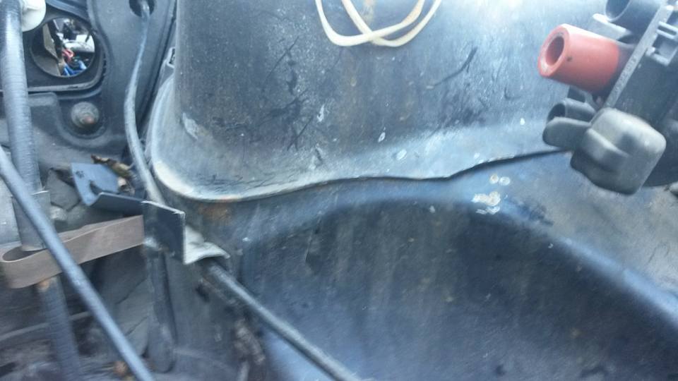

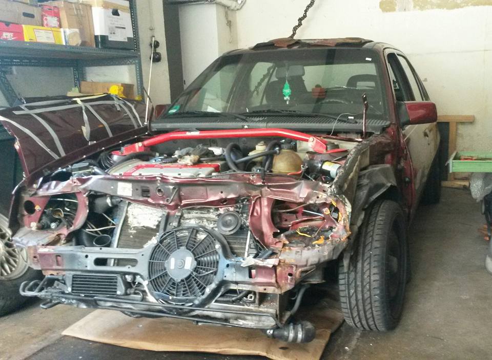

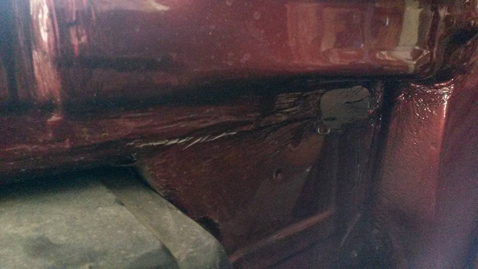

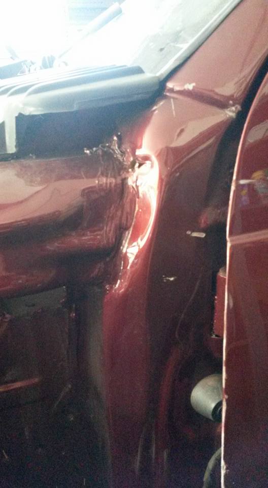

    So, bin wieder Halbwegs fit und hab schon angefangen mich um den Kadett zu kümmern.
    Ist wohl doch etwas wilder wie es auf den ersten Blick aussah :/
    Aber hilft ja nichts, MEIN Kadett wird wieder hergerichtet. Auch wenn jeder mir zu einer neuen Karosse rät, der wird besser wie vorher! :thumbup: Selbst wenn ich den Kadett in einer anderen Karosse wieder aufbauen würde, wäre es eben nicht DAS Auto. Mag komisch klingen, aber der emotionale Wert ist wohl doch etwas Größer wie ich am Anfang selbst vermutet hätte!
    Das Radhaus mit Dom auf der Fahrerseite muss komplett getauscht werden, ebenso die Frontträger. Was die Beifahrerseite so zu Kaltverformung sagt, sieht man wenn er dann auf der Richtbank steht. Müsste aber nichts abbekommen haben, oder zumindest nur so wenig, dass hier der original Vorderbau erhalten bleiben kann.

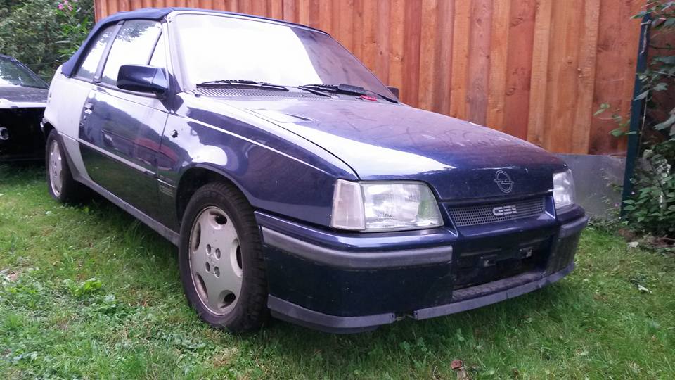

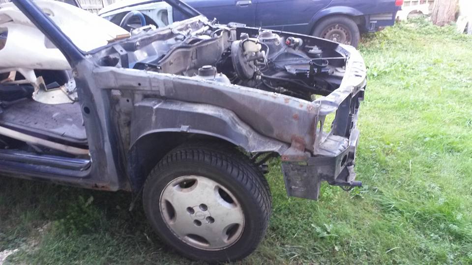

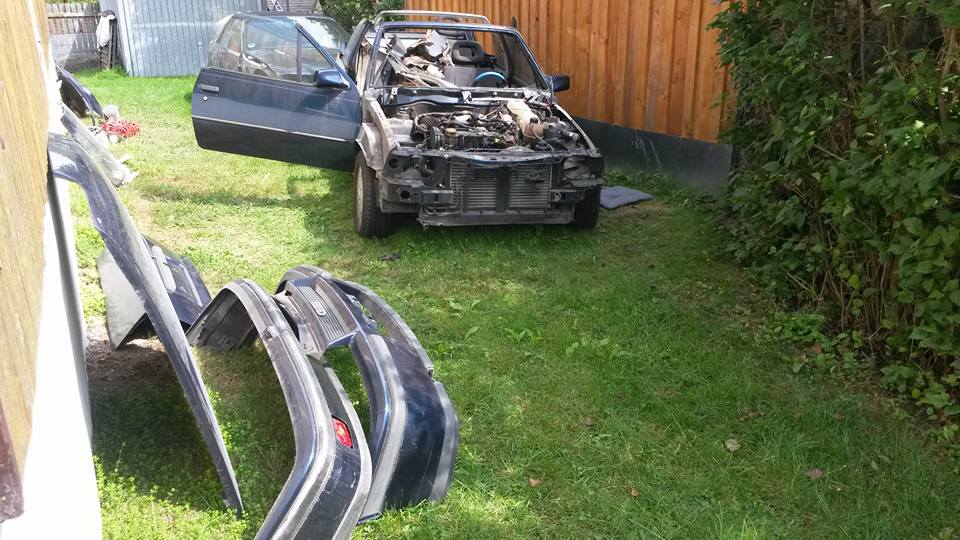

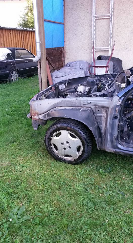

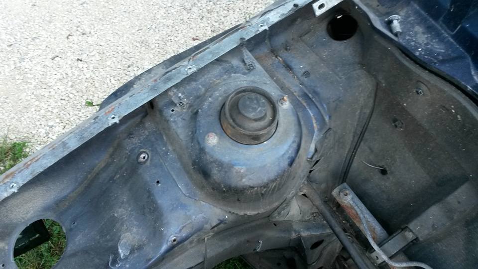

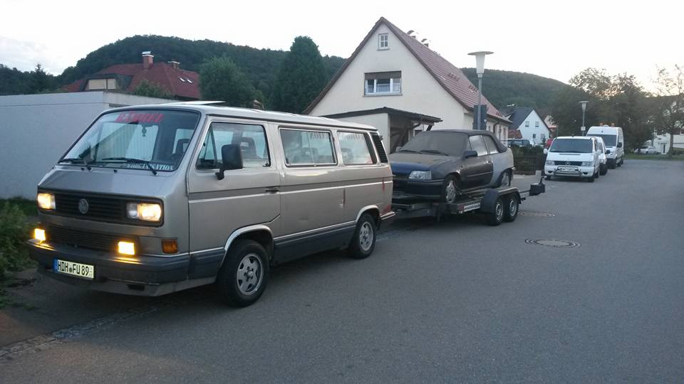

    Einen günstigen Schlachter habe ich schon besorgt, der Rosttechnisch sogar um einiges besser da steht wie meiner vor dem Unfall :whistling:
    Ein 2.0i GSI Cabrio (Kotflügel und Türen in ziemlich gutem Zustand wären noch zu haben ;) ), aber ich lass am besten mal die Bilder sprechen...
    Ich weiß, es ist unwirtschaftlich, blödsinnig und ein immenser Aufwand den Karren wieder gerade und vor allem danach wieder Stabil zu bekommen. Aber ich habe mittlerweile ein grandioses Team aus erfahrenen Mechanikermeistern, Rennsportmechanikern und Karosseriebauern, die von meinem "Schicksal" mitbekommen haben und wohl auch ein wenig die Herausforderung suchen. Deshalb bin ich guter Dinge, dass mein Kadett schon Bald wieder (geradeaus) fährt :whistling:
    Jeder Anfall von "schmeiß den Karren weg" wird ignoriert, ansonsten bin ich auf eure Meinungen gespannt und vielleicht habt ihr ja auch noch Tipps, auf was wir besonders achten sollten.
    Also was sagt ihr?

    Das finde ich sehr interessant , ich bin sehr gespannt wie es hier weitergeht ,aber du hast ja ein richtiges Team am der Hand , ich wünsche ein gutes gelingen und uns einen Bildereichen Beitrag .

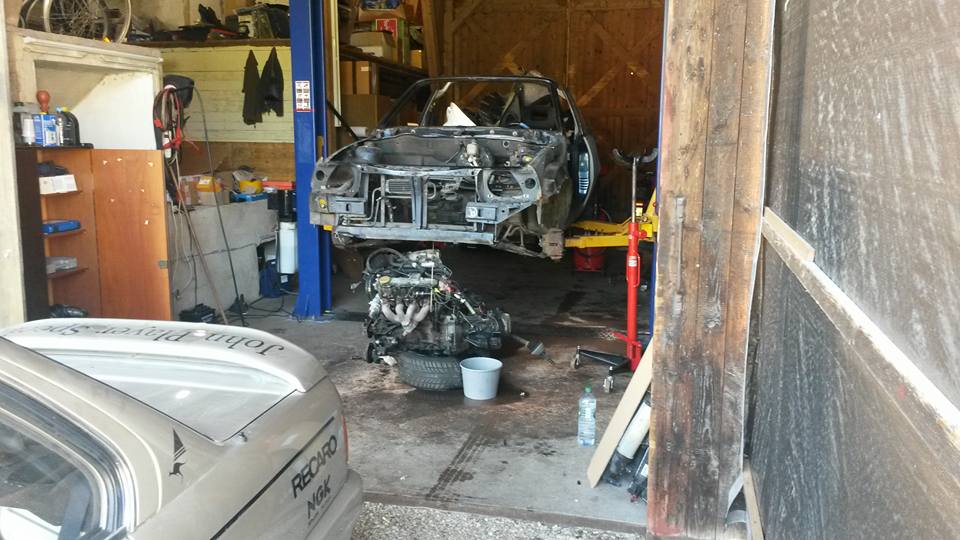

    Weiter gehts mit großen Schritten! Der Motor am Schlachter ist draußen, die nächste, genauere Bestandsaufnahme lässt Freude aufkommen. Nur leichter Oberflächenrost an den Typischen stellen, aber nichts durch! Also wirklich einen Glücksgriff gelandet.Sehr gute Substanz auf der man aufbauen kann. Wenn ich alles richtig überblickt habe, habe ich schon alle Teile zusammen um alles wieder zusammenbauen zu können. Motor am Beauty noch raus und die Schweißarbeiten können beginnen :thumbup:
