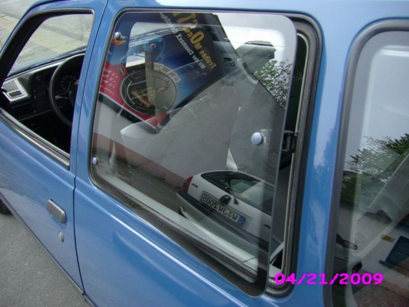

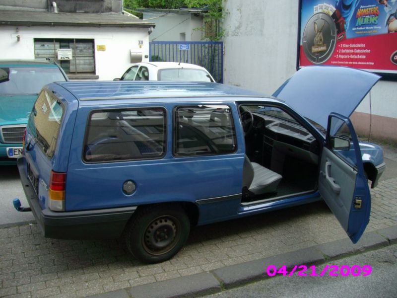

    Fensterdichtungen? Oder gabs auch zweitürige Caravans.
    @california87: gab's...auch mit ausstellfenstern ;)

    Oh, Ausstellfenster beim 3türigen Caravan, die dürften aber richtig selten sein... Und Kunstlederausstattung.
