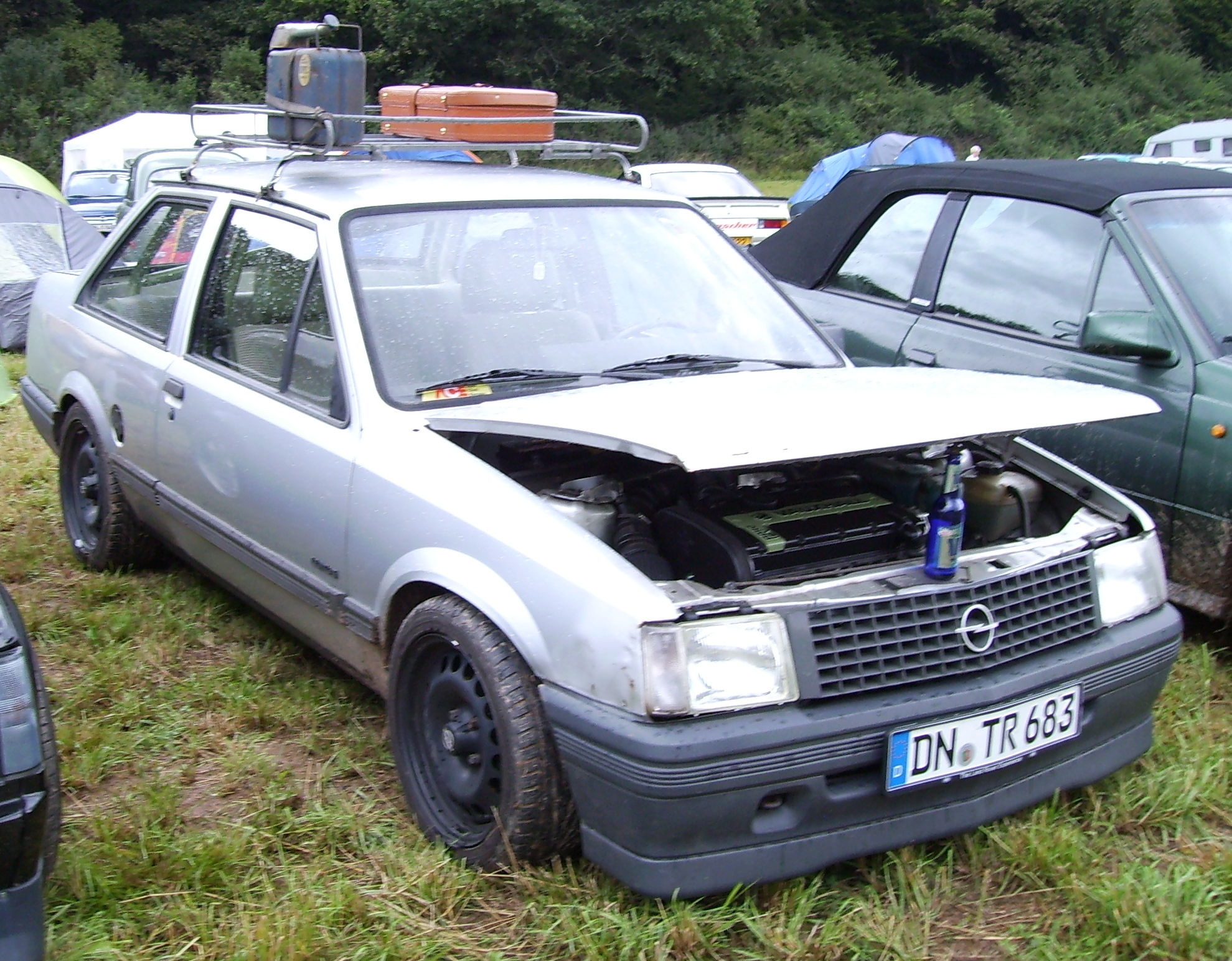

#7 Ich hatte damals bei meinem TR das gleiche Problem.
Hatte die 6,5x15 Tigra TwinTop Stahlfelgen drauf, da wollte ich die gleichen Kappen drauf machen wie Du und es sah genau so aus. Ich habe dann auf diese Lösung zurück gegriffen. Sind auch nie fliegen gegangen (jeden Tag 150km Autobahn zur Arbeit und zurück)
