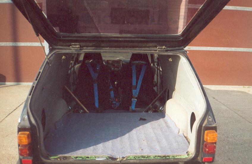

    Soviel ich weiß,bietet Bonrath solche Heckklappendämpfer für weniger Geld an. Ich würde mich aber mal rumschaun,ob es da nicht Dämpfer von anderen Modellen gibt,die stärker sind. DIe Dämpfer,bzw der Dämpfer vom Corsa A (der hat nur einen) ist ziemlich stark,der hebt die Heckklappe auch von ganz alleine an.BEi meinem Corsa hatte ich hinten auch alles clean und nen ZV-Motor als Öffner drin. Die Klappe ging per Knopfdruck komplett auf,mit dem großen GSi-Spoiler drauf. nur im Winter brauchte er mal ab und zu nen kleinen Ruck,aber das lag dann an den tiefen Temperaturen.
    Inmeinem D-Kombi hatte ich auch nur einen Corsa Dämpfer drin,der hat die Klappe auch ganz bis oben aufgedrückt. Die Dämpfer sind nur etwas dicker als die vom E-Kadett,aber beim D hats auch geklappt.

    Man klemmt nicht den ZV Motor irgendwie um,dass der jedesmal die Heckklappe öffnet. Man muß einen zusätzlichen ZV Motor einbauen,der beim betätigen die Heckklappe öffnet,also so als wenn man sie per Hand öffnet. Es werden zwar immer diese tollen "Trunk" Motoren bei ebay verkauft,aber ein ZV Motor hat auch genügent Kraft,um das Schloß zu öffnen.Hatte ich im Kombi,im Corsa und jetzt auch im Calli,hab das auch schon bei mehreren andeen Autos so gemacht. Am besten sind die nachrüst-ZV Motoren,die orginal Opelmotoren sind da nicht für brauchbar,weil wenn sie geöffnet haben,einen Impuls zum schließen brauchen,sonst öffnen sie nicht mehr. Den Nachrüstdingern ist das egal,wenn die nur den Öffnungsimpuls bekommen. Das kann man dann über einen zusätzlichen Knopf im innenraum machen,oder man hat ne Fernbedienung,die den Motor dann ansteuert.
