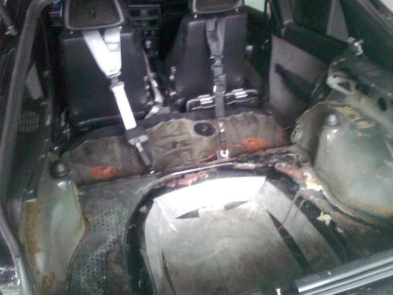

#18 Hab gestern den ersten den ersten Schritt getätigt. Der komplette Hifi Ausbau inkl. Radio und Kabel sind raus sowie die Verkleidungen im Kofferraum und die Rückbank. Ich musste nur die Verkabelung für die Rolle vom Schrothgurt lose liegen lassen.
Wie bekomme ich diese Alubutyl Dämmung am besten entfernt, die noch vom Vorbesitzer drin ist. Die originale Bitumendämmung ist nur noch unter der Rücksitzbank vorhanden.
Was mich auch noch interessiert kann ich so wie er im Moment aussieht Probleme bei einer Kontrolle oder ähnlichen bekommen?

Ich sehe auf deinem Bild nichts was bei einer Kontrole zu Problemen führen könnte.

#20 Hab mittlerweile bis auf die Dämmung vorne und den Teppich vorne alles an an Verkleidung draussen. Das es im Innenraum deutlich lauter ist kann ich bestätigen nur was das Fahrverhaltem betrifft merk ich selbst bei Regen so gut wie keinen Unterschied. Der Dachhimmel war gleich draussen genauso die Verkleidungen und das ganze ist bei Bedarf auch schnell wieder eingebaut.
Hab die Türverkleidungen vorne, den Haltegriff vorne, die Sonnenblenden, sowie die Gurte vorne drinnen gelassen. Da ich in 2 Wochen zum Tüv muß warte ich mit dem weiter machen und hör mir erstmal an was der Prüfer zu dem ganzen sagt.
Ohne dieser ganze Aktion wäre mir nie bzw. zu spät aufgefallen das in der Endspitz links das Ablaufloch fehlt und dort das Wasser steht. Es wäre mir ebenfalls entgangen das hinten links sich langsam am Innenradlauf der Rost unbemerkt unter der Karosseriedichtung sich nach aussen durchfrisst. Auch das die Optik im ersten Moment gewöhnungsbedürftig ist aber ich froh das ich damit angefangen hab.
Ach ja und was ich bei der Demontage entdeckt hab werd ich morgen fotografieren. Einer der Vorbesitzer hat eine 16V Antenne bzw. den Sockel angebracht und dafür das Querblech (an der auch die Kofferraumklappe verschraubt ist) ausgeschnitten. Das lass ich allsbald von meinem Bekannten schweißen da ich kaum glaube das das so optimal ist.
