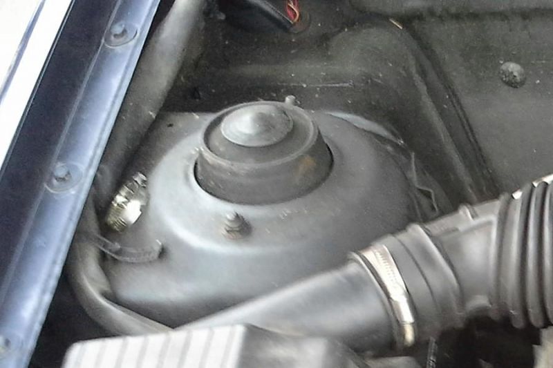

#29 Hallo Gorgeous188,
was soll uns dieses Foto sagen ?
Ist auf jeden Fall ein Kadett-Domlager
Den Zustand kann man durch das Foto nicht bewerten.Entscheidende Kriterien bei der Begutachtung des Lagers:
-Axiales und radiales Spiel
-Wie sieht das Gummigewebe aus? Wenn es schon porös ist,macht ein Austausch Sinn.
-Sind Schäden am Rillenkugellager erkennbar? Rillen,Späne,Ausbrüche,etc. (wenn du die Plastikkappe oben abmachst, siehst du besagtes Lager)Wenn du neue Kadett-Domlager bestellst, dann achte auch darauf,dass das Rillenkugellager einen Innendurchmesser von 14mm hat!!! Mir ist es mehrfach vorgekommen, dass die Teiledealer das Astra-Domlager ausgeben (14,7mm Durchmesser).
