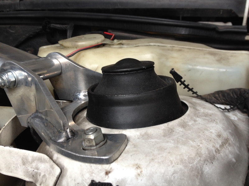

  • #20
    Ui.... das schaut nicht gut aus.....
