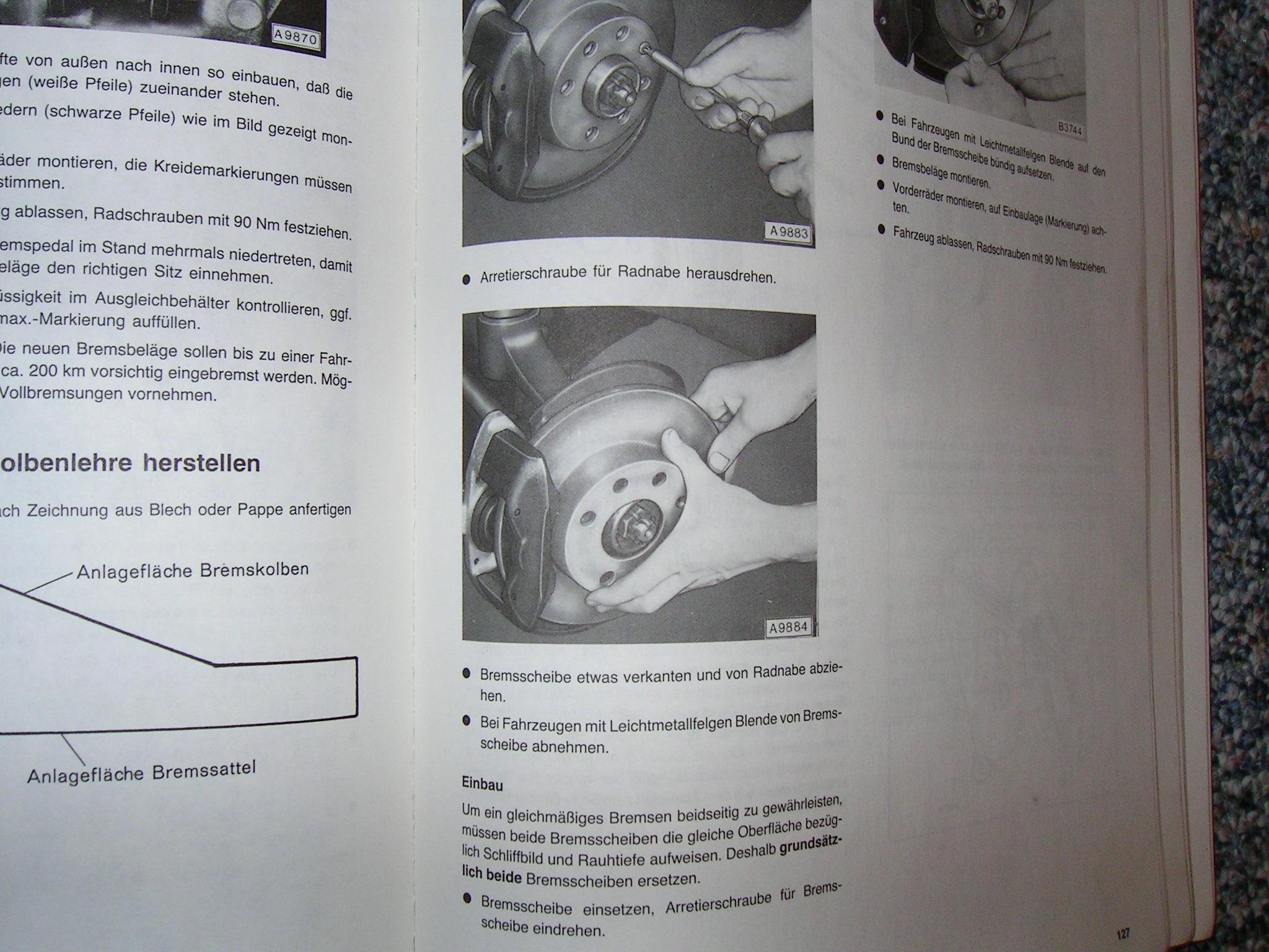

    Wenn ich Dich richtig verstanden habe, willst Du den Bremssattel auseinanderbauen, nur um die Scheiben zu wechseln ???
    Eigentlich brauchst Du nur die Bremsklötze rausnehmen.
    Dazu die beiden Hohlstifte die an der Vorderseite des Sattels die Bremsklötze fixieren mit einem geeigneten Dorn heraustreiben (auf die Klammern aufpassen, die fliegen ganz gerne weg :D ) und dann die Klötze nach vorn herausziehen.
    Dann die Bremsscheibe an der Radnabe losnehmen (eine kleine Kreuzschlitzschraube) und dann kannste die Bremsscheibe abnehmen.
    Erst die hintere Seite nach aussen ziehen und dann die vordere Seite aus dem Bremssattel herausnehmen.
    Einbau dann in umgekehrter Reihenfolge.
    Ich mache das immer so, geht am schnellsten und hat noch nie Probleme gegeben.

    Zum Bremsscheibenwechsel muß der Sattel demontiert werden mit den beiden Innensechskant-Schrauben (je Sattel!).
    Zum Bremsbeläge wechslen muß der Sattel nicht unbedingt demontiert werden (finde ich geht aber schneller mit Ausbau!) sondern nur die beiden Stifte die die Beläge halten demontiert werden und man kann die Beläge
    ohne Probleme wechseln!
