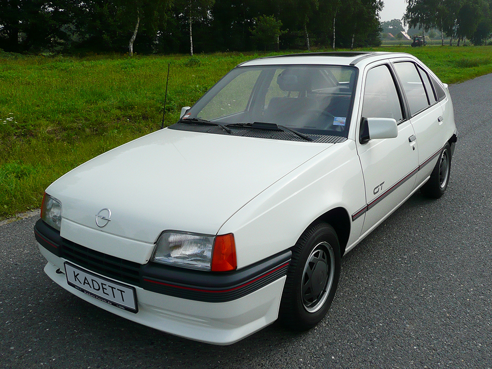

Hallo zusammen!
Ich fahre einen e Kadett C20xe.
Das Auto hat eine Saison Kennzeichen und wird nur 3 Monate im Jahr bewegt (06-08)
