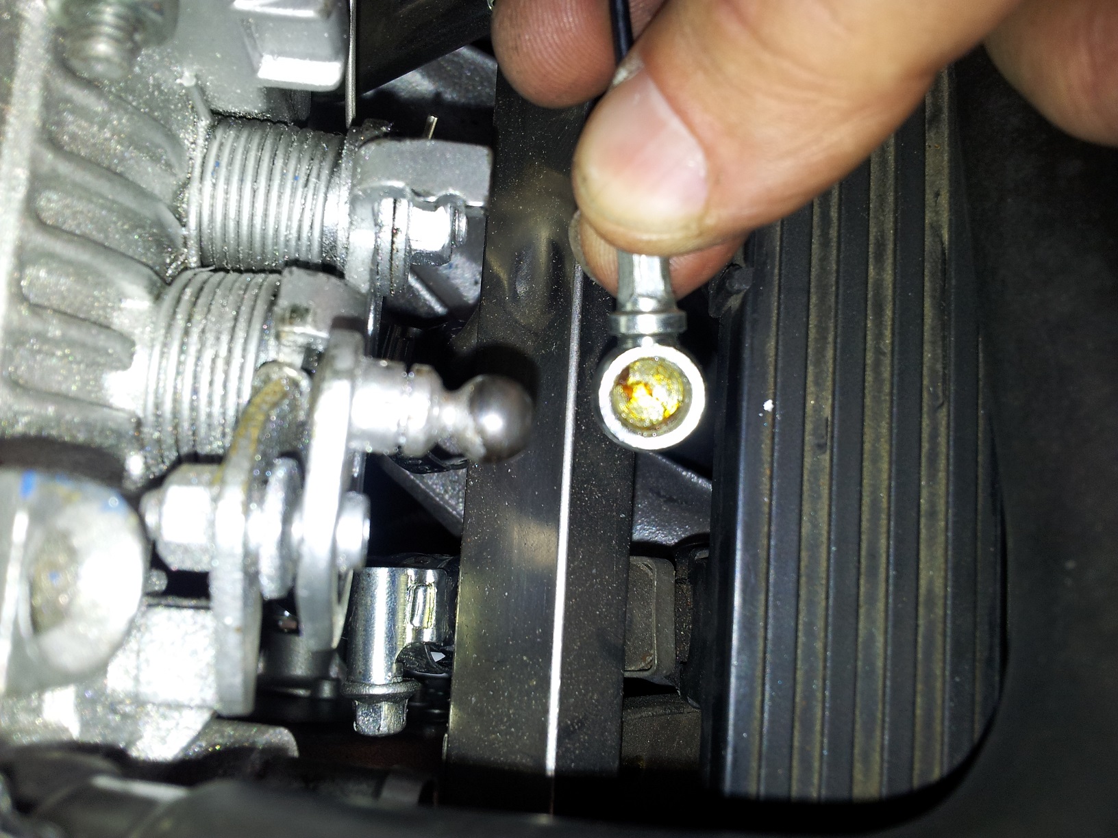

    Leider nicht. an sowas hab ich auch gedacht. aber in der nut sitzt ein sprengring drin und keine sicherungsfeder, die am hals des kopfes gesichert wird, wie bei den heckklappendämpfern.

    ist halt zubehör und passt von der länge usw... die nummer stimmt auch...
    hatte so einen auch mal bei einem Astra F... und hab den nur mit viel mühe und einem kleinen Ständerbohrmaschinenschraubstock draufbekommen.

    Hehe...
    Zitat: hab den nur mit viel mühe und einem kleinen Ständerbohrmaschinenschraubstock draufbekommen. => Merkste wat? :)
    Wenn nichts anderes funzt und du den Gaszug nie wieder runternehmen willst, dann würde ich hinterm Gasgestänge was hartes packen und mit einem Kunststoffhammer mehr oder weniger sachte den Bowdenzug-Kopf draufdengeln.
    Oder du holst dir den originalen Gaszug (ob neu oder alt ist dir überlassen) und machst es vernünftig :) Das wäre jetzt so mein Ansatz gewesen.

    Positioniere die Aufnahme vom Gaszug vor der Kugel und nimm eine Rohrzange und Drücke die sachen zusammen.Mach vieleicht gleich ein bischen Fett rein, damit es nicht schwer geht.
