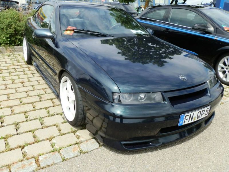

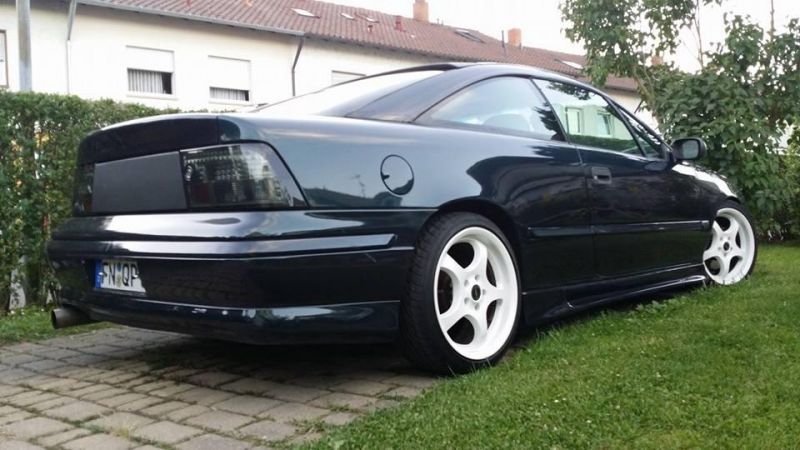

    Damit man es sich vllt besser vorstellen kann, der Lumma Seitenschweller wird über den originalen Calibra Seitenschweller gestülpt.

    Also montiert wurden sie nach anleitung, die komplette seite entlang mit karosseriekleber, vorne und hinten jeweils eine schraube im radhaus
    Was mir noch einfällt, sobald es richtig regnet ist das knacken weg.
