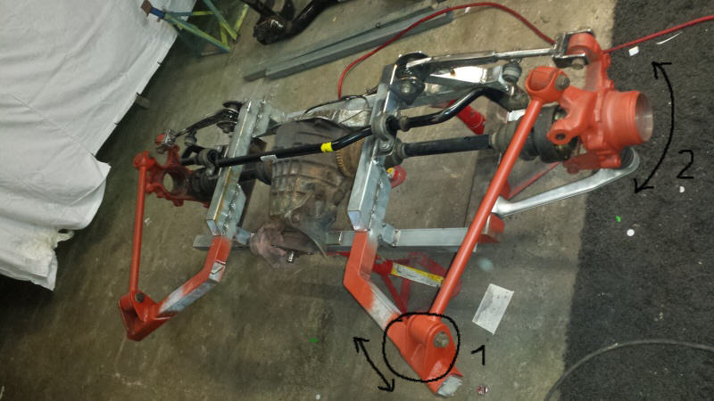

    Ich meinte die Aufnahmepunkte an deinem Achsträger, den du geschweißt hast. Hast du den Achsträger am Spenderfahrzeug angepaßt?
    Weil wenn ich mir das ankucke dann veränderst du ja nur alleine durch die oberen Zugstreben, je nachdem wie weit innen oder außen die Aufnahmepunkte gesetzt werden, die Spur deiner Achsschenkel (Vorspur/Nachspur).
    edit: ich hab mal schnell dein Bild bearbeitet um es einfacher zu erklären
    wenn jetzt an Position 1 die Aufnahme der Zugstrebe nach innen oder außen versetzt wird, dann dreht sich der Achsschenkel in Position 2, was eine Veränderung der Spur mit sich bringt.

    also deine annahme st korrekt.
    Wenn ich de 1 nach innen oder ausen stelle verändert sich die vor/nachspur.
    Aaaaaaaaabbbbbbbbeeeeeeerrrrrr
    Wenn du ein vorriges bild betrachtest siehst du wie sich das zusammensetzt.
    Sprich du sorgst dafür das die radlagerbuchsen exakt in spur null und sturz null sind.
    Wenn du dann die streben anlegst und die aufnahmen dere genau symetrich settt hast du deine achsgeometrie.
    Es ist nicht ganz einfch. Aber wenn du weisst wie sich deine achse beim einfedern und fahren / bremsen verhällt..... kannstdu dir stück für stück die einzelnen aufnahmen bauen.
    Zuerst braucht du ein achsträger der den rahnen angepasst ist.
    Dann die festen querlenker positionieren
    Dann die druckstangen
    Dann hintere querlenker
    Zum schluss die spurstangen
    Und wenn alles fertig ist wird die achse auf dem boden ausgerichtet un die achsaufnahmen bestimmt.
    Denn merke........ die besten achsaufnahmen bringen dir nix wenn sich beim weiteren bauen der träger verzieht durch spannungen. Was du natürlich erst beim abschrauben merkst.
    Dan schraubst du deine achse raus und bekommst sie nicht mehr rein....... wohlmöglich verzweifelst du daran warum es nicht mehr passt.
    Hoffe habs gut genug erklärt

    Aus diesem Grund dachte ich du hast an dem Unterboden die originalen Befestigungspunkte abgenommen, sprich deinen Achsträger am originalen Unterboden angepaßt. Weil dort sind ja die Befestigungspunkte alle vorgegeben. Und du mit diesem Achsträger dann die Befestigungspunkte auf deinen Kadett überträgst.
    Und was ich noch anmerken möchte, Spur und Sturz = 0 ist nicht immer ideal. Besonders was die Hinterachse mit Seitenfürhrung, Eigenlenkverhalten und Spurtreue angeht.
    Weil du ja selber sagtest das dein vorheriger Umbau Probleme gemacht hat und deine Radlager nicht gehalten haben, warum auch immer.
  • #105
    spur und sturz sind nur beim bau null. Damit die excenterschrauben genau mittig sitzen.
    Sprich genau so weit ins plus wie ins minus. Und bei makierung null ist auch null.
    Später werden die genau eingestellt.
    Die aufnahmen habe ich mir am orginalen träger abgegriffen.
