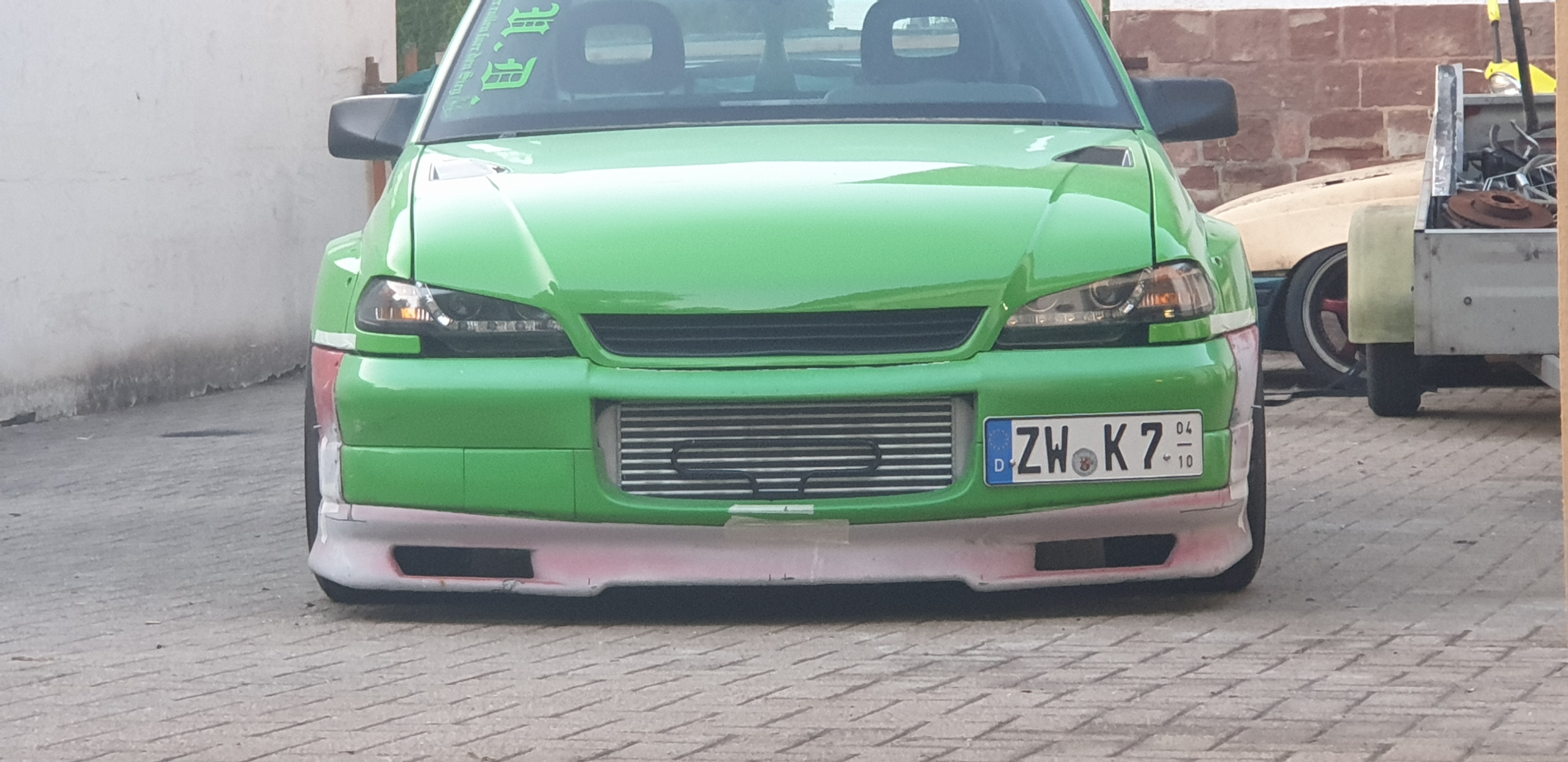

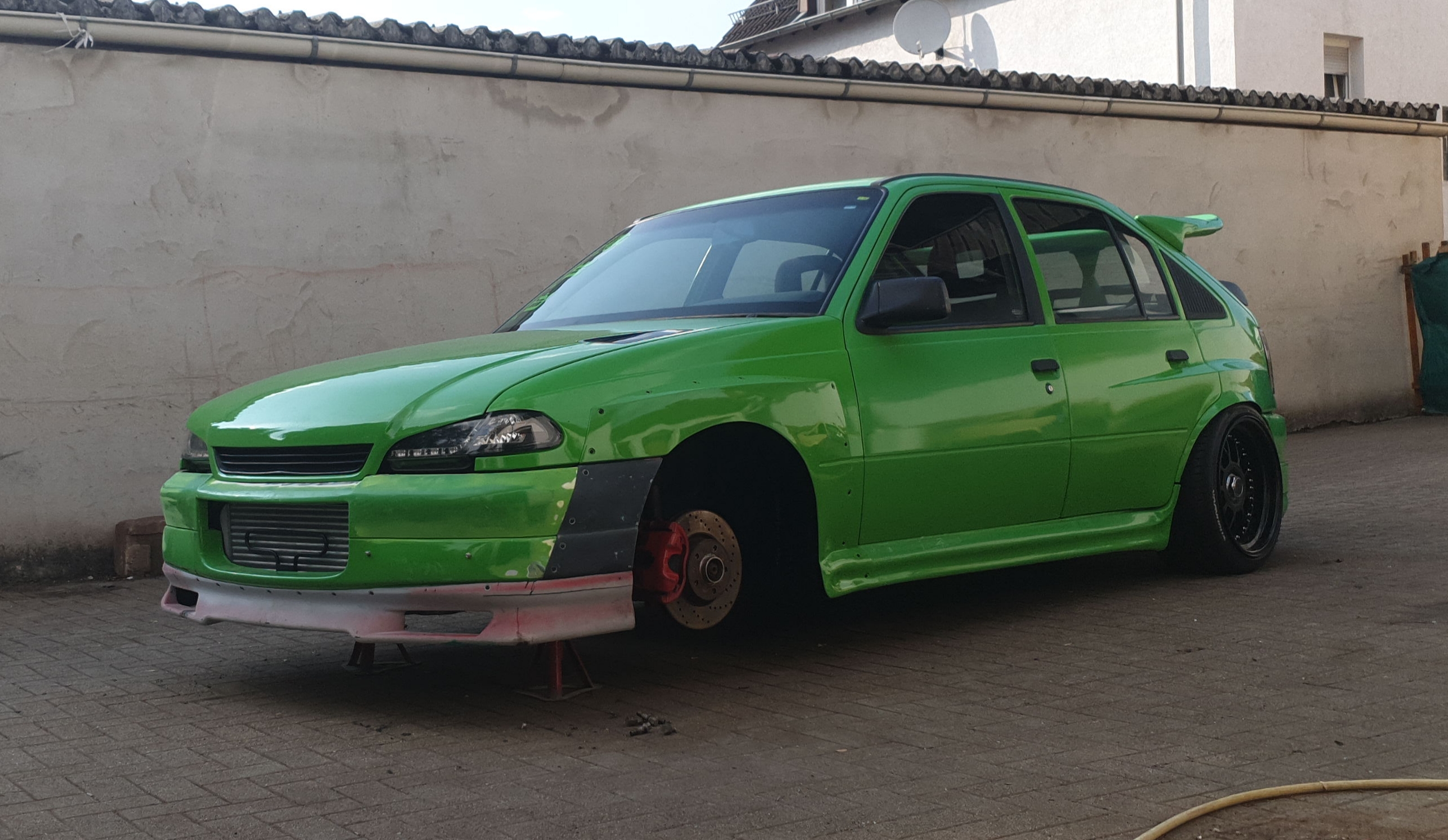

    Und hier dann die 2 aktuellsten fotos
    Die stoßstangen ecken sind jetzt anlaminiert. Damit der zwischenraum ausgefüllt ist zur verschraubung.
    Wenn das morgen trocken ist wird die verschraubung gemacht und direkt die anbindung oben und unten zur stoßstange.

    Sieht gut aus mit den Kotflügeln vorn. Machst du dann hinten auch noch was? Die geknickte Kante passt dann ja irgendwie nicht dazu.
    Und Hut ab, solche Arbeiten sind gar nix für mich.
