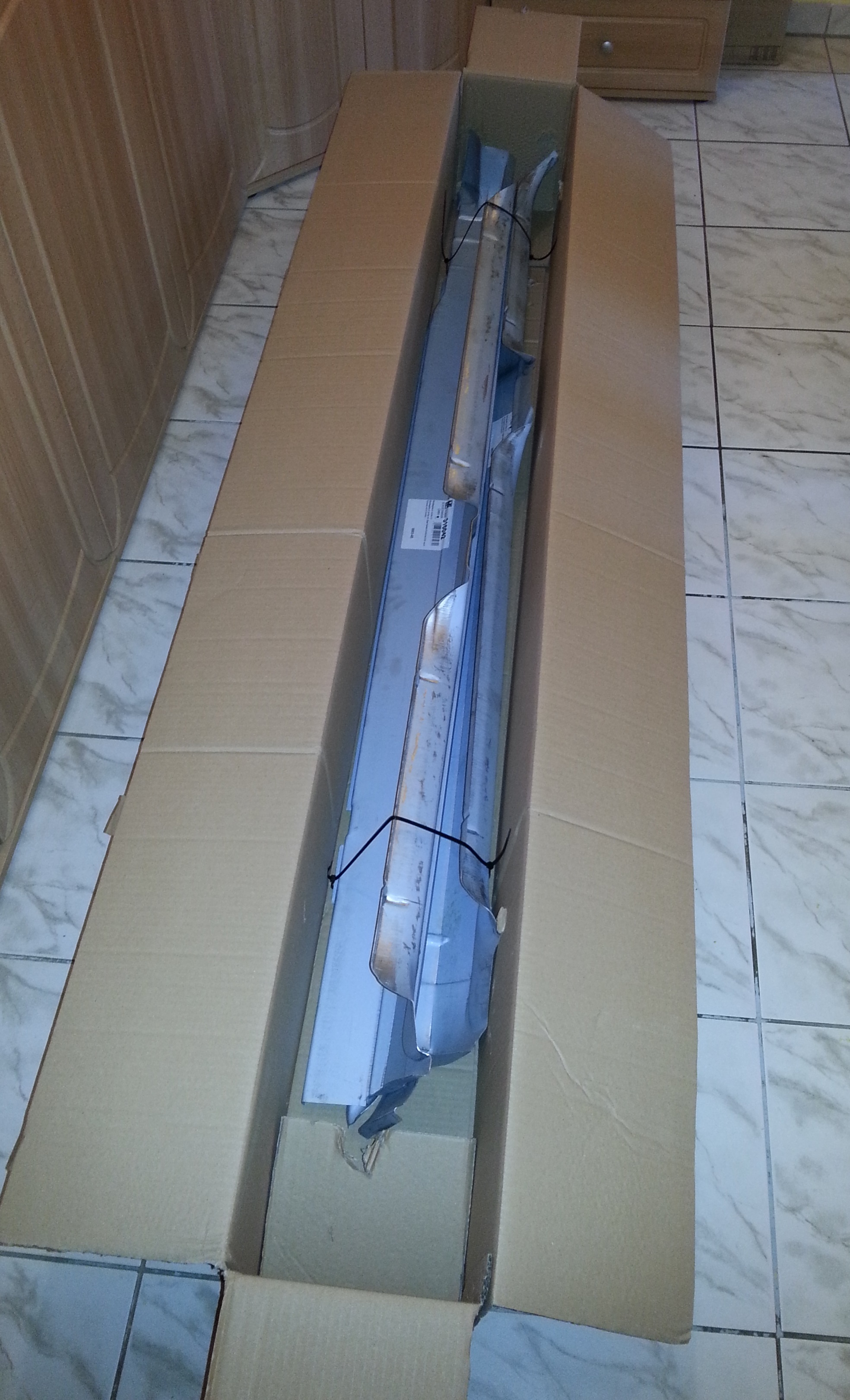

#15 So mal ein kleines Update für euch.
War heute beim Lackierer/Karosseriebauer und er meinte, wie ich im Vorfeld schon gesehen habe, dass sie komplett durch sind. Er wird sobald die Schweller da sind anfangen. (Hoffentlich die nächsten 2-3 Tage)
Da die Türen und Kotflügel ab müssen und und und habe ich mich entschlossen die leicht-mittelstark verosteten Radläufe L+R auch komplett Grund zu erneuern. Dazu gibt es noch obendrauf TÜV für 1400 Euro. Ich denke das ist ein fairer Preis in Hinsicht darauf, dass ich mir die nächsten Jahre wohl krinr Sorge um Rost machen muss. Zudem wird der komplette Unterboden überprüft und wenn nötig dort noch einige Arbeiten vollzogen.
Kurzfassung: Radläufe hinten, Schweller und Unterboden werden "Grunderneuert".Bilder folgen sobald er wieder bei mir ist
