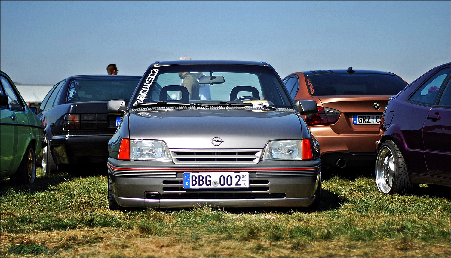

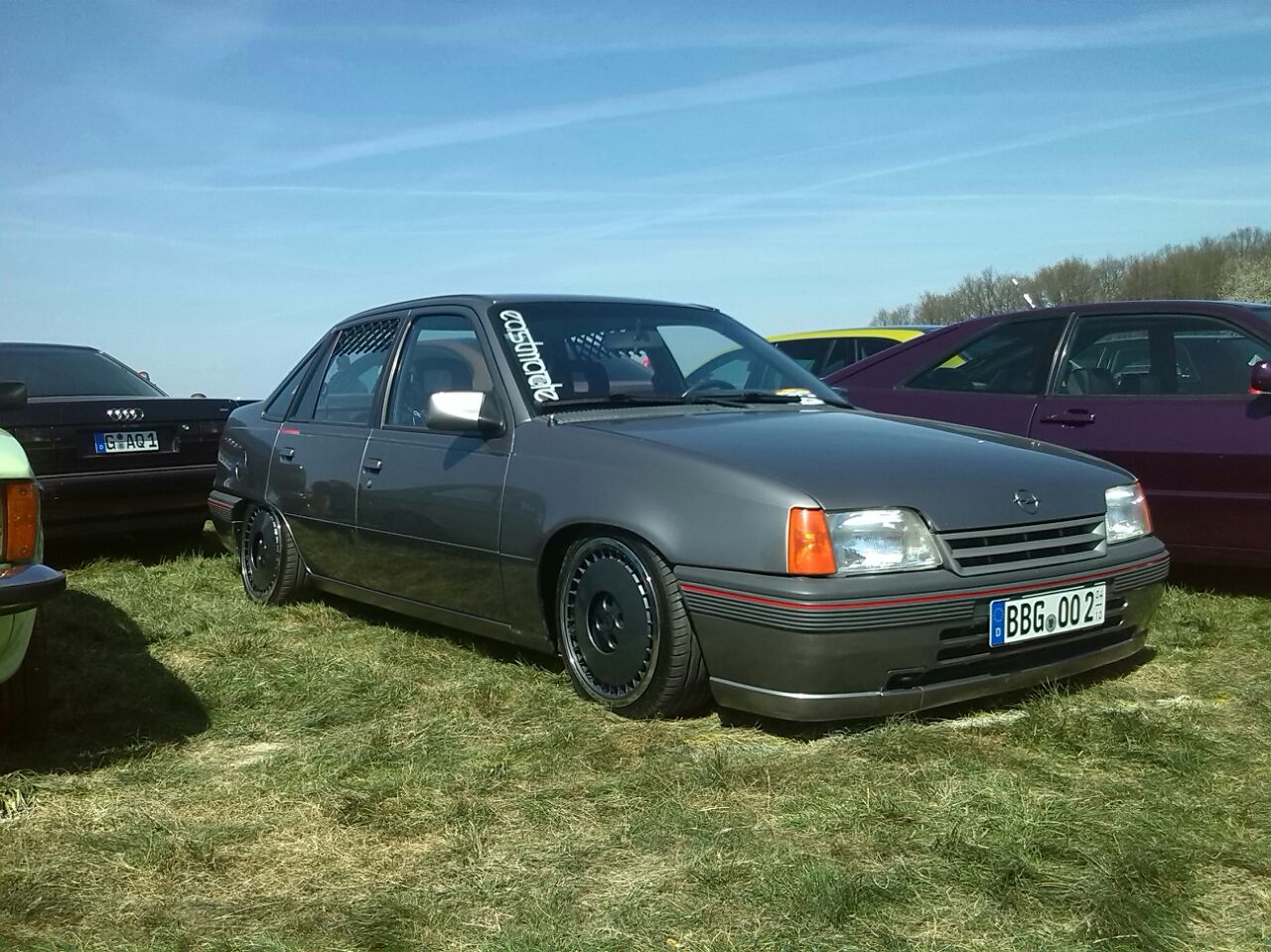

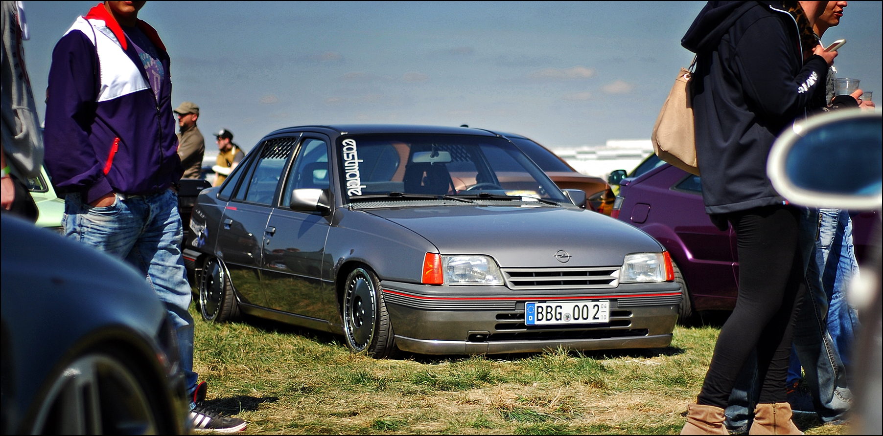

Lecker Lecker!!!
Gefällt sehr gut, macht ne gute Figur mit den Kappen und der Tieferlegung.
Find auch die graue Außenfarbe mit dem roten Streifen der Schürzen echt stimmig.
Spax 65/50 + 10mm gepresste Federbeine (mit V6)
Vorne: 280mm
Hinten 270-265mm
Eibach 35/35 + 10mm gepresste Federbeine (mit V6 + F28)
Vorne: 300mm
Hinten: 290mm
