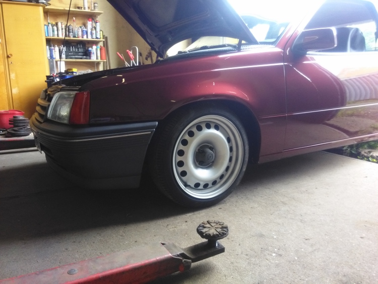

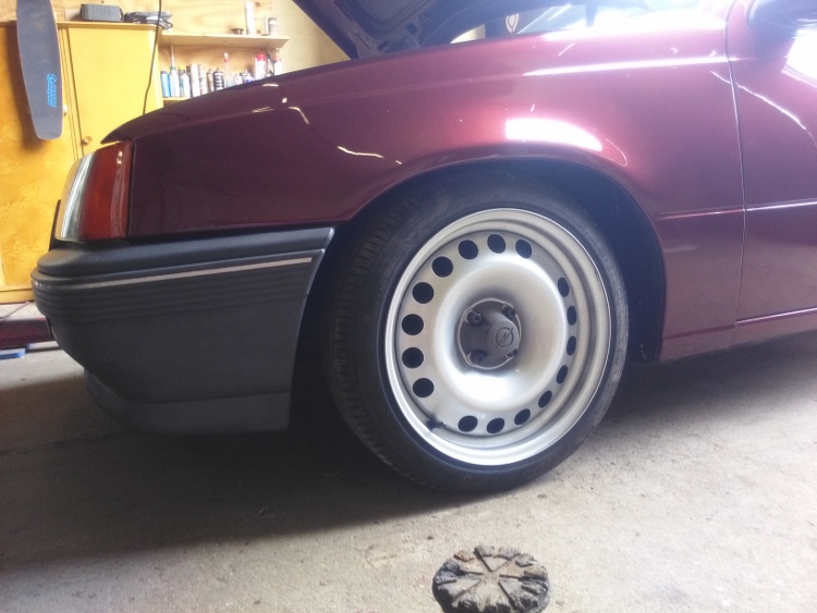

#136 Naja, kann immer noch ein bisschen runter.
Beine sind schon gepresst, hab die Federn bisschen eingekürzt.
Natürlich mit neuem Anschlag im Federteller, weiter aussen. Hab sogar das Gefühl, das lässt sich komfortabler fahren als vorher, weil die Vorspannung nicht mehr ganz so hoch ist wie vorher und somit der Dämpfer nicht mehr so abrupt in seine Ausgangsposition zurück federt. Ergo, das knallt nicht mehr so beim ausfedern.
So, jetzt könnt ihr mich steinigen oder auch nicht... -
