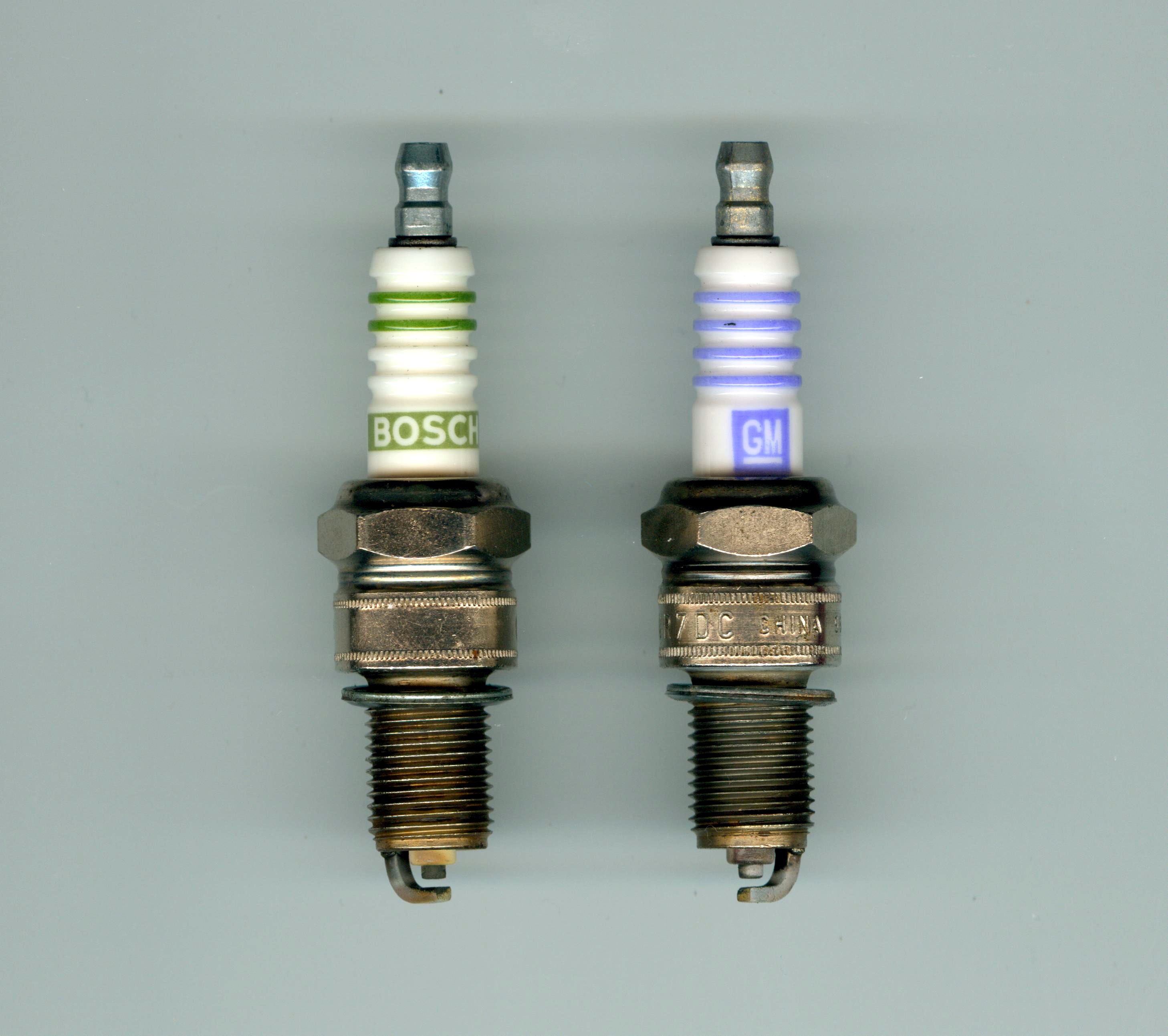

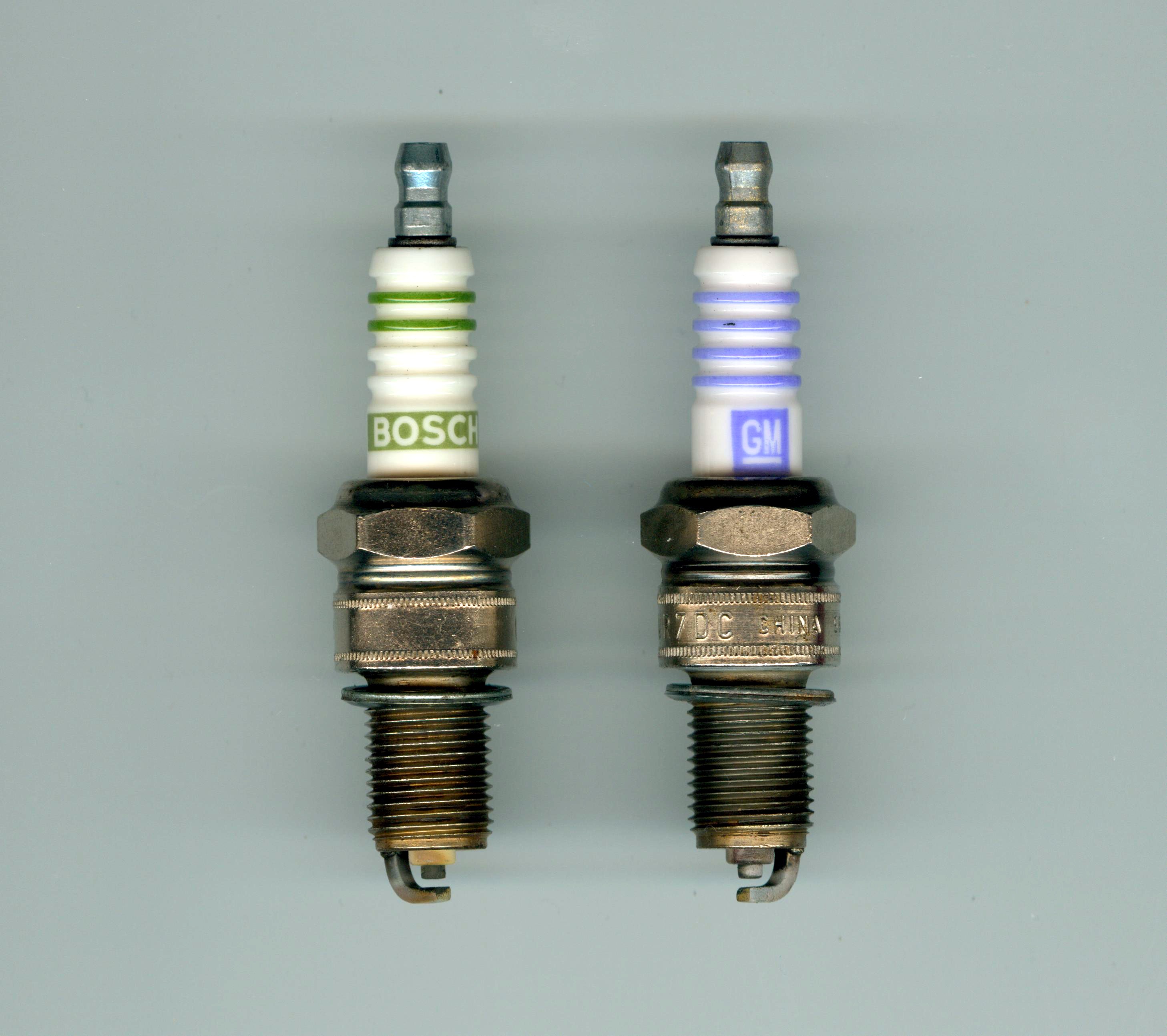

    da hast Du einfach die falsche Zündkerze eingebaut.
    Bei classicc parts ist bei dieser Zündkerze der C16NZ mit aufgeführt. Dies ist aber leider falsch.
    Denn diese Zündkerze mit der Teilenummer 1214007 ist für den C16LZ. Dies ist der Vorgänger des NZ-Motors.
    Die Kerzen haben einen größeren Elektrodenabstand, es sind 1,1 mm. Also viel zu groß.
    Wenn Du eine Fühlerlehre für Zündkerzen hast, kannst Du den Abstand kontrollieren.
    Das Beste wäre, wenn Du Dir neue Zündkerzen kaufen würdest. mit der Bezeichnung WR 7 DC oder Zusatz.
    Auf der Rückseite der Verpackung steht der Elektrodenabstand von 0,8 mm.
    Manche würde zwar jetzt einfach hingehen und sich den Abstand einstellen, dies würde ich aber nicht bei 0,3 mm machen, da die Elektroden sich nicht mehr winklig gegenüberstehen.
    Denke, die Zündkerzen werden der Verursacher sein für Dein Problem.
    Denn ist der Elektrodenabstand der Zündkerzen zu groß, können Startschwierigkeiten bei kaltem Motor auftreten,
    zudem ist mit einem unruhigen Leerlauf bis hin zu Zündaussetzern zu rechnen. Probleme gibt es hier bei vor allem bei niedrigen Drehzahlen.
    Also Zündkerzen tauschen und das wars.
    Du brauchst aber auch keine original Opel-Zündkerzen nehmen.
    Es reichen die auch originalen von Bosch, denn diese sind identisch, auch in der eingeprägten Kennung. (siehe Foto)

    Habe Dir weiter oben noch eine Foto angefügt, dort kannst Du sehen das die GM-Zündkerzen mit der Kennung WR7DC von Bosch gefertigt wurden.

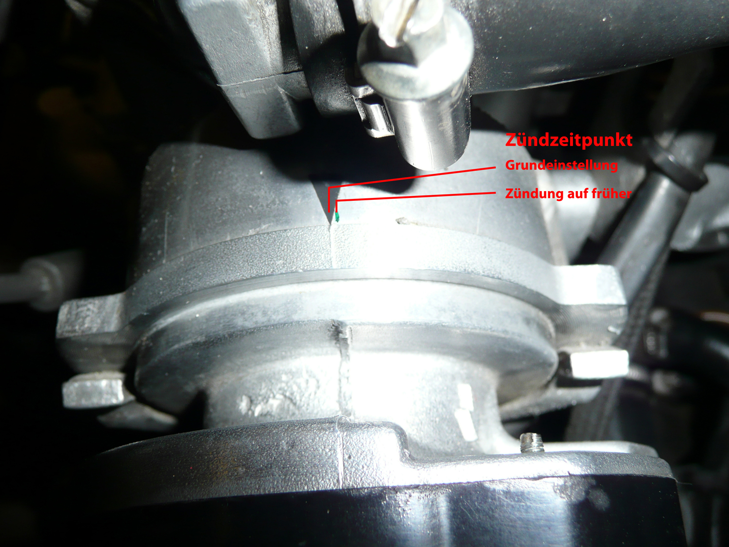

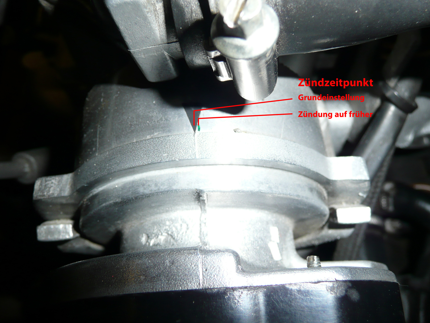

    Wie schon geschrieben, die Zündkerzen auf 0,7 mm Elektrodenabstand einstellen und den Zündzeitpunkt ein kleines Bisschen in Richtung Früh verstellen, siehe grüne Markierung im Bild.
    Wenn Du nur ein kleines Stückchen verstellst brauchst Du keine Bedenken haben.
    Denn die Einstellung die Du an dem Verteiler machst, ist nur eine Grundeinstellung, den Rest übernimmt sowieso das Steuergerät und regelt anschließend den genauen Zündzeitpunkt.
    Je genauer die Grundeinstellung ist, um so weniger muss von der Elektronik korrigiert werden.

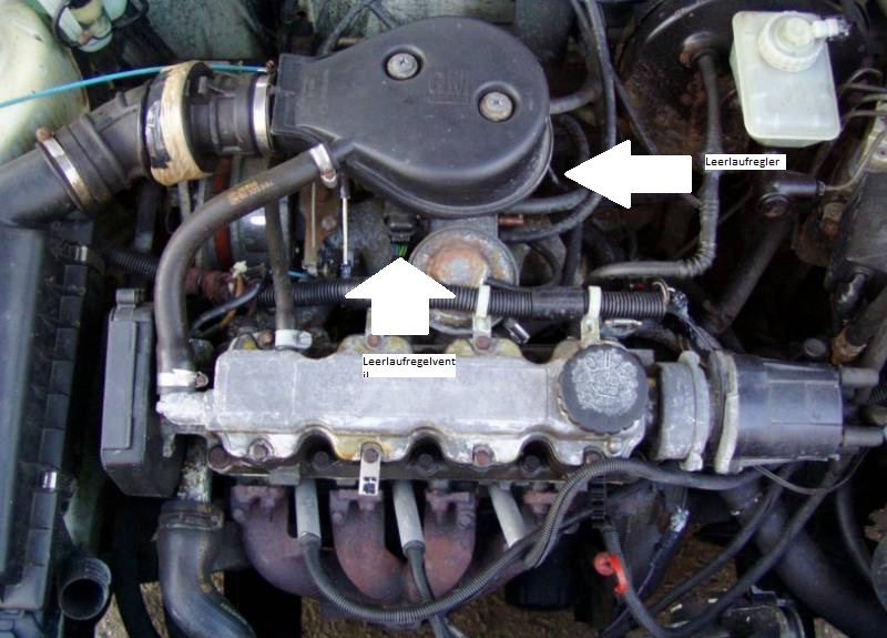

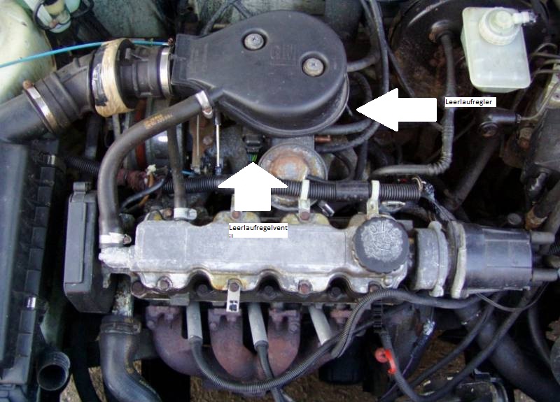

    Leerlaufdrehzahl wird vom STG über den Leerlaufsteller geregelt.
    Kerzen mit 8er Wärmewert sind falsch, nur bei extreme Kurzstrecke zu empfehlen, für normalen Betrieb auf 7er Wärmewert(wr7dc) wecheln.
    Anbei ein Bild vom Leerlaufsteller wo er sitzt ,,,hier aus dem Forum.....
    Kann ausgebaut und mit Bremsenreiniger gereinigt werden...

    danke für deinen Tip...hatte den Leerlaufregler aber bereits gegen einen neuen ausgetauscht. Dachte halt ich kann das Standgas manuell minimal anheben.
