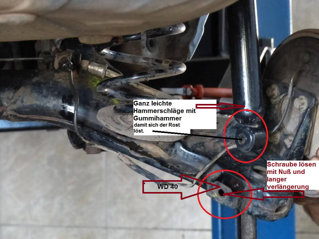

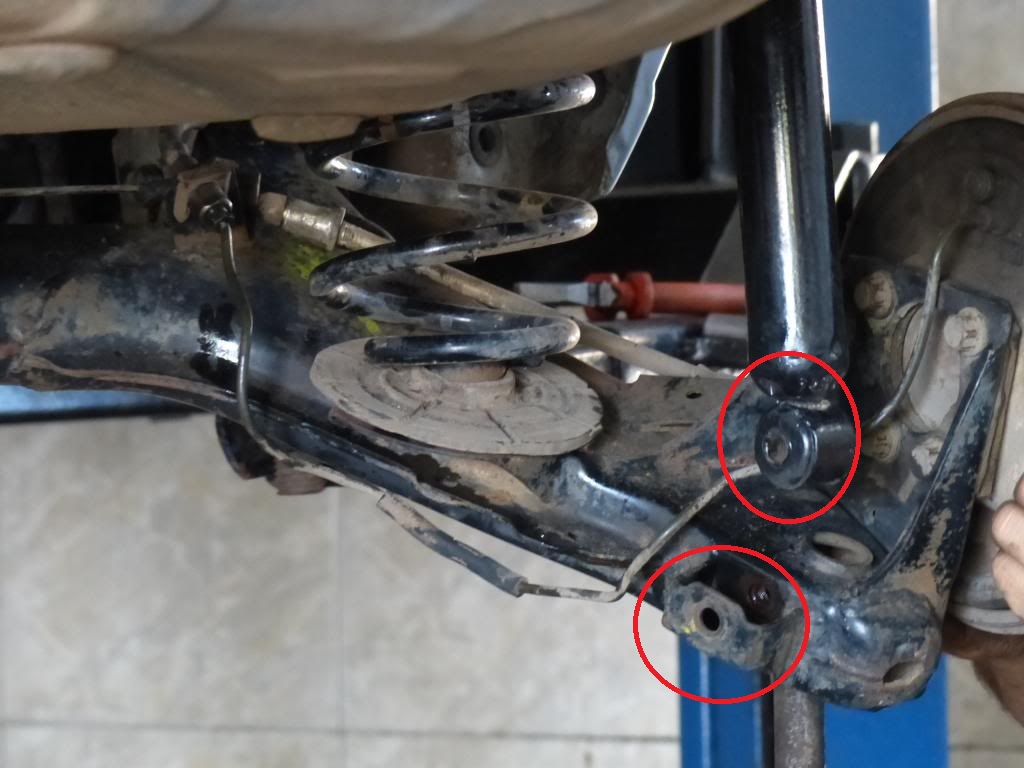

#4 ich bekomme die hässliche schraube nicht lose .
hebebühne habe ich nicht .
ich habe den kadett hinten mit nem heber hochgepumt dann reifen ab ,dann unter das ende der achse nen holz klotz und ein bisschen den wagen runter
das die achse aufliegt doch die schraube will einfach nicht.
