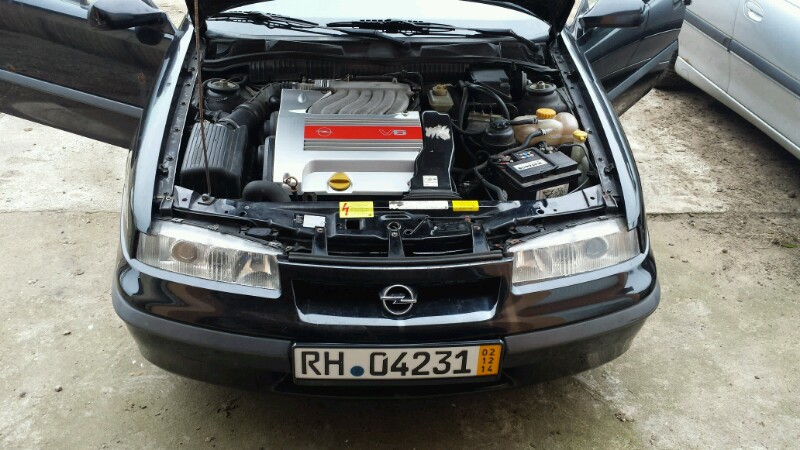

#12 Alles anzeigenEs handelt sich eigentlich um einen X30XE aus dem Omega B (3.0 24V), der samt Anbauteile und Ansaugbrücke vom C25XE (Vectra A/Calibra 2.5 V6) bestückt wird.

Beim X30XE quer zu verbauen kommt ja auch das Problem so viel ich weiß, das man die Ansuagbrücke vom 2,5er nehmen muss, da sehe ich das Problem das der 3L da zu wenig versorgt wird.

Die Brücke vom 2,5er passt schon, da im Omega die Brücke beim 2,5 und 3,0 ja auch die selbe ist. Die beste Ansaugbrücke ist aber die X25XE vom Vectra B. Da geht die Leistungsstreuung am meisten nach oben.

#18 Ein Clubkollege hat den X30XE im Astra G verbaut, der hat auch die Ansaugbrücke vom X25XE verbaut, diese hat zu wenig Durchgang, die vom X30XE kann er natürlich nicht verbauen, er arbeitet zur Zeit daran das eine selbstgebaute eingetragen bekommt.
