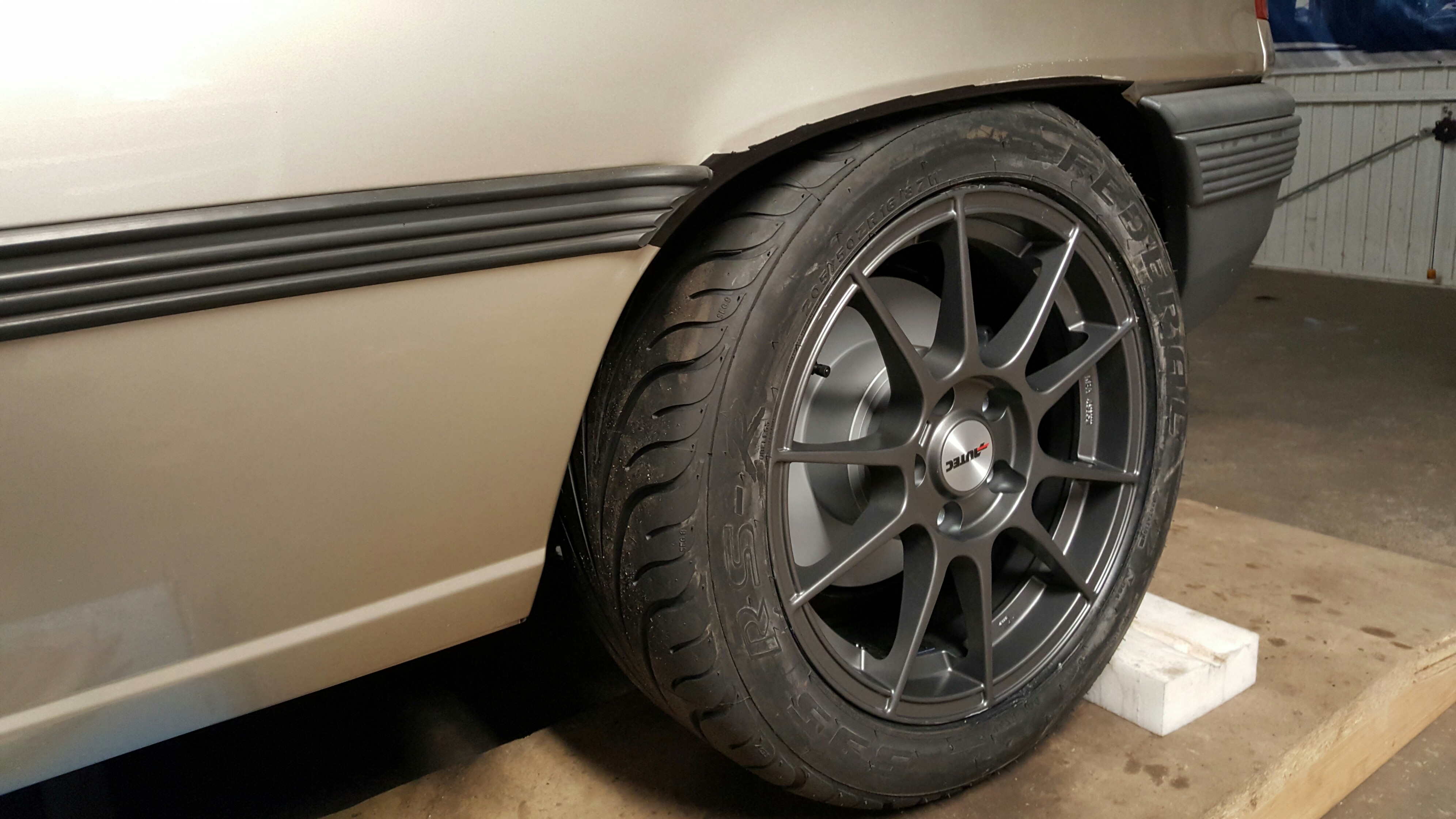

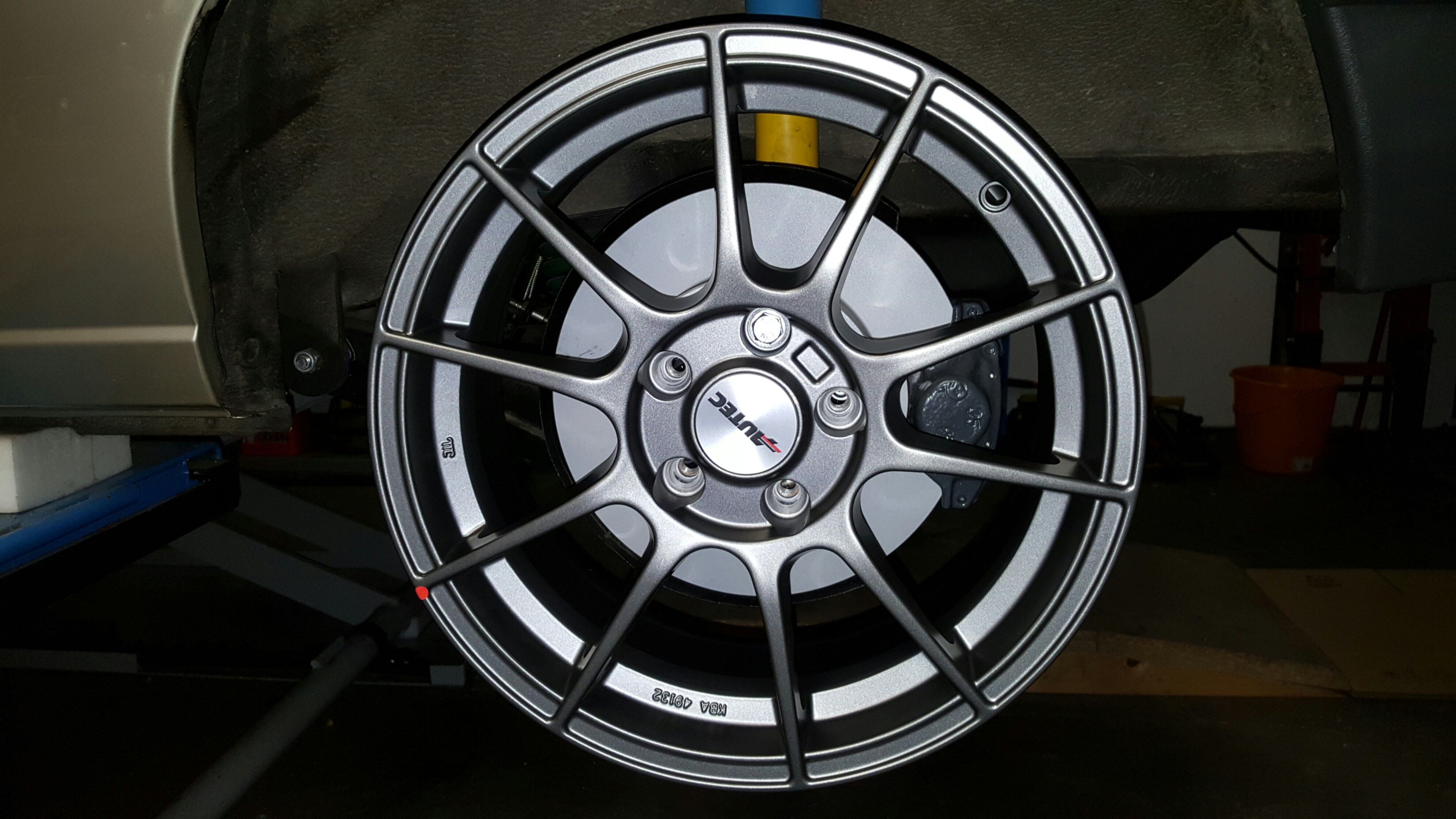

Felgen sind eine " vernunftsentscheidung ".

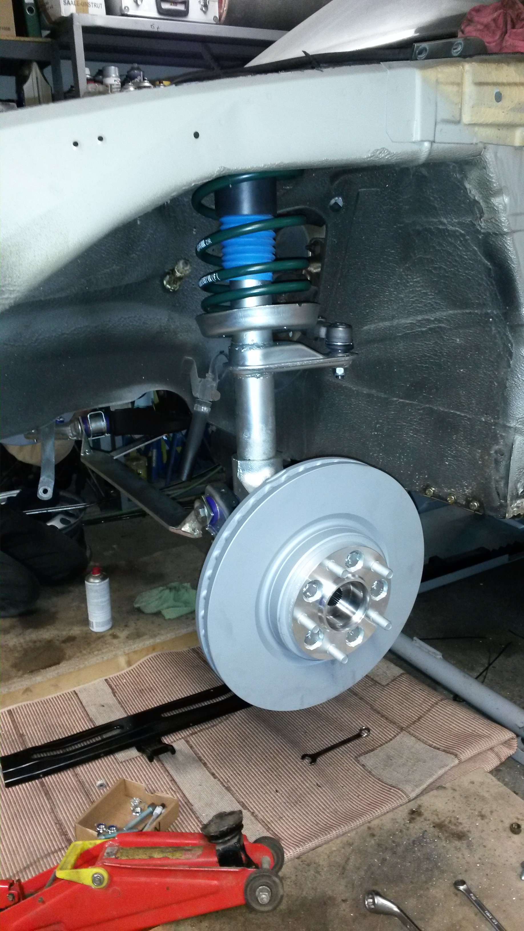

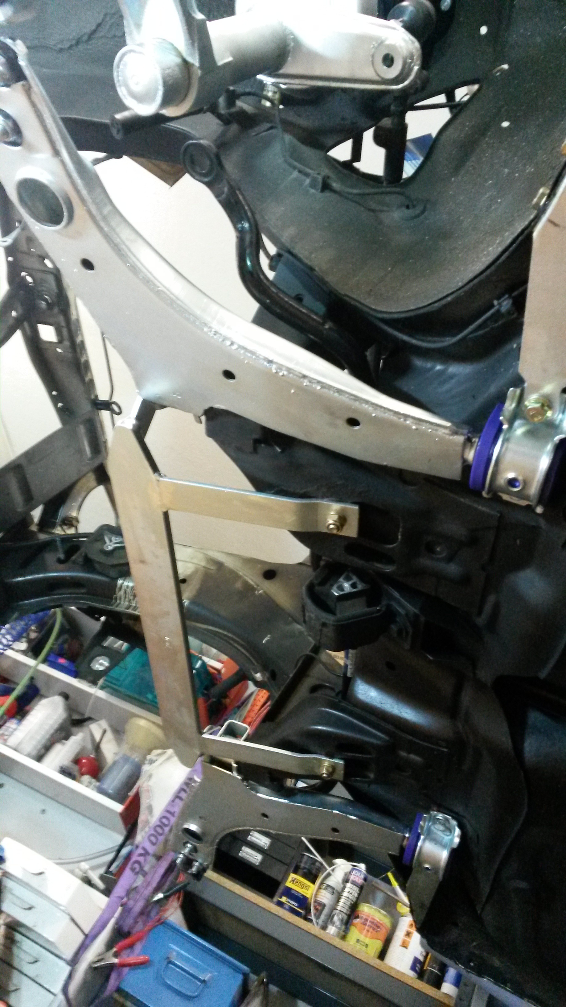

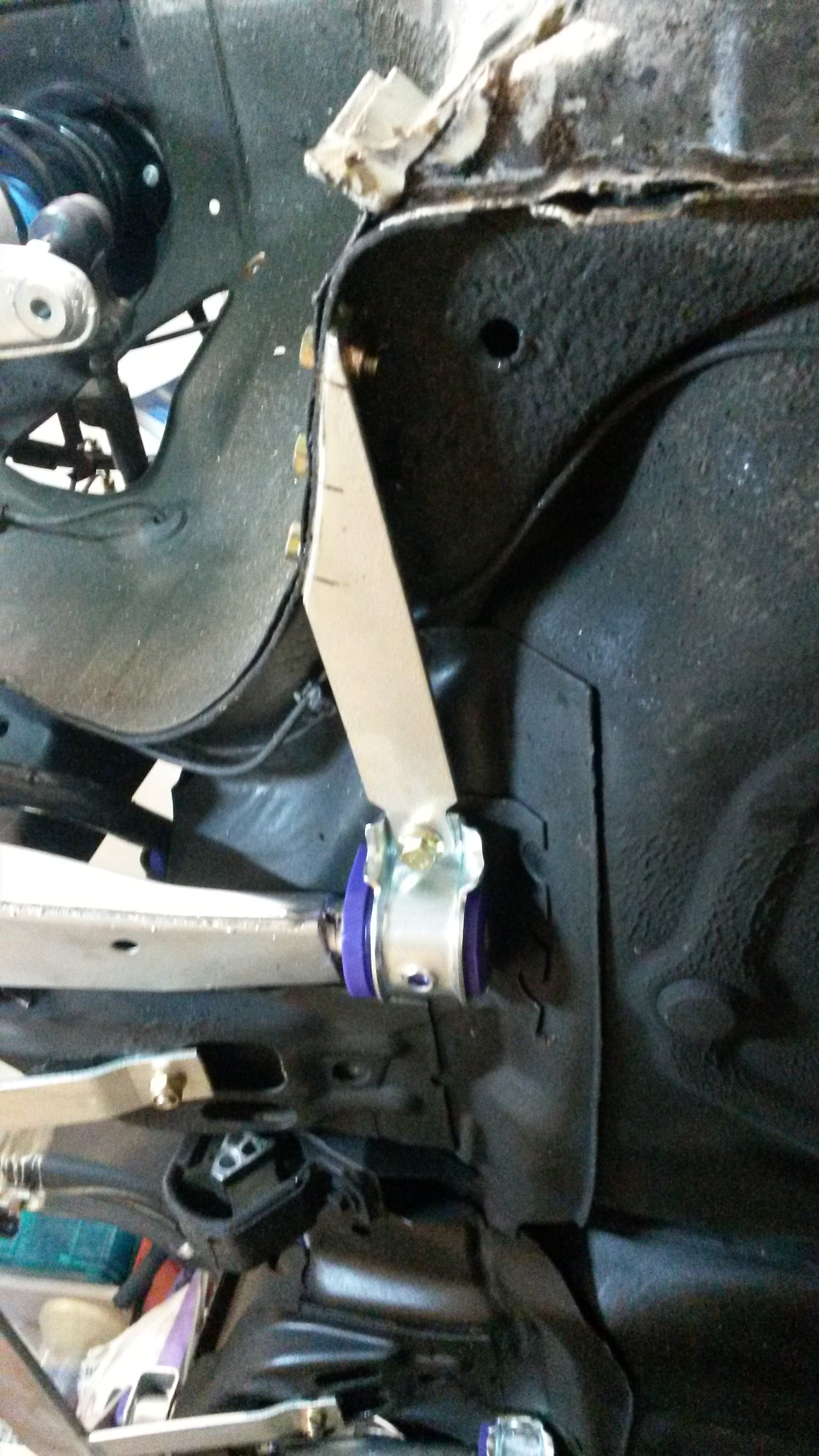

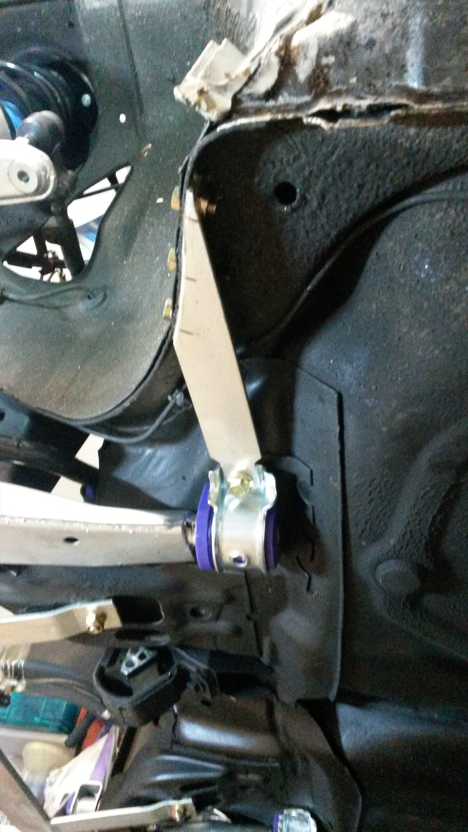

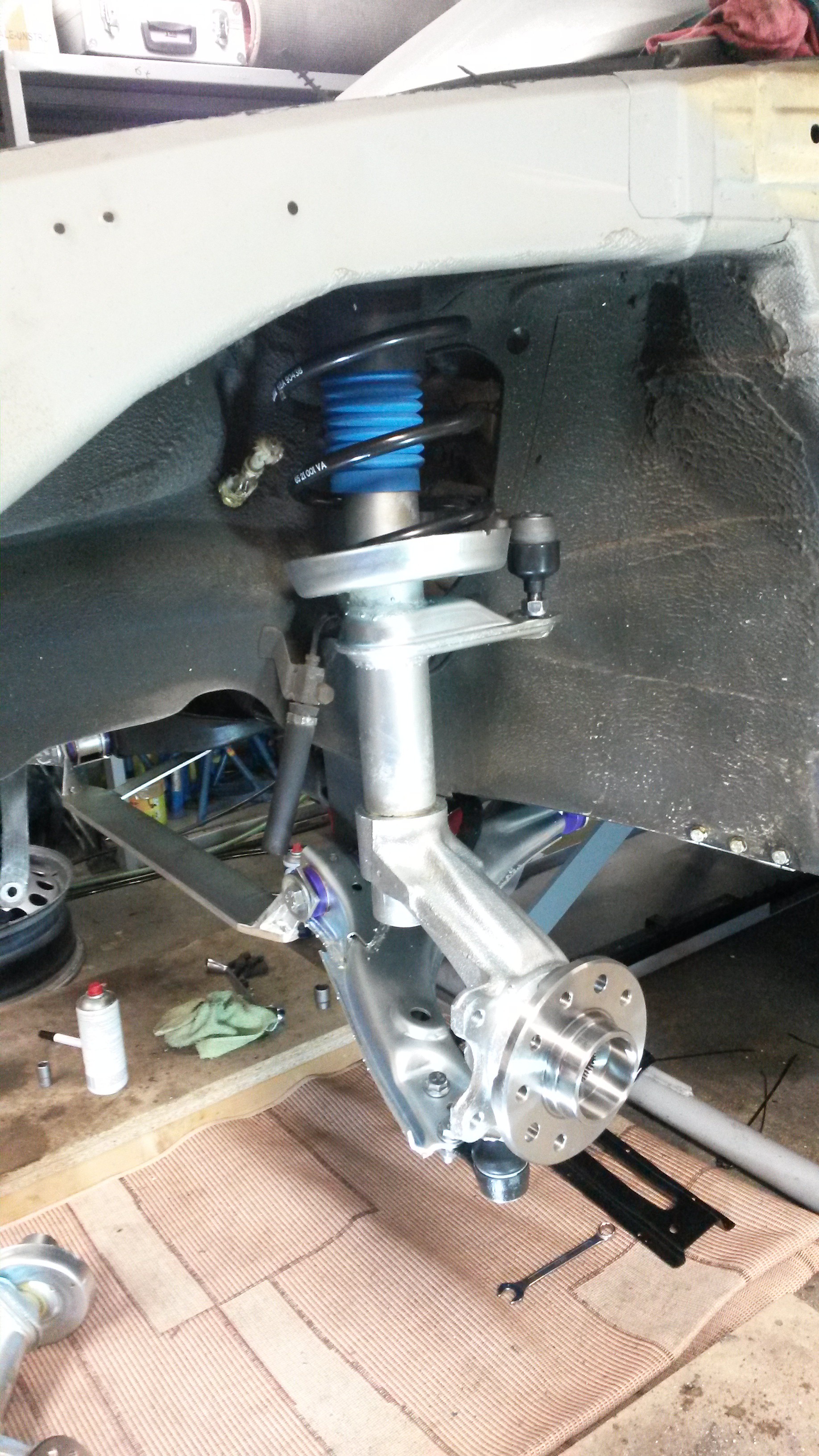

Hier mal ein paar Bilder.
Motor befindet sich noch beim Tobias Kroll und wird nochmal komplett überarbeitet.
Alle erdenklichen Teile an denen TMS Hand angelegt hatte wurden ausgebaut!!
Mach mir jetzt keinen Stress mehr...wenn er fertig ist ist er fertig :wacko:

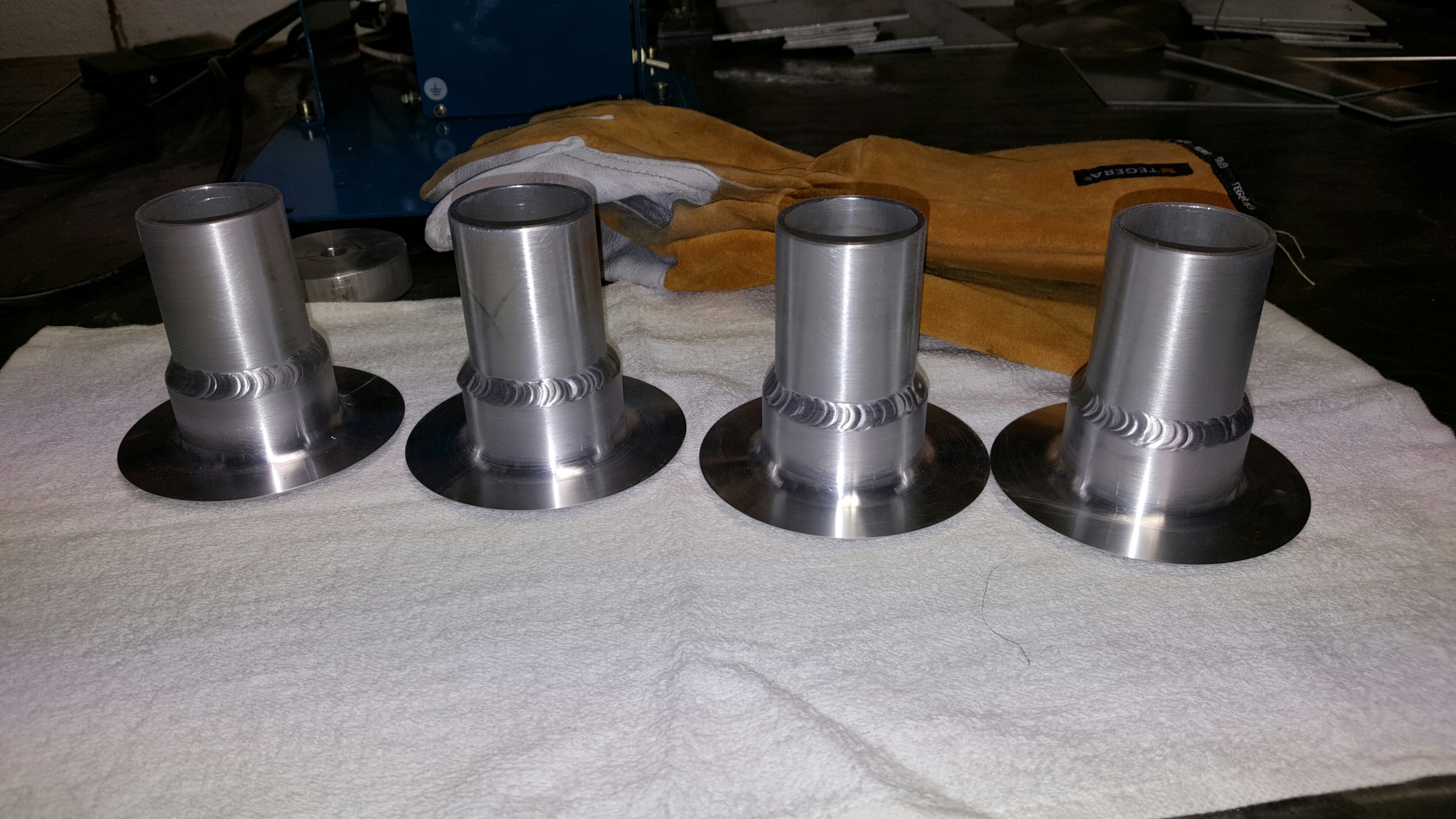

Moin,
Du hast schon recht, das Mittelteil ist ein reines Flachmaterial.
Gruß Alex

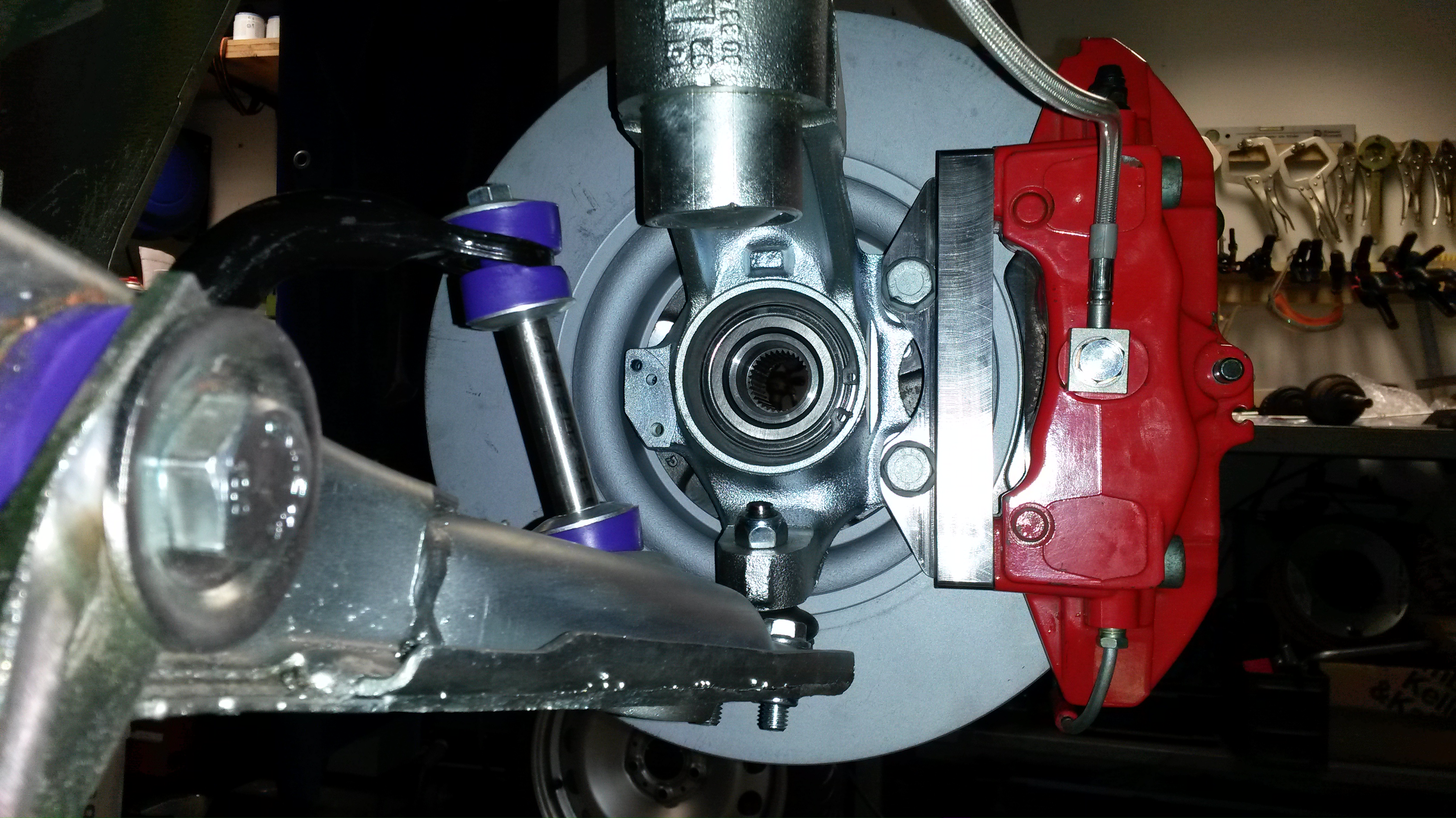

Alles gut....bzw. eigentlich nicht wirklich aber es geht hier schon weiter! Bin nur etwas am Setup wechseln. TMS Performance hat eine Arbeit abgeliefert die seines gleichen sucht!!! Wenn ich mal wieder etwas runtergekommen bin stell ich Bilder ein, wie ich den Kadett als " fahrbereit bis auf die Elektrik " erhalten habe! Motor muss jedenfalls wieder raus und wird auch nochmal komplett zerlegt und eine Zylinderwandabstützung nachgerüstet, da ansonsten bei 400 PS Schluss wäre...das wurde mir natürlich auch nicht gesagt. Bilder folgen.

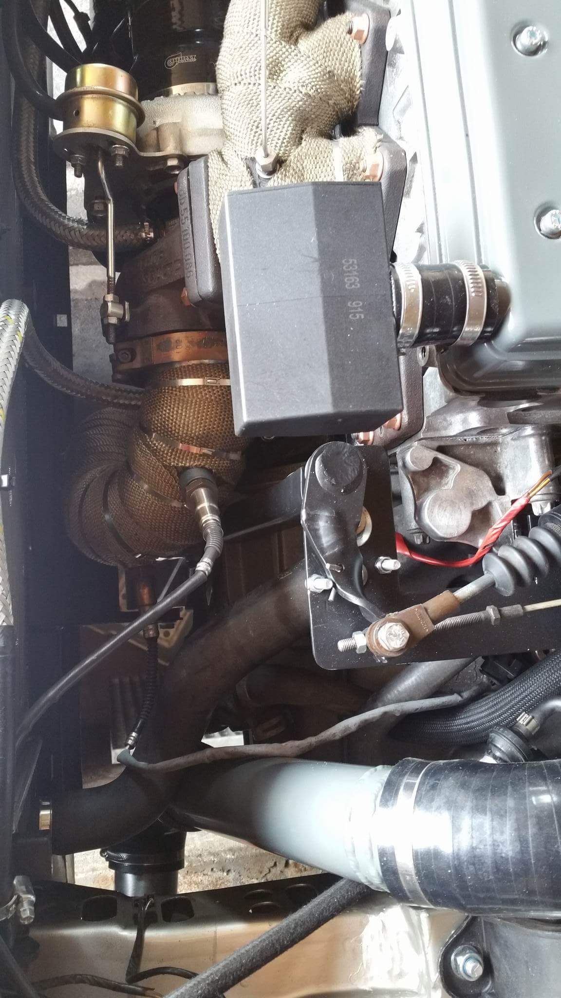

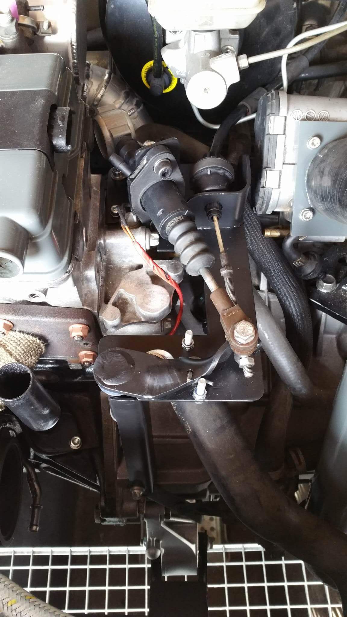

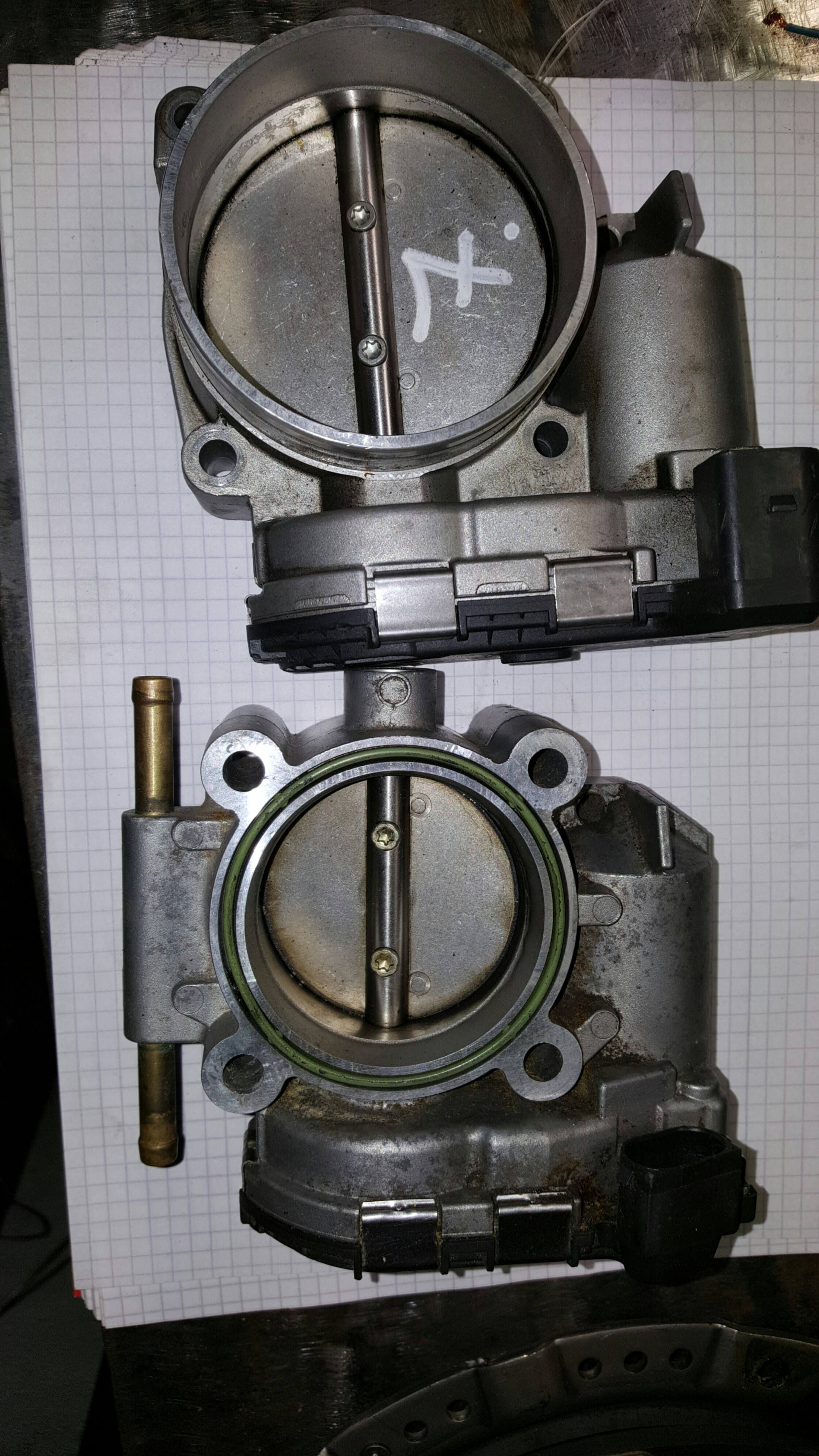

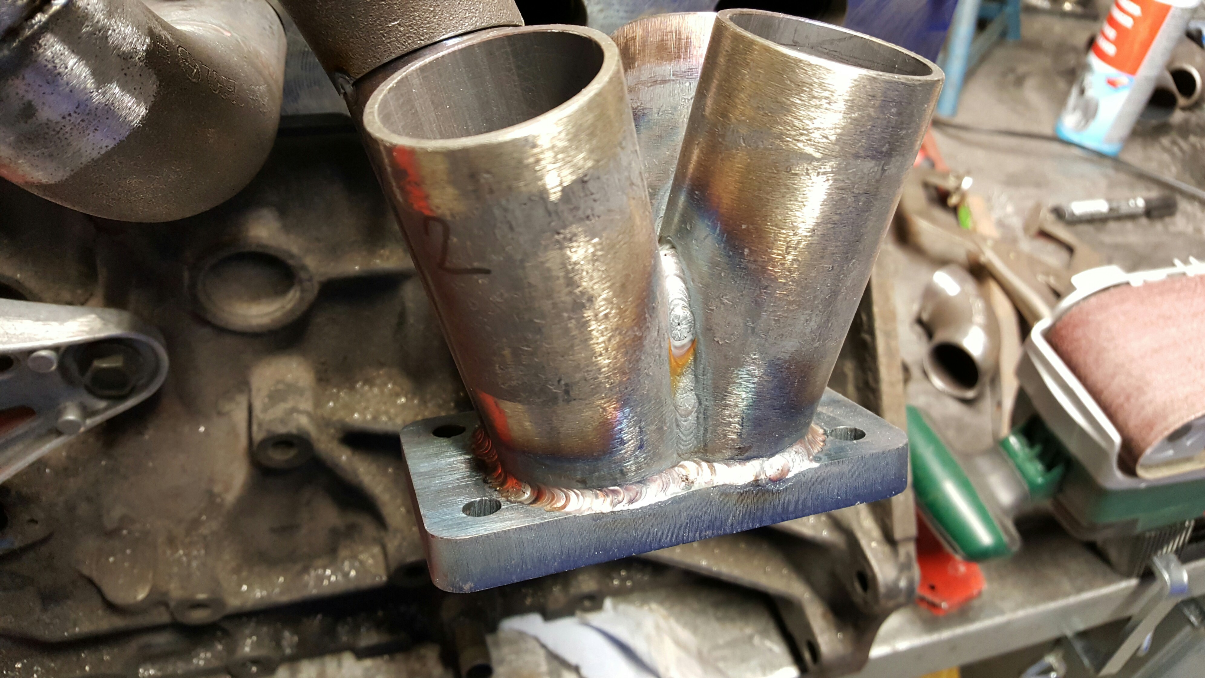

hier mal ein paar..
Meinst du dieses Bild hier? Falls ja ist es die Verbindung zwischen Kupplungsseil und Hydraulischer Kupplung
