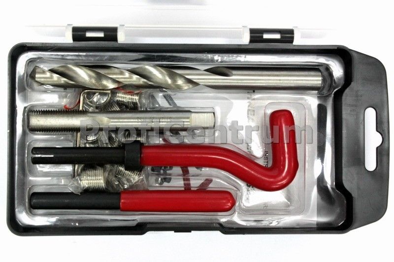

#13 Hallo manta2009,
Du könntest ein Gewindereparutstz verwenden, dies ist deine saubere Lösung.
Hier der Link: Klick mich. -
#15 So also heute hab ich es vollbracht
Erst das Loch sauber ausgebohrt. Dann ein neues Gewinde geschnitten. Dann den Gewindeeinsatz hineingedreht. Knifflig war eigentlich nur das ausschlagen des Abreißdorns. Da er am Boden war lies er sich nicht durchschlagen. Ich habe dann einfach mit dem Eindrehwerkzeug ein bisschen rabiat gearbeitet. Dann ging er raus. Dann habe ich mir sicherheitshalber eine etwas längere Schraube besorgt und schon hats wunderbar geklappt.
