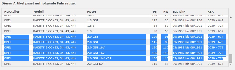

Folgendes Problem ist heute noch aufgetaucht Und zwar beim einstellen der Handbremse viel folgendes auf: Das Handbremsseil scheint zu lang zu sein! Ich habe mal paar Bilder gemacht. Vielleicht habe ich was falsch zusammen gebaut? Aber das kann irgendwie nicht sein.....
Bild 1: Hier ist noch das Alte Bremsseil drin. Man sieht schön wie die alte Handbremse eingestellt war
Bild 2: Das neue Seil ist eingebaut und so MÜSSTE es sitzen
Bild 3: Aber wenn ich dann die Seile spanne sieht das ganze so aus Die Handbremse ist weder angezogen noch sonst was. Sie ist in Spoition null
Bild 4: Hier nochmal das Blech vorgeschoben. Da sieht man ungefähr wieviel Seil "zuviel" vorhanden ist.
Bild 5: Hier die Bezeichnung auf der Verpackung. Hatte vorher definitiv "Opel Kadett E GSI 16V" als Fahrzeug angegeben
Die Bremsbacken habe ich schon in Grundeinstellung gebracht. Also was kanns sein? Falsches Seil? Wer hatte schonmal das selbe Problem?
