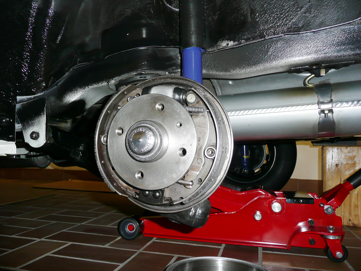

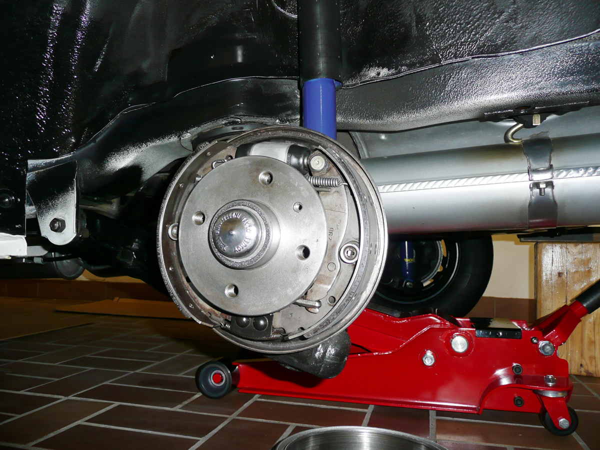

Ich baue in meinen D grad eine Astra F 1.6 16V Bremsanlage ein.
Ausgangsbasis ist:
256x24er Scheiben mit FN52 ATE Sätteln vorn
BKV ebenfalls aus Astra 16V
HBZ 22mm
Druckminderer für Hinten 3/30
Standardtrommeln mit 46mm Belagbreite hinten
Welchen Radbremszylinder muss ich hinten verbauen?
18mm oder 20mm Durchmesser???
