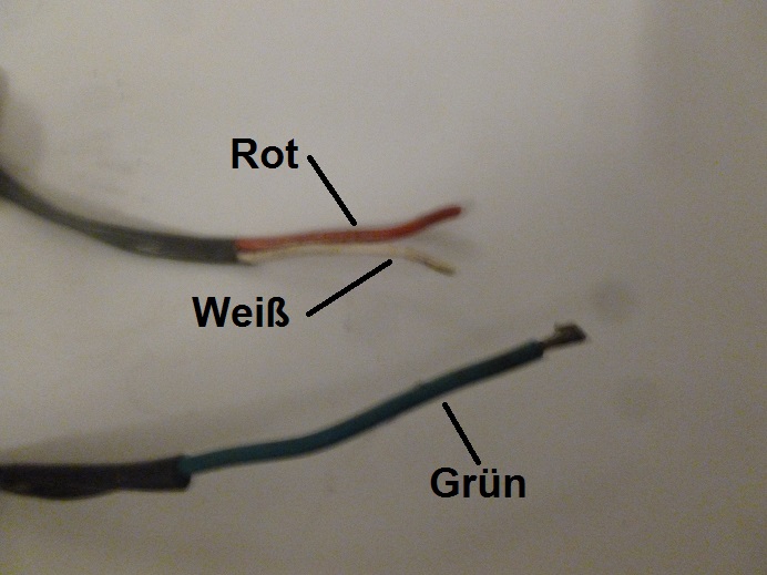

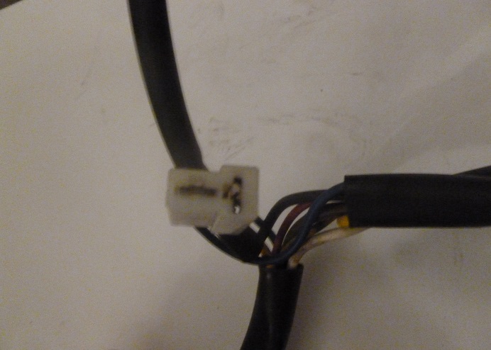

Heute Habe ich und ein Kurzschluss Montur Alle Verbindungen zusammen bekommen , aber leider hat ein Vollpfosten die Stecker für den Klimakompressor abgeschnitten .
Jetzt muss ich alle Schrottplätze abklappern und nach einen Astra F-G, Zafira A ,Omega A-B mit Klima suchen um da die Stecker abzuschneiden .

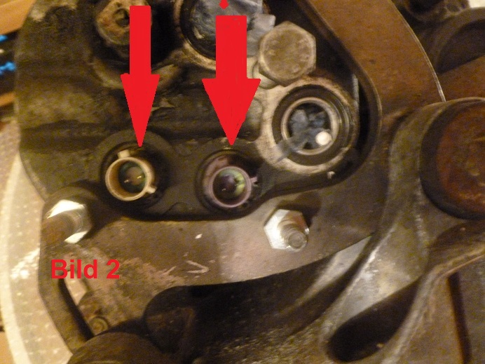

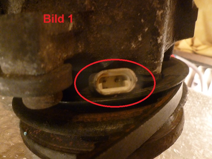

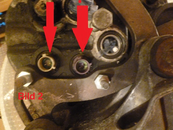

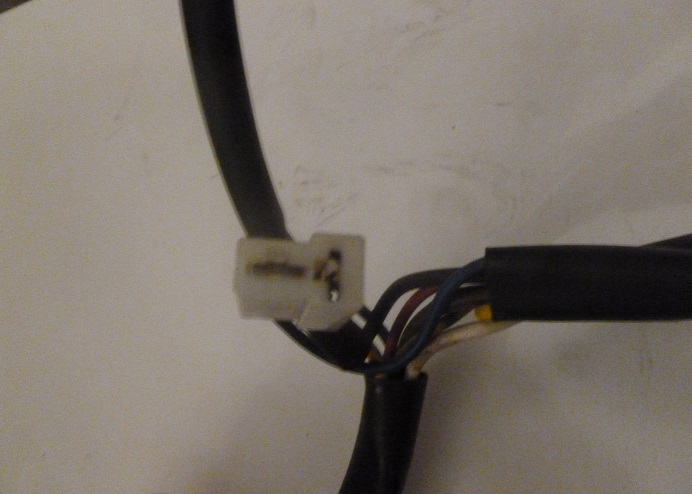

Bild 1 Zeigt welchen Stecker ich noch brauche , Bild 2 Für was ist das .

#28 Ja habt ihr dann schon die Verkabelung durch?
Die beiden Stecker könnten die Schalter für Niederdruck und Hochdruck sein. Welche Kabelfarben sind den abgezwackt?
Wäre vermutlich Grün, Schwarzgelb, Braun und Braunweiß?!
Der Stecker vom Astra F hat die 1286220 Teilenummer und ist unter 10. auf dem Bild
