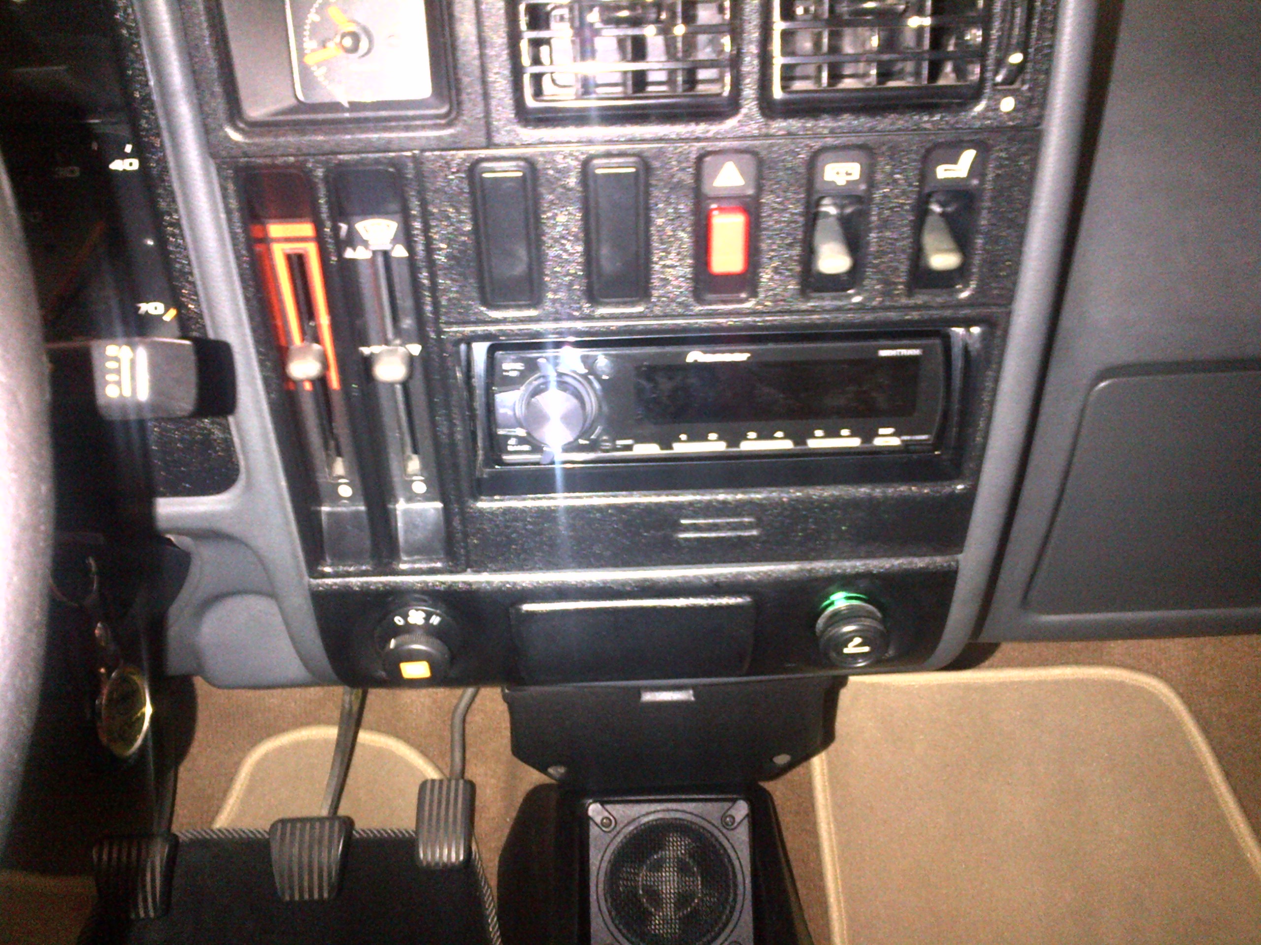

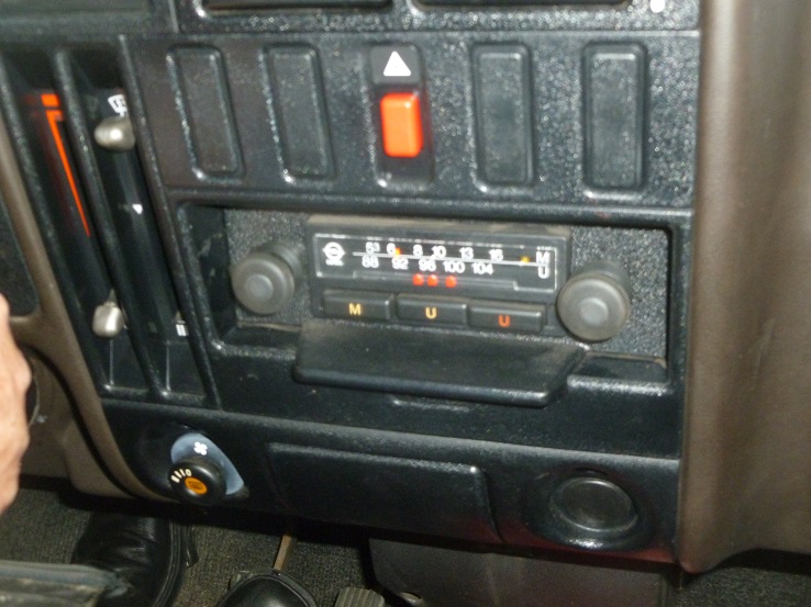

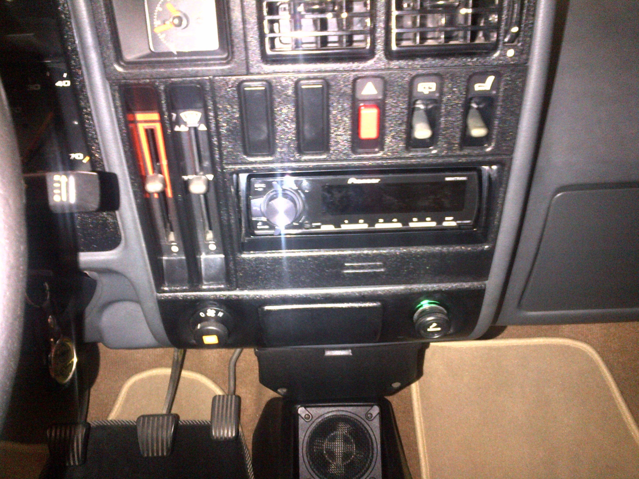

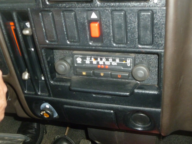

#3 Es passen nur die originalen Radios komplet in den Schacht. Da dieses noch kein DIN Maß haben, sind die Radios und auch der Schacht etwas kürzer als die aktuellen und auch älteren Radios, die einen DIN Schacht benötigen.
Abhilfe schafft ein Aufbaurahmen, der von vorne als Verlängernung aufgesteckt wird. Die Teile sind aber nicht mehr ganz so leicht zu bekommen. Alternativ das originale Radio drin lassen und ein aktuelles Radio im Handschuhfach verstauen, so mache ich es auch immer. -
