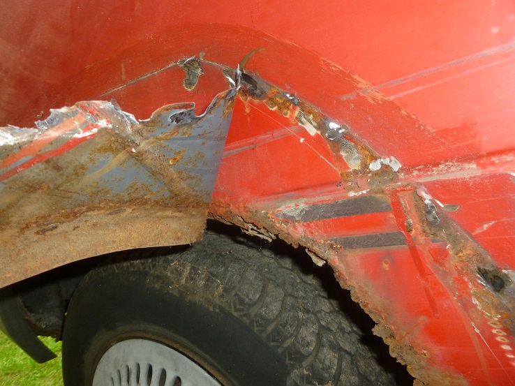

    Bin gerade dabei die Bodengruppe meiner Kadett C Limo und unter die Lupe zu nehmen.
    Sieht bis auf 2 Löcher noch sehr gut aus.
    Ein Loch ist direkt hinter der rechten Beifahrersitzbefestigung, da hat er anscheinend mal aufgesetzt und das zweite Loch ist hinter den Pedalen, sieht so aus als ob da mal die Dichtmasse weggefault ist und dort sich dann Flüssigkeit oder Dreck gesammelt hat, bis es dann durchgerostet war.
    Meine Frage wäre jetzt, wo finde ich passende Reparaturbleche für dieses Stellen.
    Hier mal 2 Bilder
    Es handelt sich um eine zweitürige Limo.
    Ich würde mal sagen, dass es dafür keine Bleche gibt. Solche Kleinigkeiten schweißt man zu oder man setzt ein kleines Blechstück ein.
    Seh ich auch so. Einfach das Loch mit Schweißdraht zukleksen. Wenn das angrenzende Material zu bröselig ist und immer wieder wegbrennt, lieber ein selbstgebasteltes 5 x 5cm Blech drauf punkten und jeweils vor dem nächsten Punkt mit dem Hammer in Form klopfen. Punkt....anklopfen, Punkt, Anklopfen....Punkt....Anklopfen... . Da spart man sich das genaue Vorbiegen und kann die restliche Zeit Brote essen.

    Nicht einfach zubraten, Flex man nen Stück raus, sonst haste bald wieder nasse Füße beim fahren. Wenns dann schon am bröseln ist oder du ohne Atemmaske ne Rostlunge kriegst, weißt du, du musst noch mehr rausschneiden :P . Aber allgemein ist das wohl keine große Sachen, so wie es ausschaut. Geraden Blech nehmen, leichte Wölbungen kann man zur Not auch selbst reinbringen.

    Mach den Fehler nicht und Schweiß einfach was überweg , es rostet dann noch mehr , rausschneiden und neues Blech rein .
    Gut zu erkennen was passiert wenn nur drüber geschweißt wird .
    Das sind so typische Kadett C Stellen, glaub kaum das man noch richtige Rep.-Bleche für die Bodengruppe bekommt, daher das gelump raus schneiden und Bleche richtig einpassen, wie schon erwähnt wurde nicht einfach Plaster drauf kleben, das hält nicht lange.

    Aber wie schon einige sagten , solche Bleche baut man selber ;)
    Jup, so sieht's aus ;)
    Hab gerade ein großes Stück Blech bestellt (im Kofferraum sind auch noch einige Stellen.
    Werds dann so machen wir ihr gesagt habt, sauber raustrennen und ein neues Stück einschweissen.
