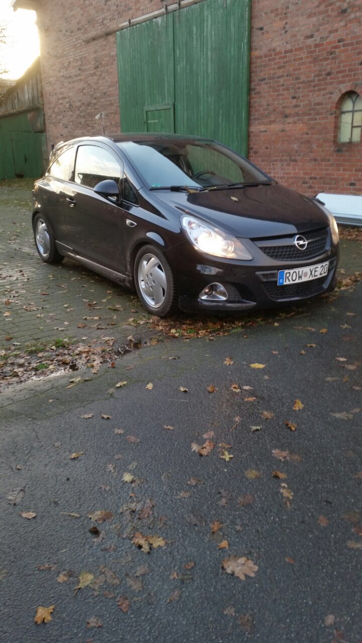

#5 Danke Jungs, das hab ich mir auch schon fast gedacht das ich wieder mit nem vollem Ordner Papier los muss. Hätte ja sein können das es die Felgen auch im Zubehör gab.
Achslast beim Corsa D GSi sind VA 895kg & HA 765kg
Hat einer zufälligerweise 'ne Fzg.schein-Kopie vom Vectra / Calibra Turbo parat?
Ich hab die Felgen auch schonmal probehalber mit 15mm Spurplatten montiert, sonst passt das nicht mit der 308er Bremse. Sieht ultra cool aus wie ich finde.

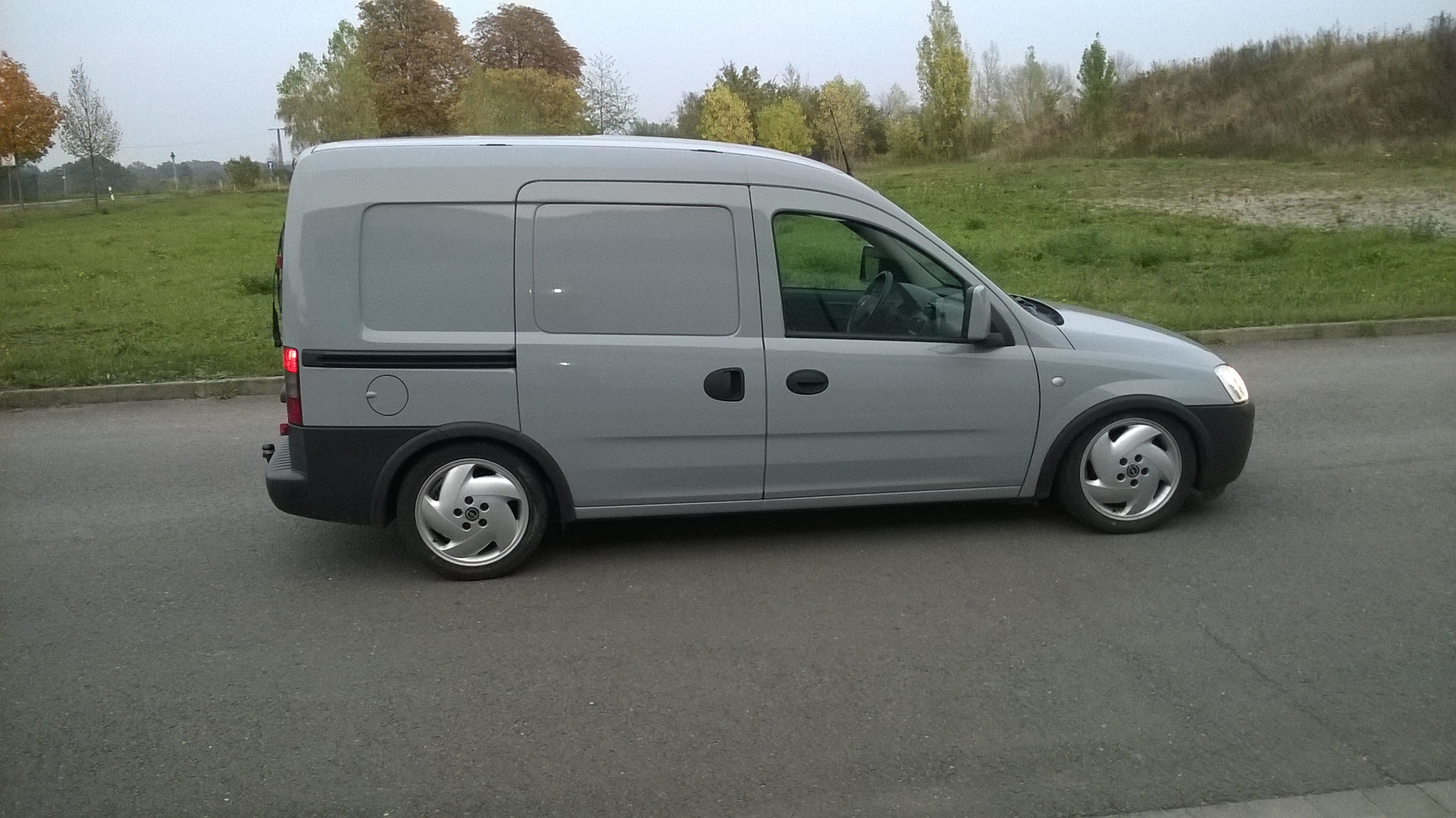

Ich habe in der Größe noch mehrere Sätze sowohl Champions als auch Corsa C Original Alus, sähen am Corsa D meiner besseren Hälfte bestimmt gut aus.
