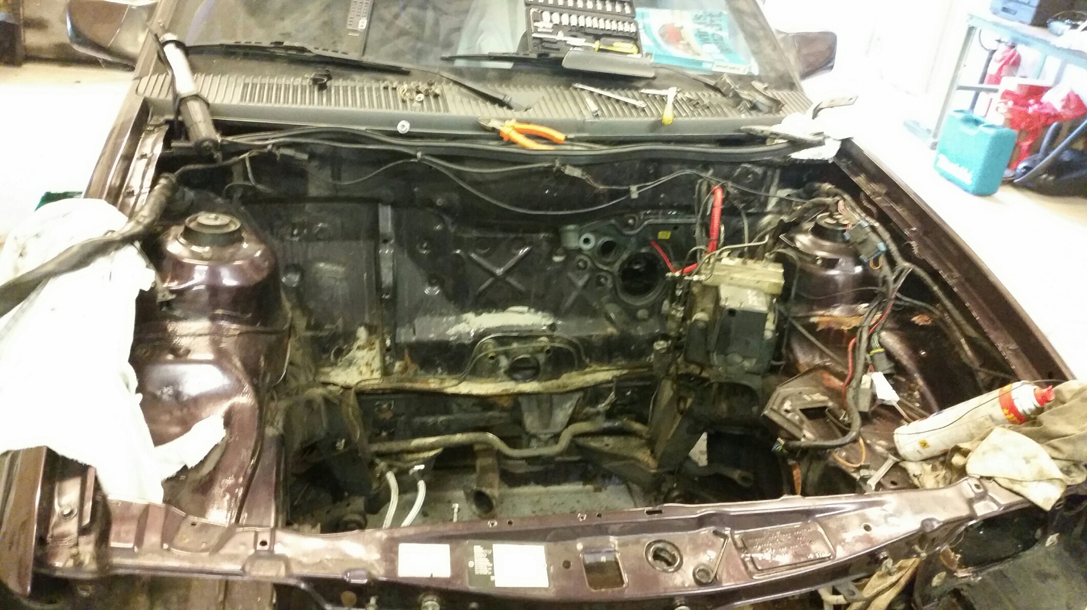

ein paar Monate sind vergangen, so dass ich euch hier auch mal updaten möchte.
Der Austauschmotor und der nackte Block vom defekten Motor inkl. Kurbelwelle liegen beim Motorenbauer, siehe Thread über Thema Motorrevision.
Ansonsten habe ich den Motorraum angefangen zu entkernen, sowie mich auf der Suche nach Rost gemacht.

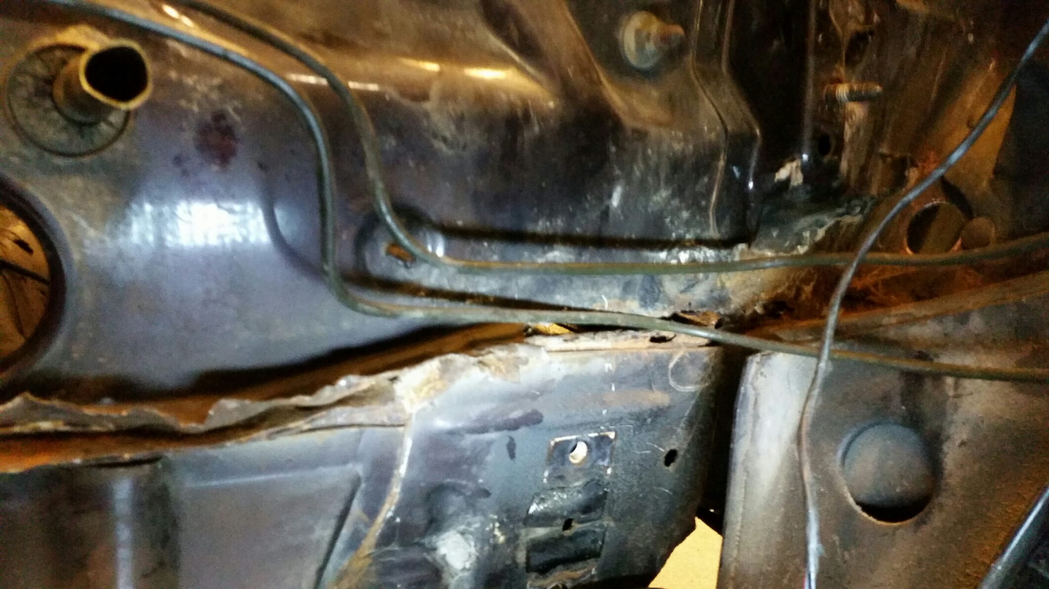

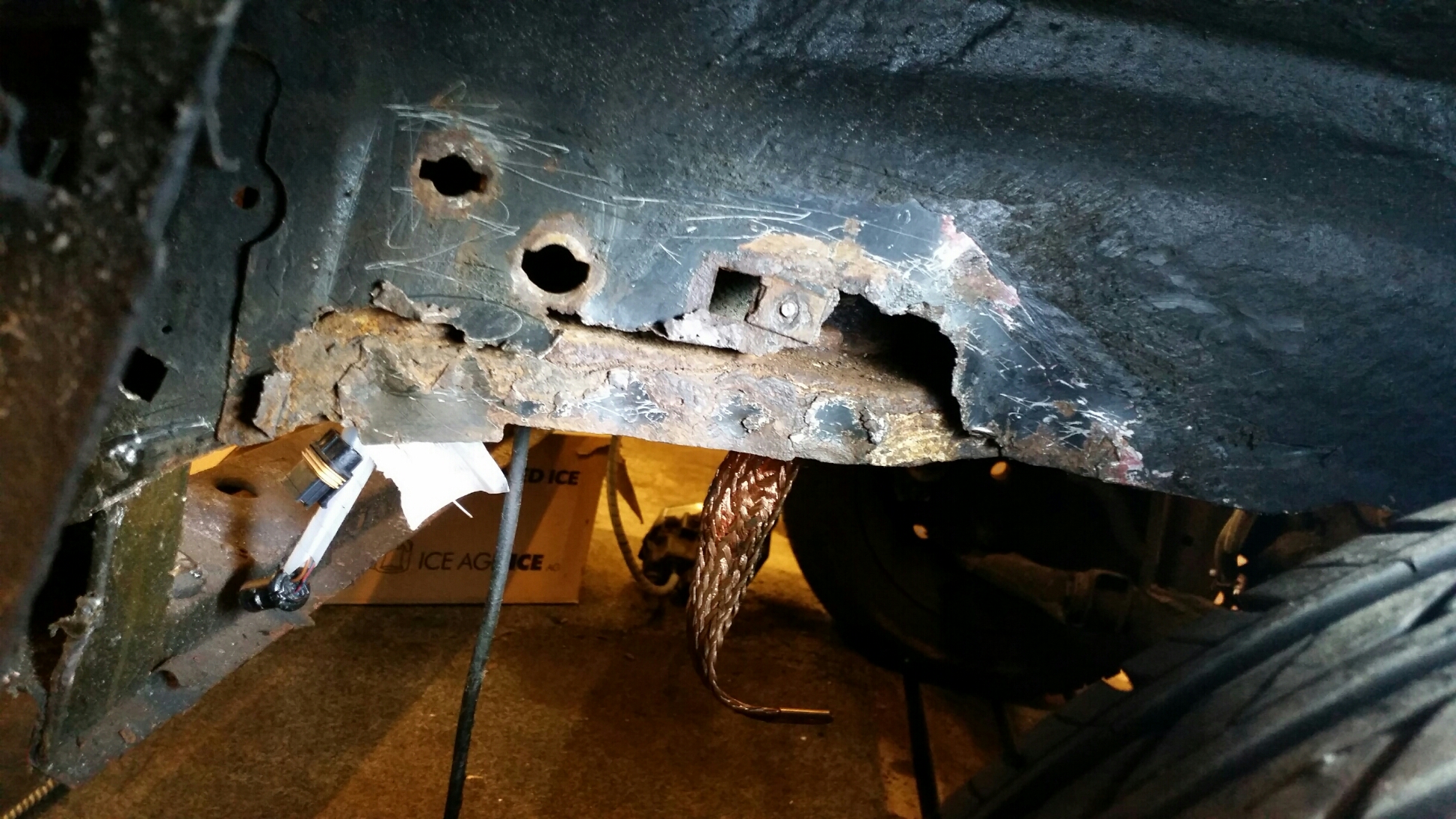

Erwartungsgemäß bin ich fündig geworden, leider mehr als ich gehofft habe. Insbesondere an der Stirnwand zum Fußraum hin ist es ordentlich vergammelt. Das scheint mir in Verbindung mit der Dämmmatte, die die ganze Feuchtigkeit sammelt und der hier zusammenkommenden Bleche eine prädestinierte Stelle zum gammeln sein.Hier Fotos dazu:

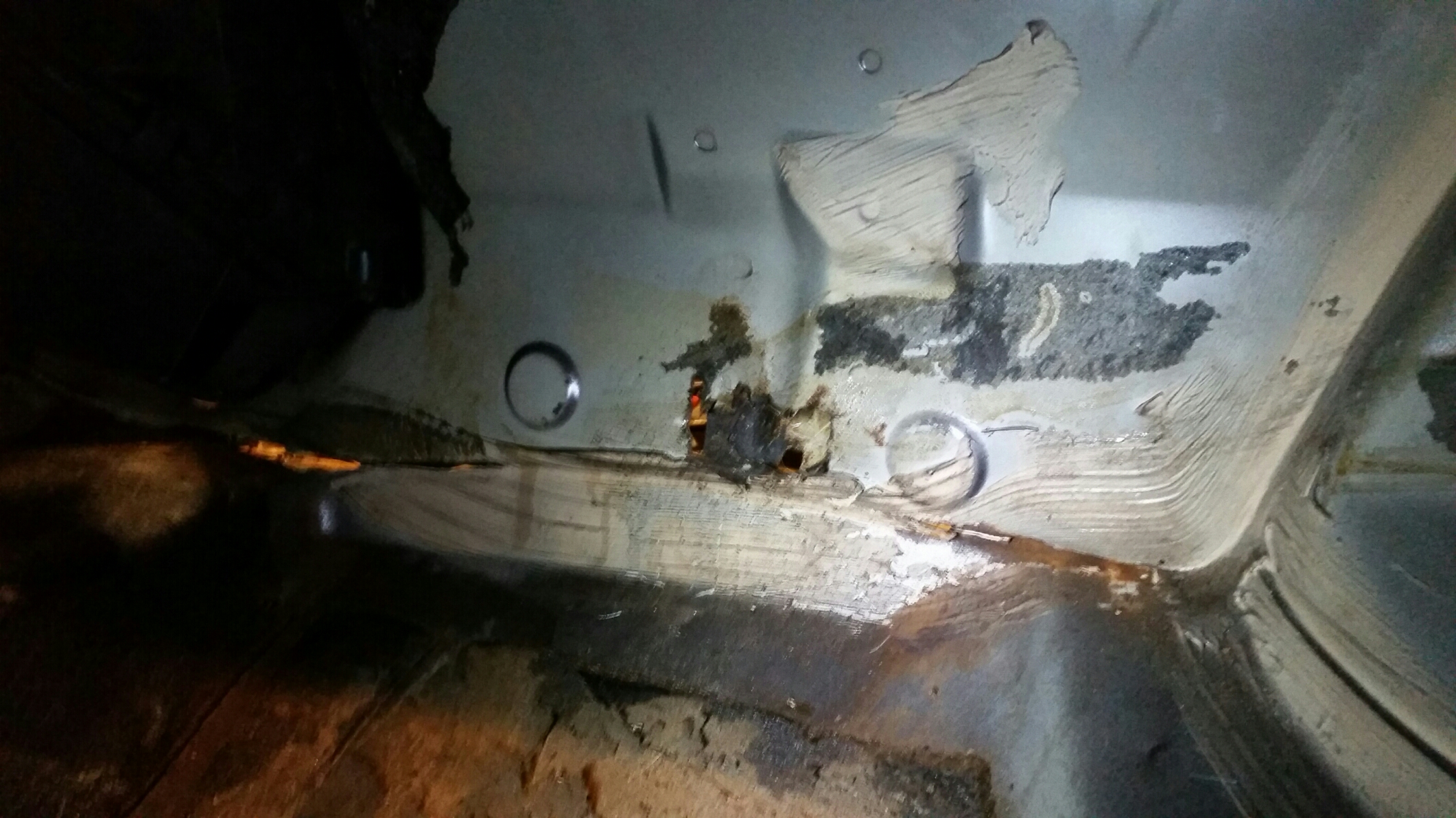

Und hier von innen:
Ich hab momentan ehrlich gesagt noch keine Ahnung wie man das am besten schweißt...
Hat das jemand bei seinem Kadett auch schonmal gehabt/gemacht?

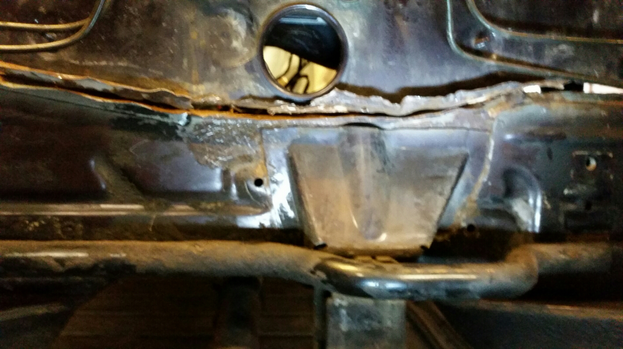

Gibt's da zufällig Rep-Bleche?Hinter dem Aktiv-Kohle-Filter gab's dann die nächste Überraschung:
Und das andere Radinnenhaus:
Kann man den Filter eigentlich weglassen?

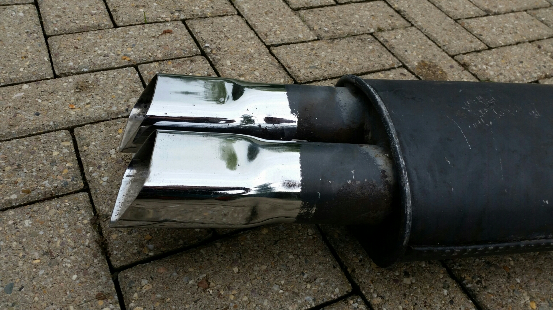

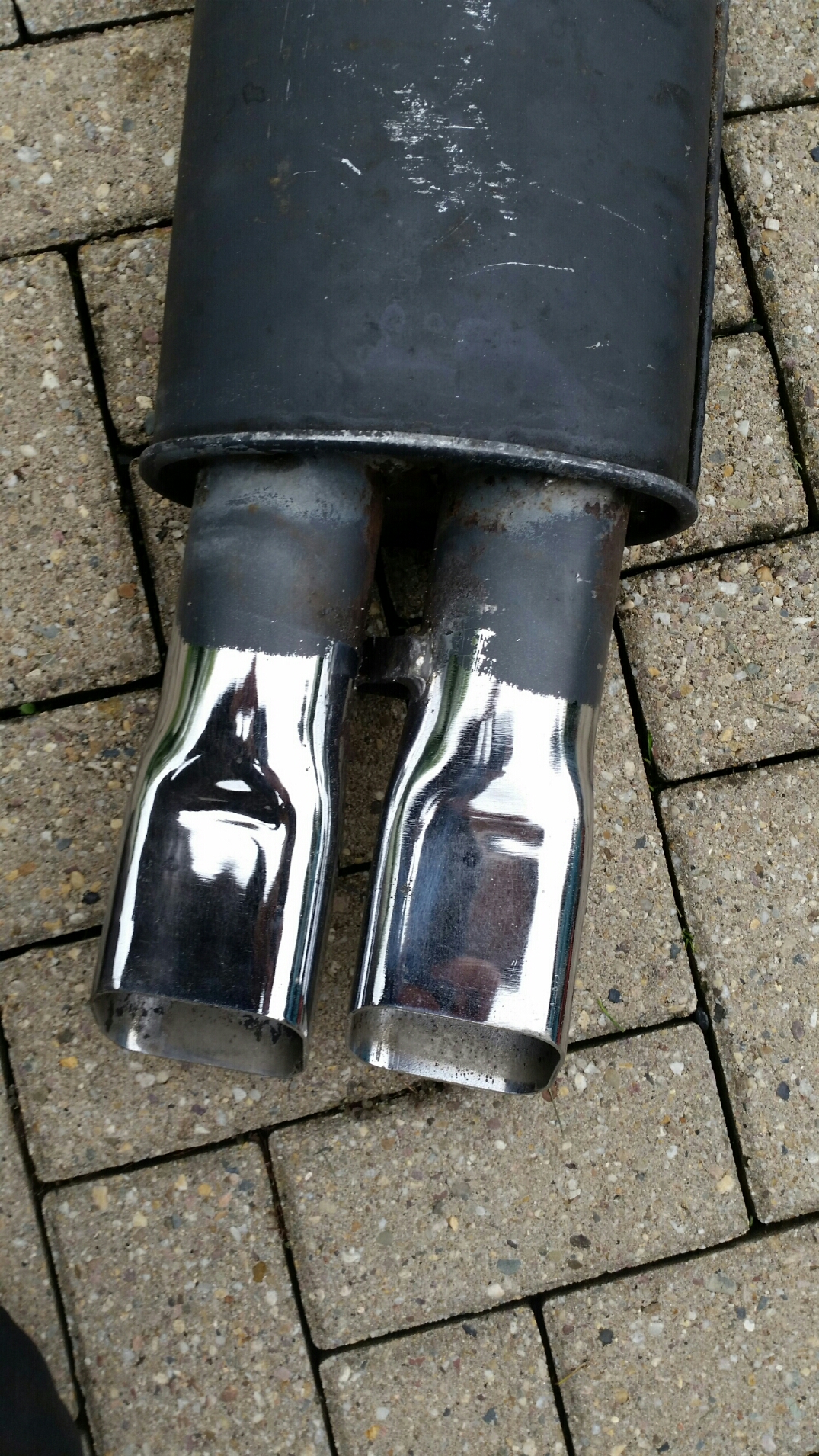

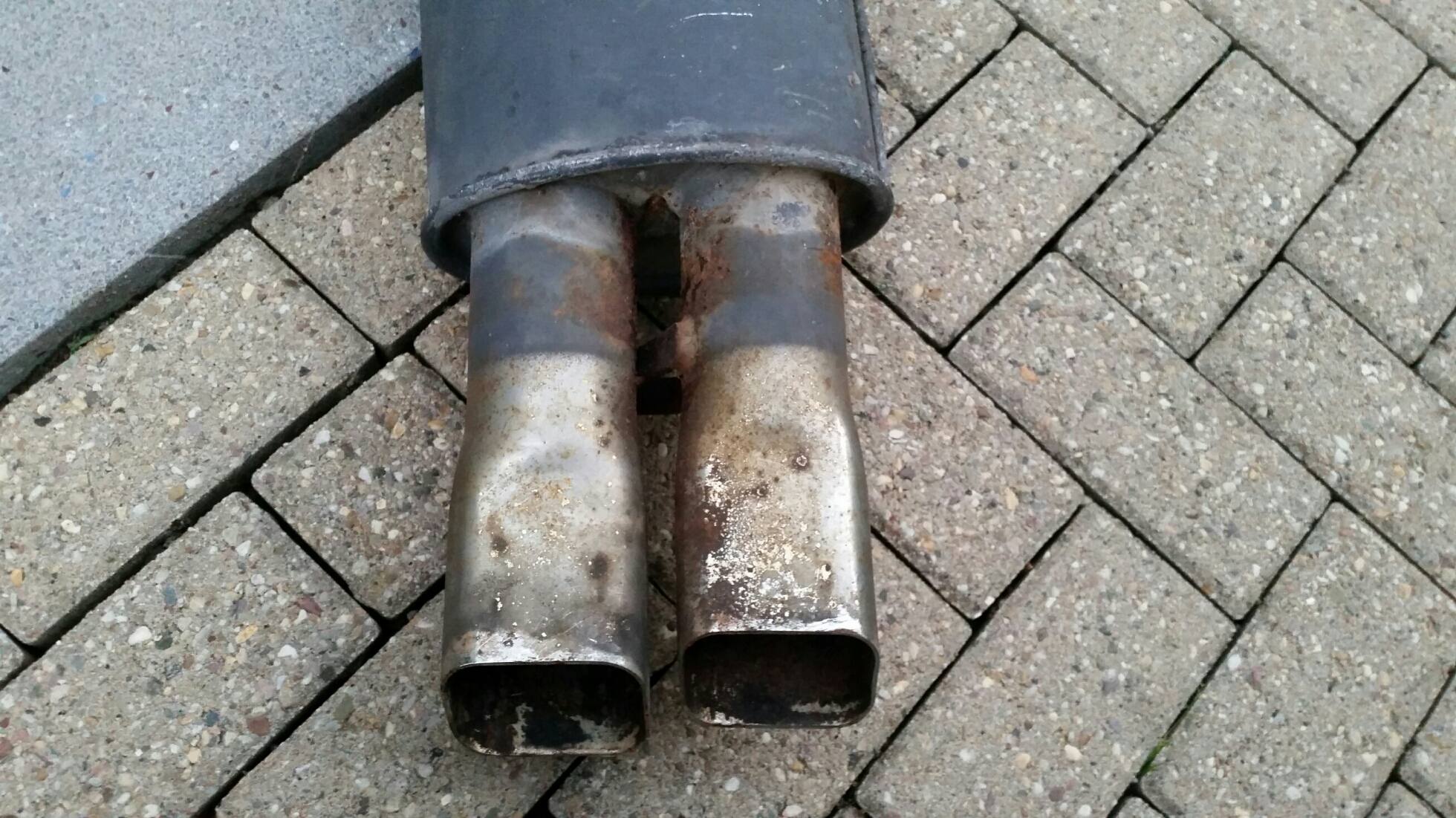

#15 Alles anzeigenHey,

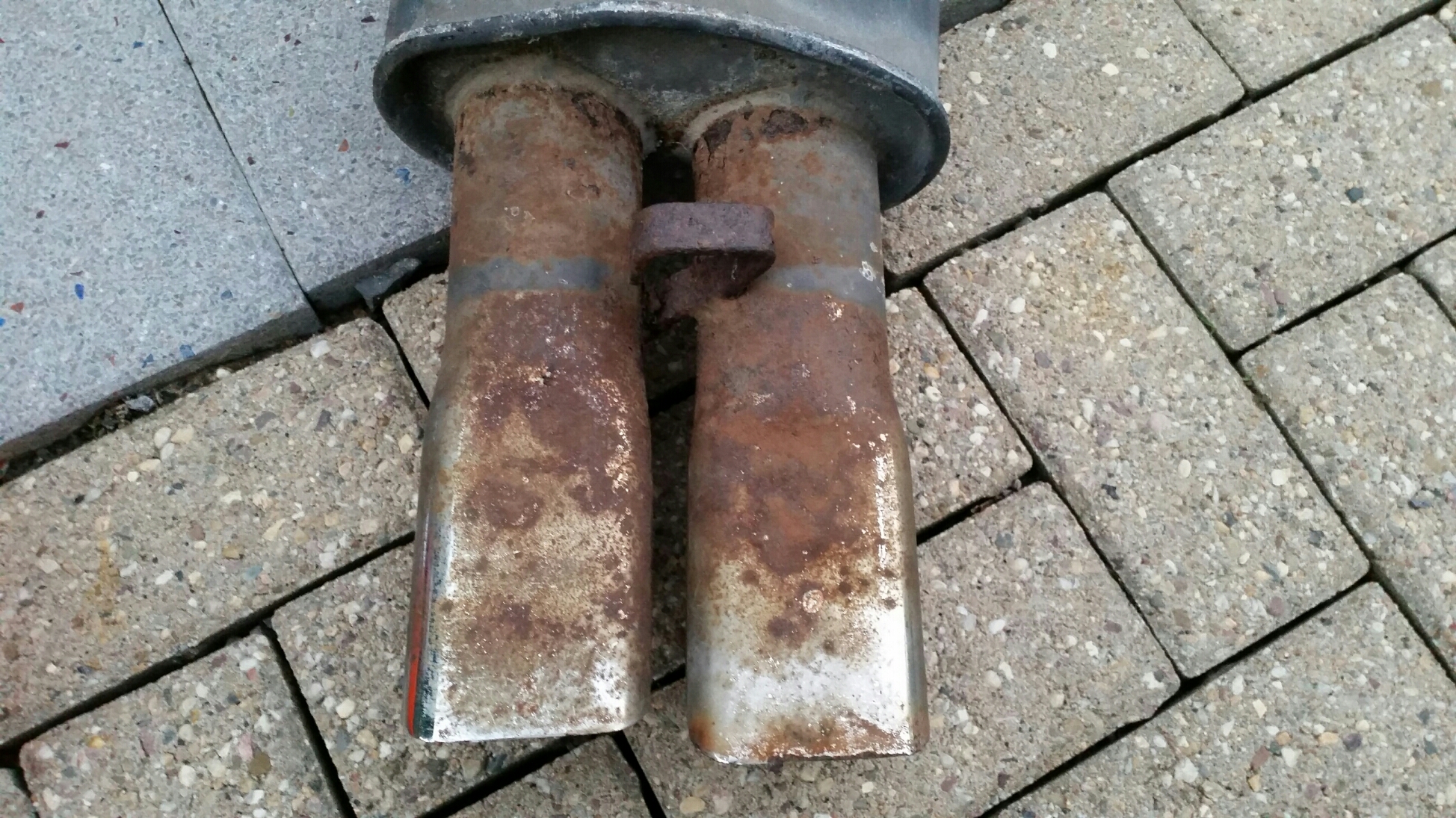

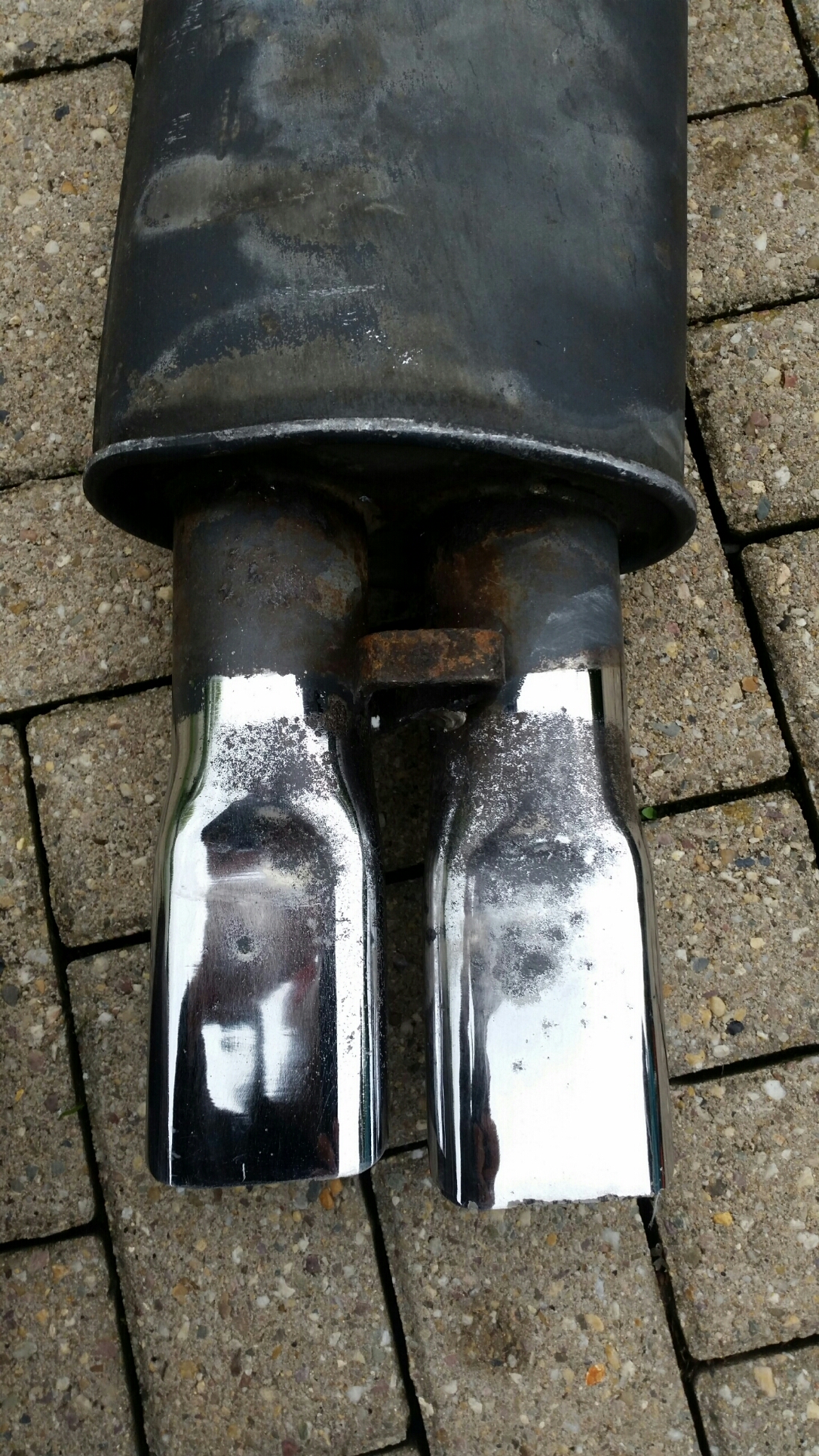

mit was hast du den Auspuff bearbeitet?
Sieht sehr gut aus.
Mit Alufolie und Cola. Super Geheimtipp. Bei hartnäckigen Stellen zusätzlich mit diesen Edelstahl-Topfreiniger.
Im Anschluss mit etwas Paste kurz poliert.VG,
