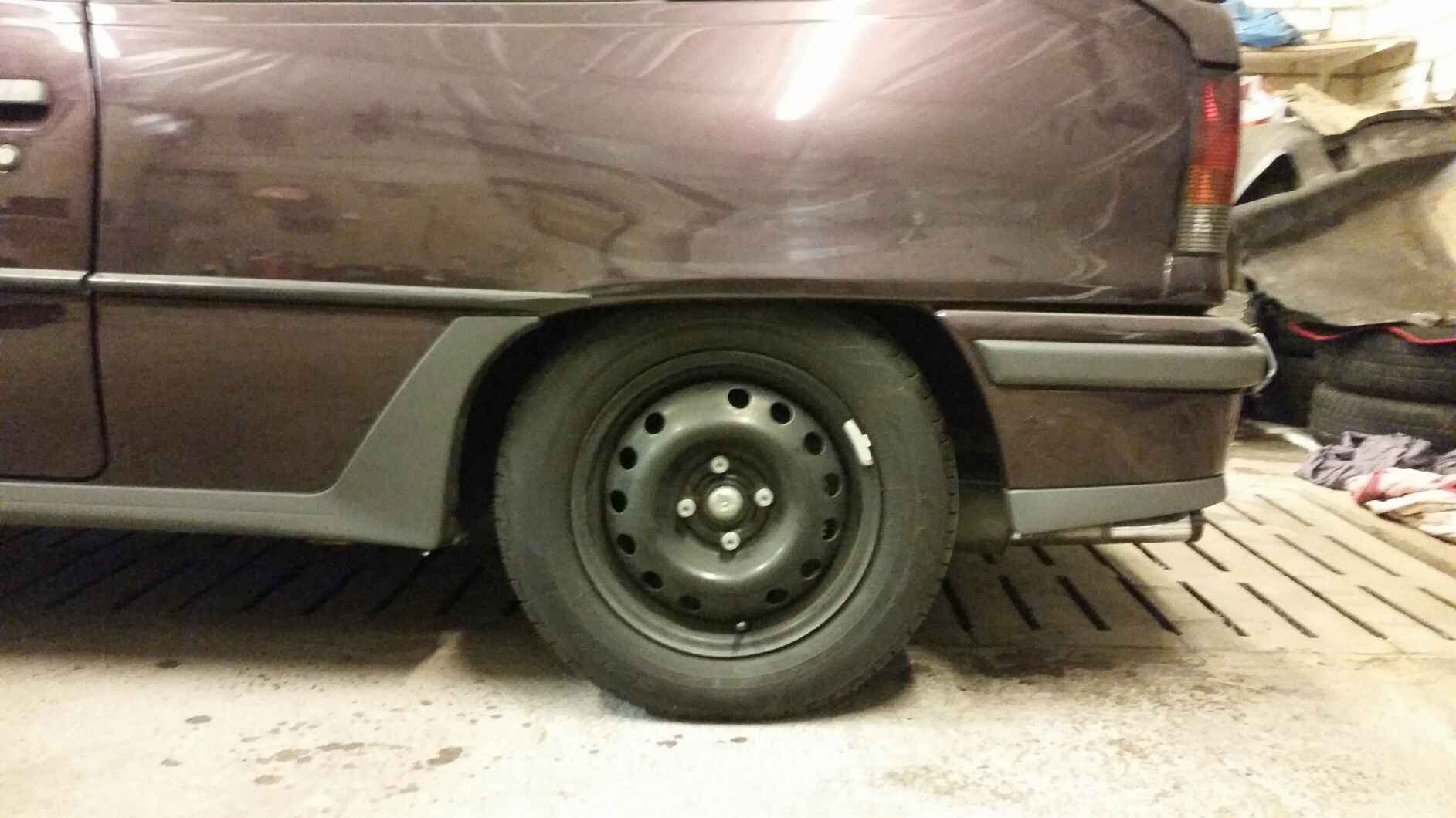

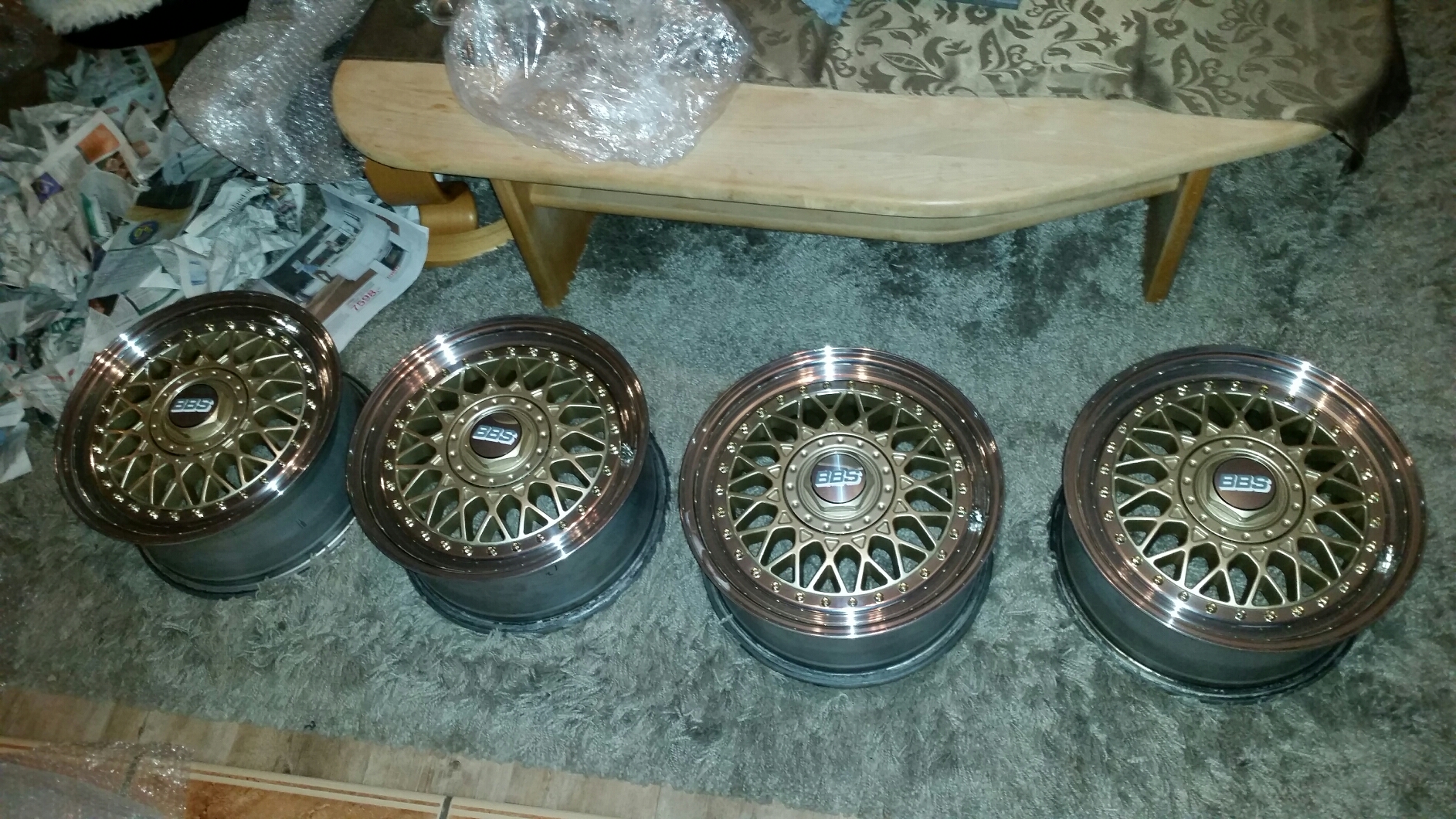

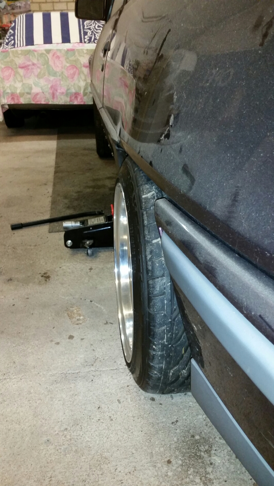

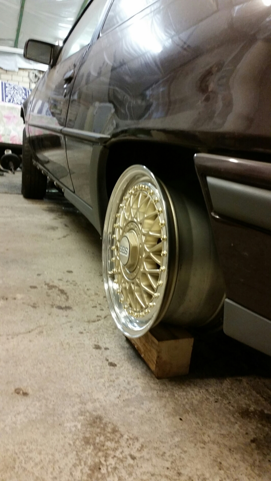

#26 Sehr schicke Felgen, das sah beim Vorbesitzer (mein Kumpel aus Berlin) immer nicht so toll aus, mit den schwarzen Stahlfelgen. Ich glaube er hatte zuviel Schiss, dass man ihm die Leichtmetallfelgen unterm Wagen wegklauen würde.

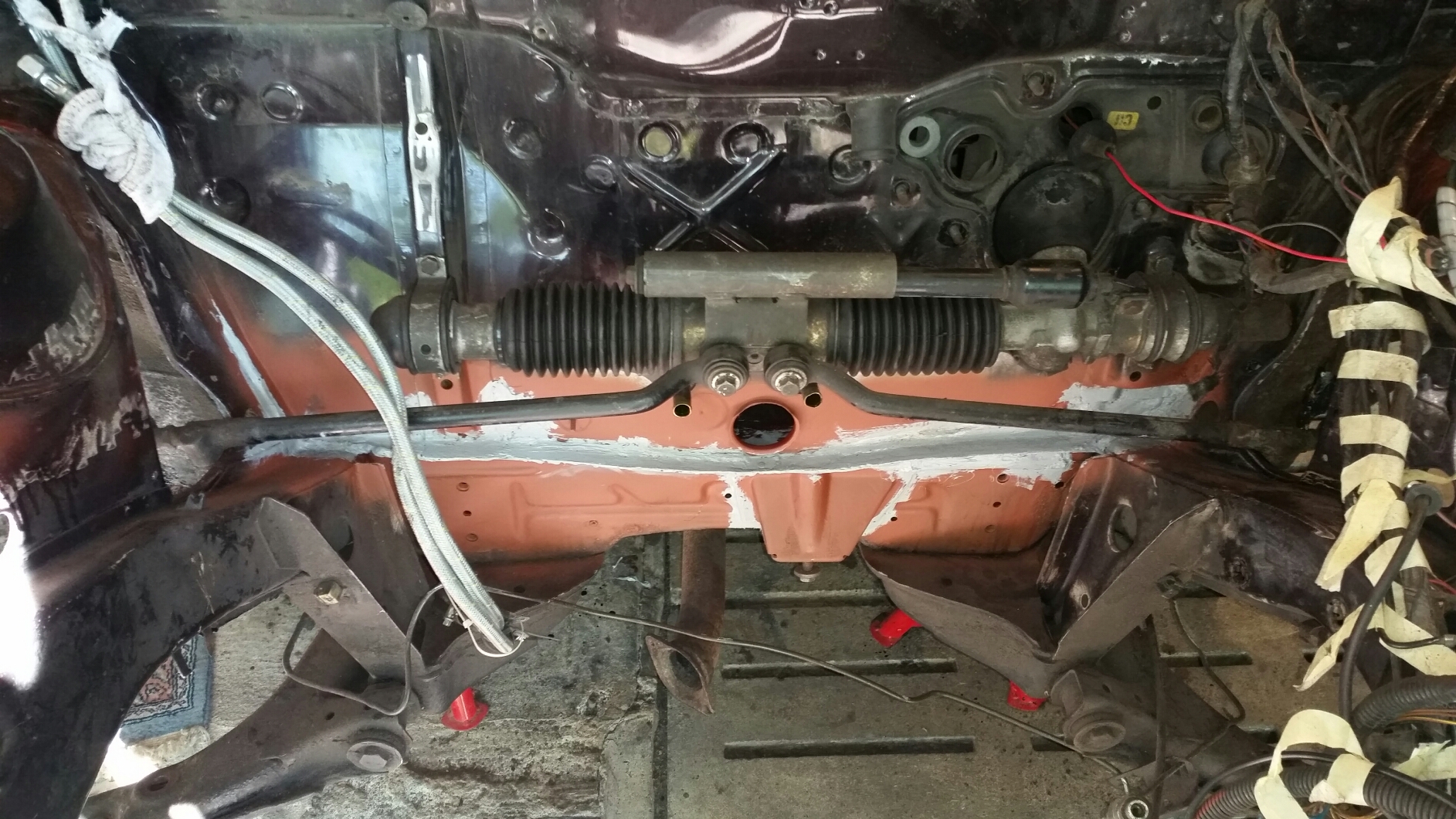

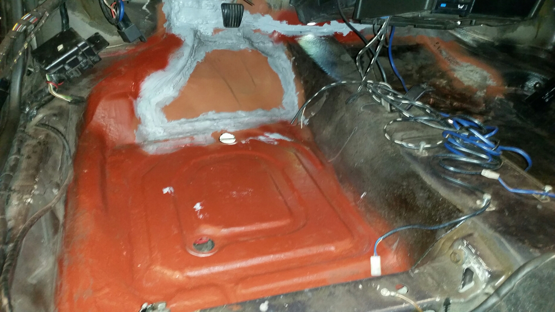

Ich wollte mal fragen: Hast du die Durchrostungen im Bereich der Spritzwand/Pedalerie mittlerweile schweißen (lassen) können? Sind davon eigentlich alle E-Kadett betroffen bzw. haben alle diese Dämmatte, von der du geschrieben hast?
#27 Nabend zusammen,
@ Limited300: Nicht jeder E Kadett hat ne Dämmmatte an der Stirnwand, vor allem kleiner motorisierte haben das meines Wissens nach oft nicht.
Jeder der eine hat sollte auf jedenfall mal nach- bzw. druntersehen...Hier könnte Feuchtigkeit zwischen den beiden Blechen kommen und dann in aller Ruhe hinter der Matte arbeiten...Zum aktuellen Stand:
Schweißarbeiten sind fast abgeschlossen, hab nur inzwischen auf der Beifahrerseite im Fußraum noch ein Loch gefunden, was noch gemacht werden muss.
Hier ein paar Fotos:
Im Hohlraum der Querlenker Aufnahme sah es natürlich erwartungsgemäß auch vergammelt aus, war aber gott sei dank nur oberflächlich. Hier kommt nachher Fluid-Film und Mikesanders rein...

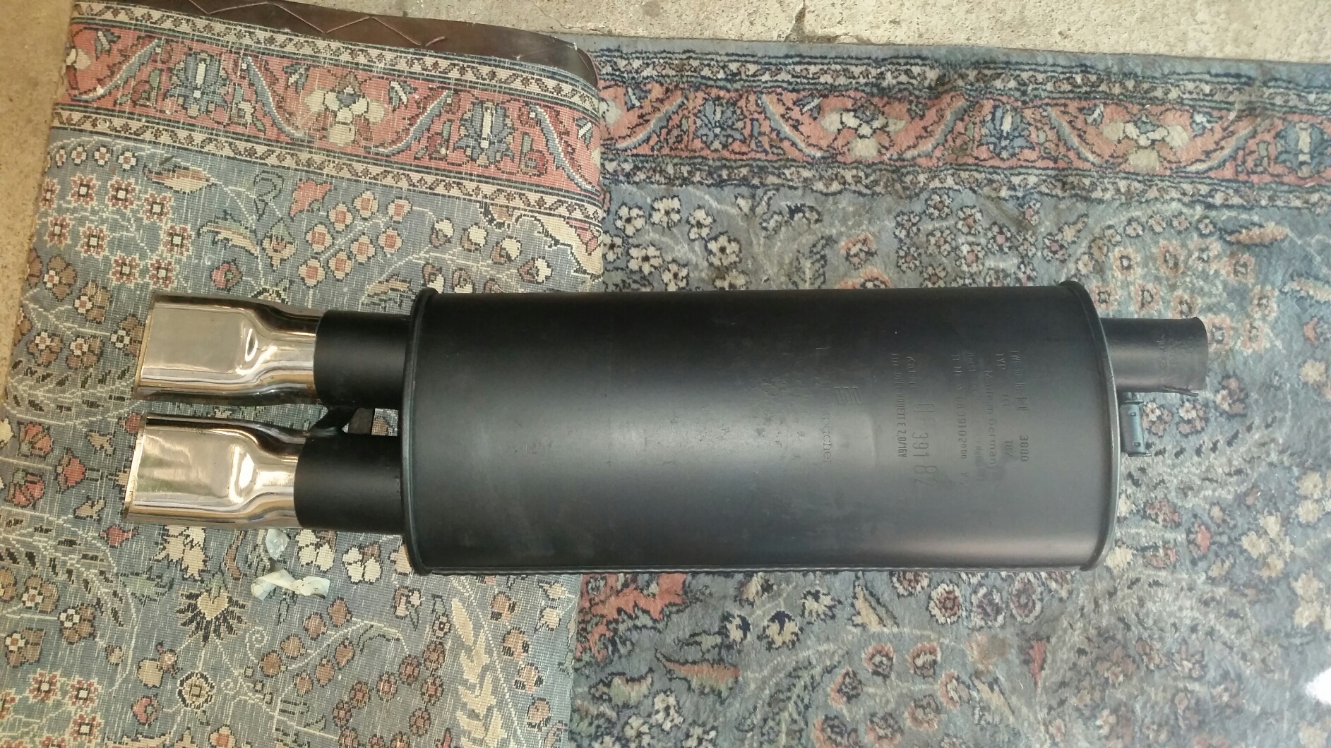

Endtopf lackiert:

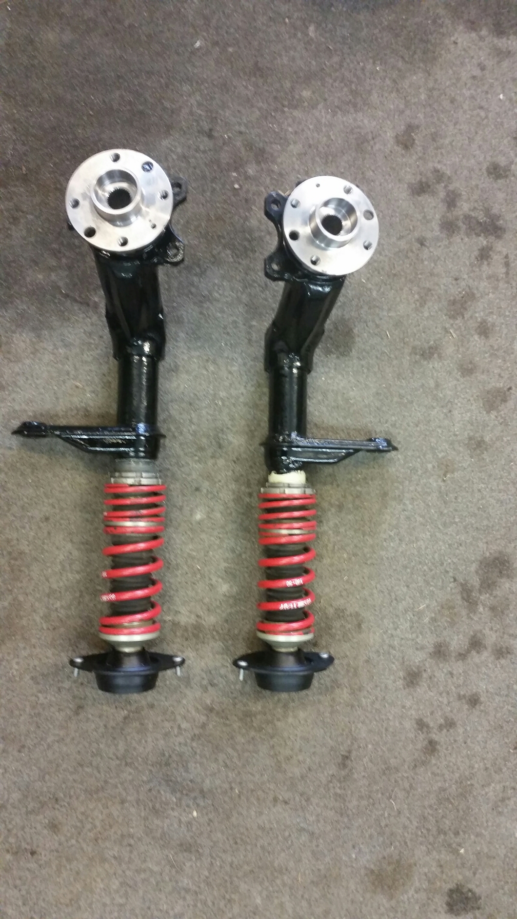

Federbeine lackiert, neue Radlager und -naben sowie neue Domlager verbaut:

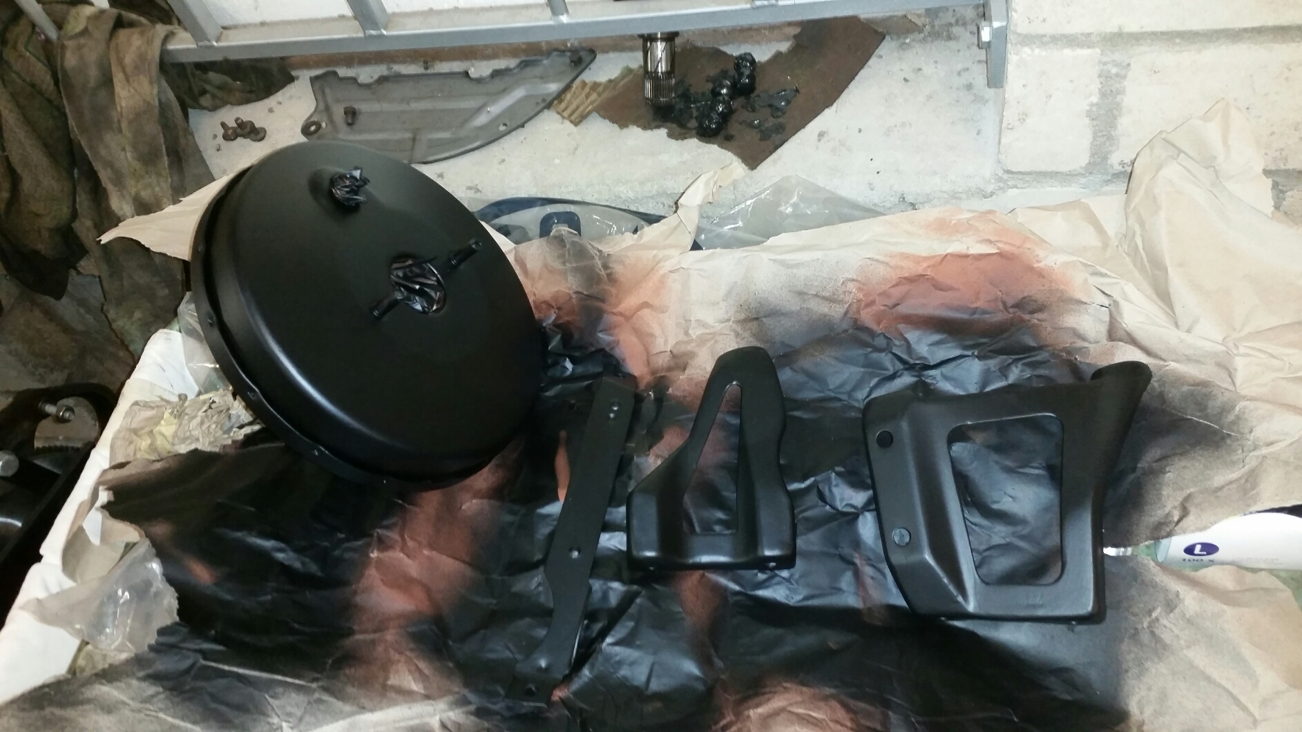

BKV inkl.Halter lackiert:

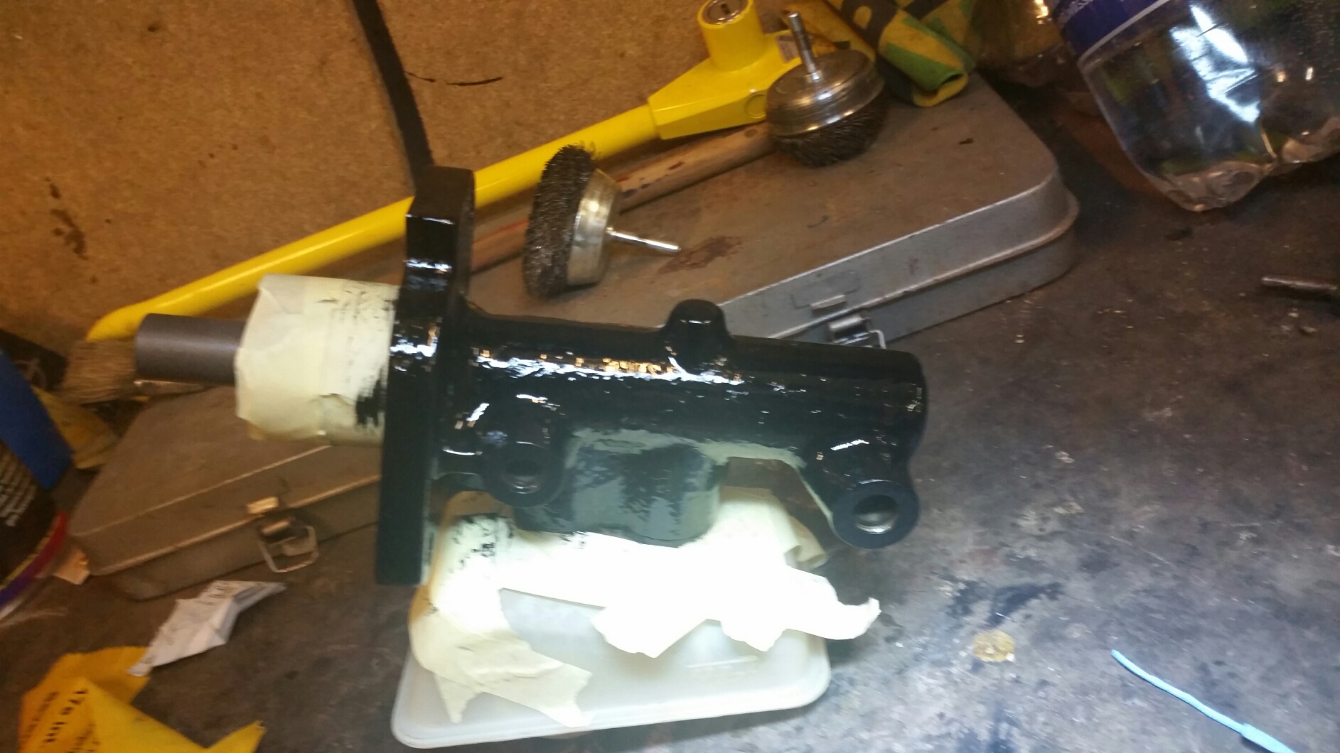

Bremszylinder lackiert:

#28 Hallo Diddy, vielen Dank für die neuen Eindrücke des GSI und deinen Tipp mit der Dämmmatte. Ich hole meinen E-Kadett morgen und schaue kommende Woche auf einer Hebebühne nach. Dann wird anhand der Erkenntnisse wohl oder übel eine Entscheidung gefällt werden müssen, was aus dem Wagen wird.
Hast du das alles selber schweißen können? Ich schätze den Kostenrahmen in einer normalen Werkstatt 4stellig ein, wenn der Rost so knapp da hinter dem Motor liegt, dass Motor und Innenraum den Schweißarbeiten im Wege stehen.
#29 Eine Werkstatt würde einem im Normalfall wohl die Hosen dafür ausziehen...
Ausgebaut habe ich ja alles selbst. Geschweißt hat mir das ein Kollege...Entscheidend ist es bei dir bzw. bei jedem Kadett, wie es um die Querlenkeraufnahmen bestellt ist. Die Stirnwand ist das kleinere übel.
Übrigens war die Innewand der beiden Dome (Dom Richtung Kotflügel) bei mir ebenfalls weggefault. Hab ich vorher so auch noch nicht gesehen...
Insofern doch deutlich mehr Roststellen, als ich beim Kauf erwartet habe bzw. bei der Besichtigung schon feststellen konnte.Viele Grüße
