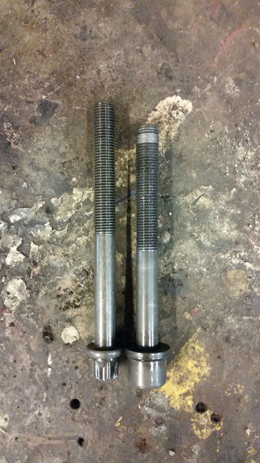

Voller Freude hab ich die erste kleine Bewegungsfahrt gemacht. Als ich zurück zur Halle kam, stellte ich aber fest, dass vorne rechts Wasser zwischen Kopf und Rumpf rausgedrückt wird.Das Problem war schnell gefunden:
Vorher hat er im Stand nirgendwo etwas raus gedrückt. Offenbar hat jetzt bei der Fahrt das Material im Block nachgegeben.
Mal sehen, was der Motorenbauer sagt und inwieweit er mir da entgegen kommt.
Wenn das Gewinde schon einen weg hatte, hätte er er eigentlich sehen müssen.VG,

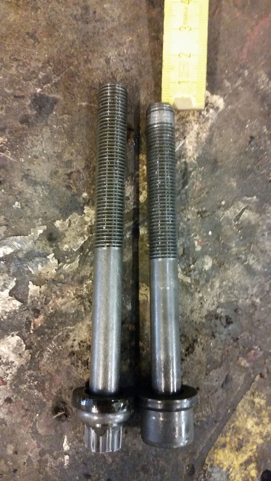

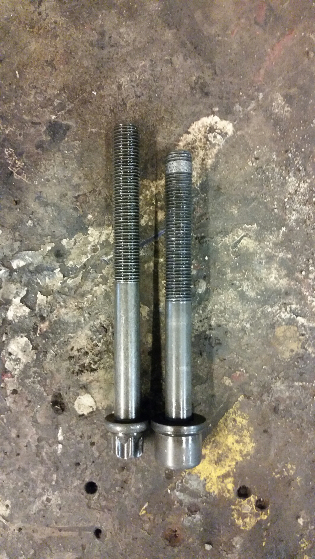

#63 Bist du dir sicher, dass das die richtigen Kopfschrauben sind? Dies ist meiner Meinung nach die kurze Variante von den C20XE Motoren mit Motronic M2.8 und diese werden auch ohne die Unterlegscheiben verbaut. Bei dir sollten nach Kadett GSi 16V Motornummer die längeren Kopfschrauben mit dem Außentorx rein.

Aber von eventuell kürzeren schrauben kann das Gewinde des motorblock nicht im Sack gehen. Hier muss also vorher schon das Gewinde beschädigt gewesen sein.
Die Schraube ist vollkommen intakt, hier ist eben nur das Material vom block drauf zu sehen.VG,

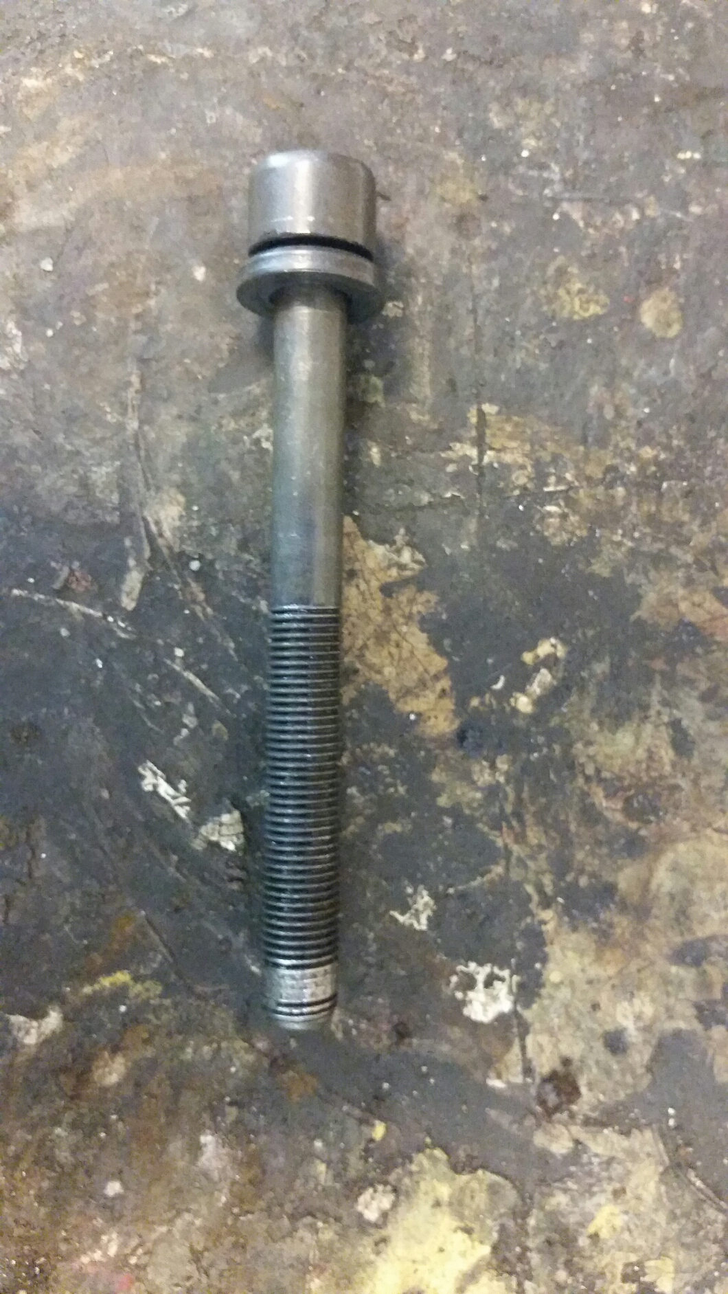

Ich muss gleich mal gucken, was da vorher für kopfschrauben drin waren. Die hab ich noch hier liegen, da ich den Wagen ja mit Motorschaden gekauft hatte.

#68 Unter die Außentorxschrauben kommen noch ca. 4mm Dicke Unterlegscheiben. Dann sind es nur noch 5mm Gewinde zu wenig.
Normal muss ca. 27mm Gewinde aus dem Kopf rausgucken. Abzüglich der Dicke der Kopfdichtung greifen dann ca. 24mm Gewinde der Schraube im Rumpf.
Also ich würde mit den beiden Schrauben zu deinem Motorenbauer gehen, ihm das sachlich erklären und eine Behebung des Schadens fordern.
Ist ja eindeutig sein Verschulden. -
