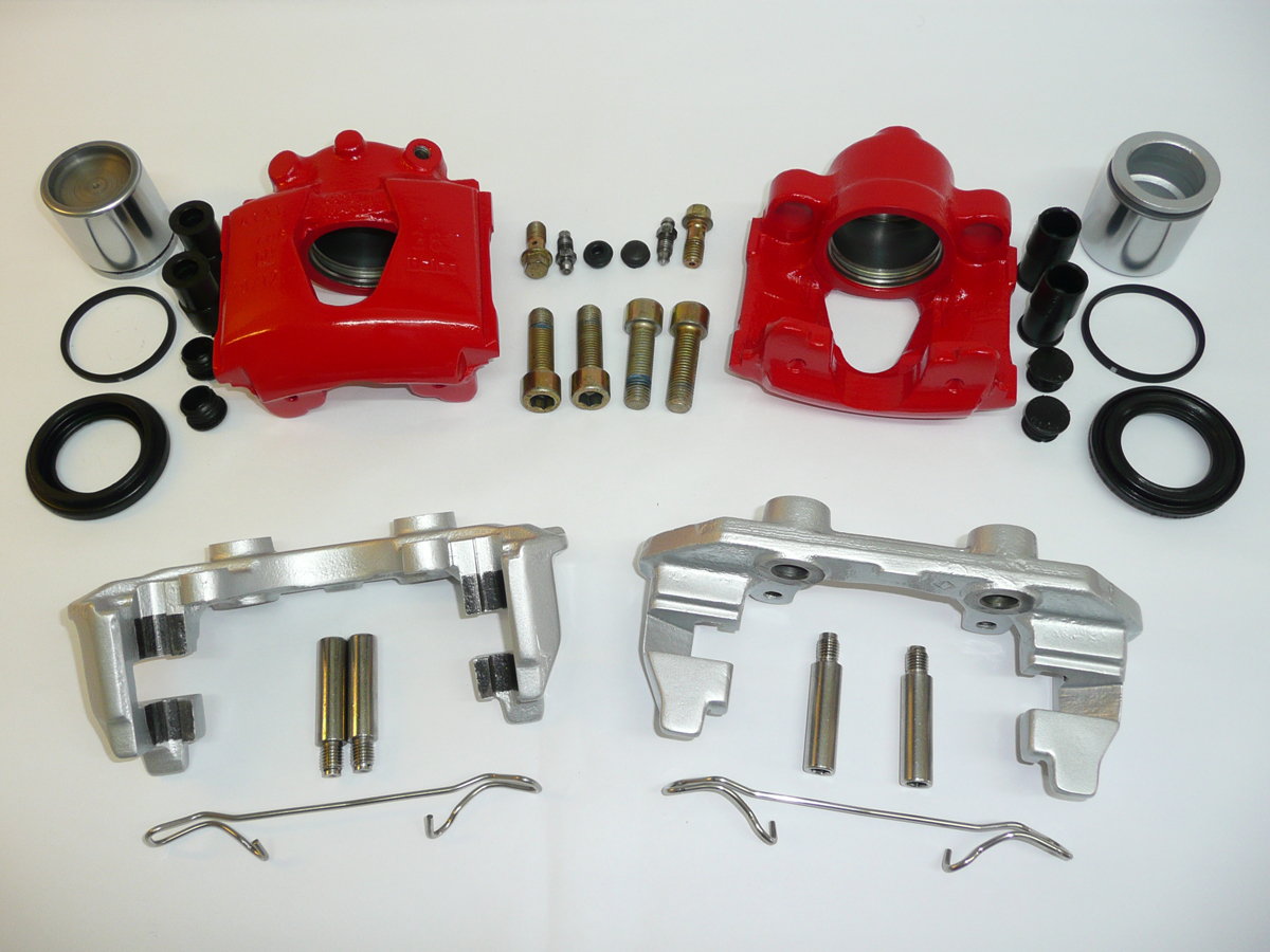

    Zu Hause habe dann das Rad abmontiert und die Bremsbeläge entfernt. Vorsichtig mit der Fußbremse den Kolben sehr weit herausgedrückt und die Staubmanschette nach hinten geschoben. Hier konnte ich schon am Anfang des Kolben Rostansatz feststellen, diesen Rost habe ich dann entfernt mit sehr feinem Schmiergelpapier und den Kolben vorsichtig wieder hineingedrückt.
    Da ich den Kolben nicht komplett herausgedrückt hatte, brauchte ich auch nicht entlüften. Der Kolben lief nach mehrmaligen Tests wieder schön leicht.
    Auch nach ein paar Wochen war alles noch schön leichtgängig.
    Habe mir aber trotzdem gebrauchte Bremssättel von einem Astra F besorgt und überholt. (siehe Foto)
    Das gute dabei war, dass fast neue Bremsbeläge dabei waren.
    Die Bremssättel konnte ich 1:1 austauschen und ich muss sagen, diesen bremsen bedeutend besser als die Alten.
    Denke, dass sich bei Deinen Bremssätteln an Kolben ebenfalls schon Rost gebildet hat und diese deshalb schwergängig sind.
