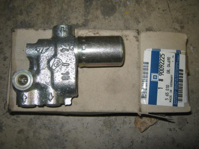

#7 ich denke du kennst dich so gut aus??? Die Limos haben fast alle einen druckabhängigen Bremskraftregler für die Hinterachse. Bei den Kombis heisst das Teil im übrigen lastabhängiger Bremskraftregler
ne der ist es leider nicht, mache morgen mal nen Foto von meinem.
hab schon gemerkt, dass es etwas Tricky ist, so ein Teil zu finden. Offiziell heisst das Teil ja druckabhängiger Bremskraftregler, nur darunter finde ich nicht wirklich was. Auf meinem Teil werde ich keine Teilenummer mehr lesen können.
#8 Hallo Apollo 13,
manchmal zahlt es sich aus, wenn man nicht alles gleich wegwirft..
Ich habe noch die Kopie aus dem Werkstatthandbuch gefunden, die den Austausch des druckabhängigen Bremskraftregler bei Fzg. bis Modelljahr 1982 beschreibt.
Dort habe ich die Teilenummer und sogar einige Vergleichsnummern notiert.
Den Regler, den ich bei mir eingebaut habe, hat die Katalognummer 5 65 015 (90 112 934).
Die Vergleichnummern lauten :
ATE: 03.6063-0010.3
Lucas: GPV 1141
Bendix: 312101BIch hab damals (Okt. 2004) ca. 70 Euro dafür gezahlt.
Im Teilekatalog ist unter dem gleichen Bild ein Regler mit der Katalognummer 5 65 114 zu finden.
Beide unterscheiden sich durch die Kennziffern 40/3 (5 65 015) bzw. 3/35 (5 65 114).
Beide sind für Limousine mit Schaltgetriebe - 5 65 114 jedoch nur für Motoren 1,0 -1,3 Liter.Vielleicht helfen dir schon mal die Teilenummern weiter, entsprechenden Ersatz zu finden.
