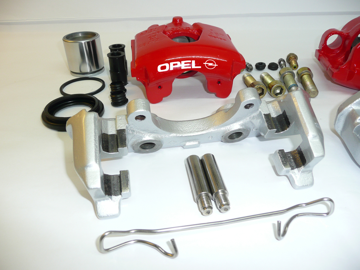

    ja, es passen die Bremssättel Delco 387, (ähnlich wie die von ATE). Wurden beim Astra F 14i oder Corsa B mit den vollen Bremsscheiben mit 12,7 mm Stärke ab Werk verbaut.
    So habe ich es bei meinem Kadett Beauty gemacht. bei den "alten" Delco Bremssättel gab es Probleme mit den Schiebehülsen.

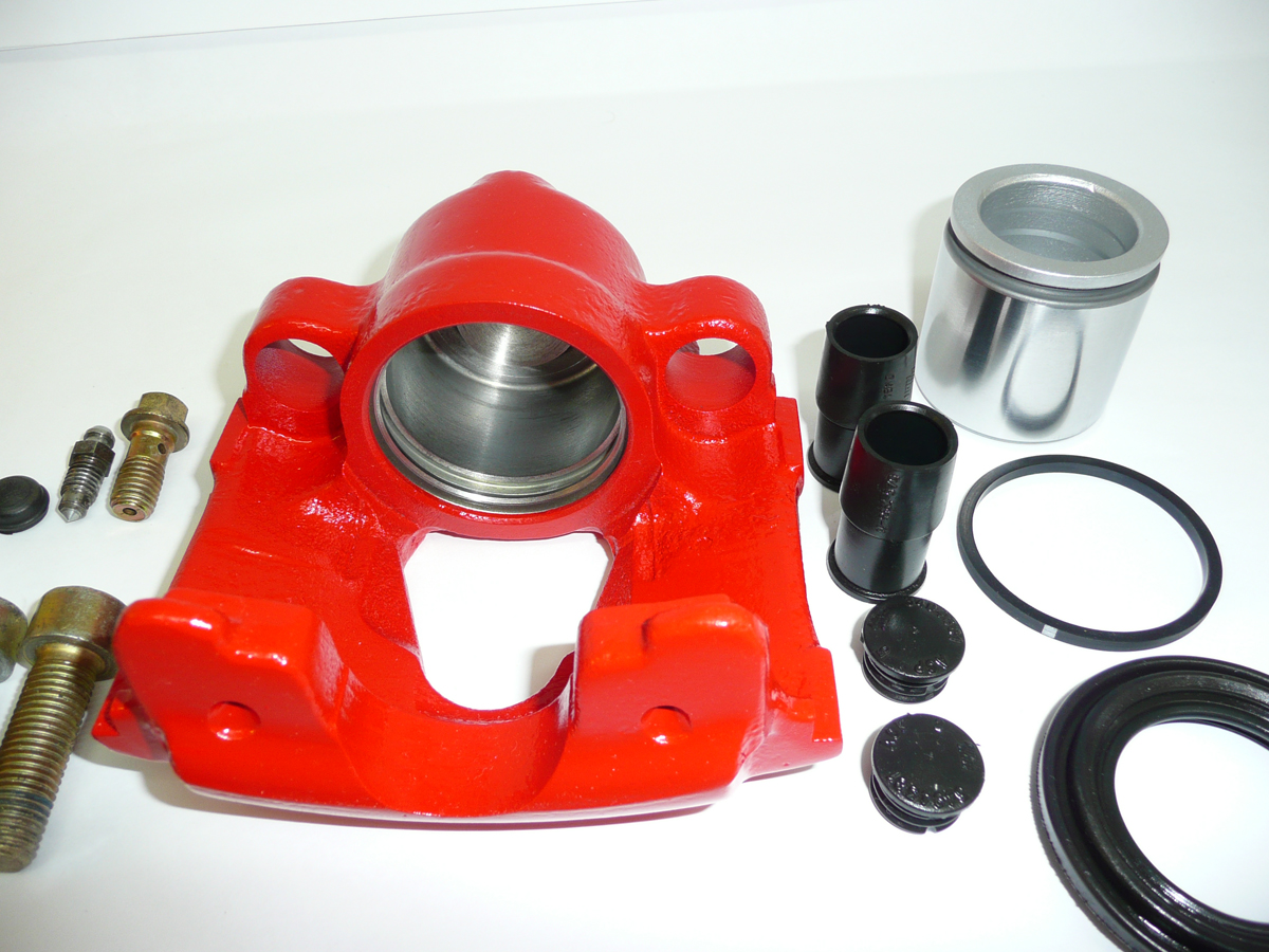

    Habe mir gebrauchte von einem Corsa B geholt und überholt. siehe Foto.
    Entrostet, grundiert und mit Bremssattellack lackiert. Anschließend neue Dichtungen und neue Führungen für die Schiebehülsen von ATE eingsetzt.
    Der Kolben und die Schiebehülsen sahen noch perfekt aus.
    Die neuen Bremssättel packen bedeutend besser als die alten.
    Die Bremssättel können ohne Probleme getauscht werden, die Verschraubungen von der Halterung passt.
    Du brauchst auch andere Bremsbeläge, die Scheibe solltest Du auch gleich tauschen. Größe 236x 12,7 mm
