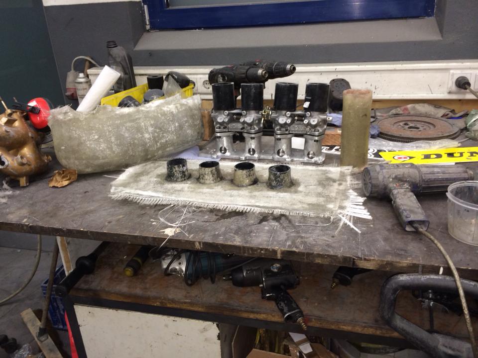

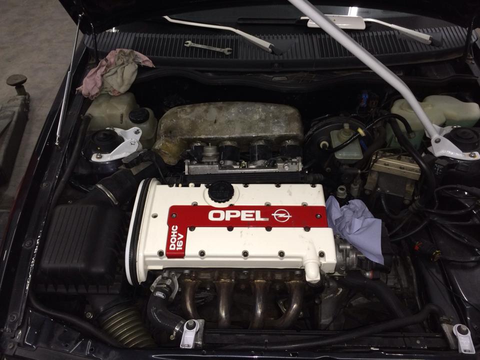

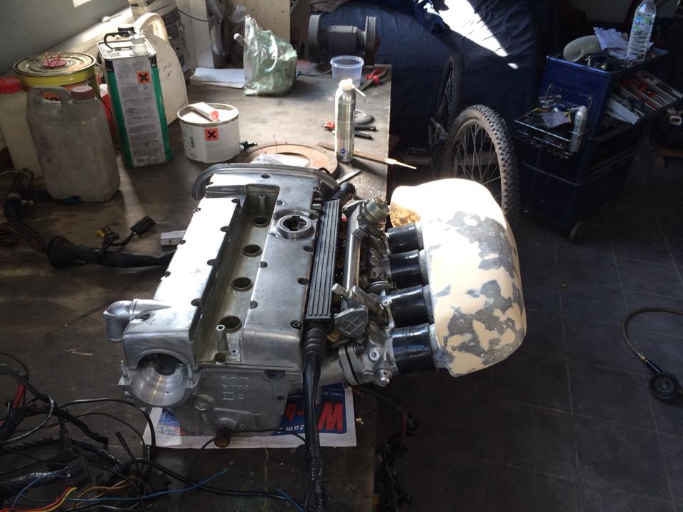

#5 Meine ist auch aus GFK entstanden und wirklich viel Arbeit war die Haube nicht.
Eine passende Alugrundplatte erstellen, eine Schaumform passend in den Motorraum erstellen, die dadurch entstandene Form mit Küchenfolie einwickeln ( da hält kein Harz drauf - gibt eine glatte Oberfläche), Rohrstutzen für den Luftschlauch einsetzen und dann laminieren.
Sah dann so aus:Hat nur EIN Problem - es steht nicht dBilas drauf
