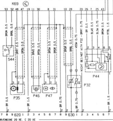

#25 FEHLER GEFUNDEN ! Ich habe das Zündplus fürs Steuergerät an der Gebläseleitung abgenommen
. Das schaltet aber auf null Volt beim starten habe ich nun herausgefunden.
Dafür kenne ich nun den Baum und sämtliche Bauteile und habe noch weitere Fehler gefunden die sich irgendwann bemerkbar gemacht hättenDanke für eure Hilfe.
