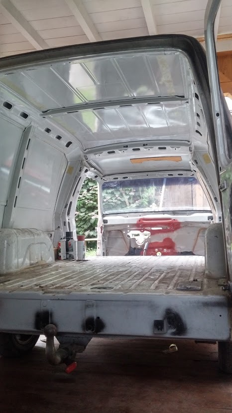

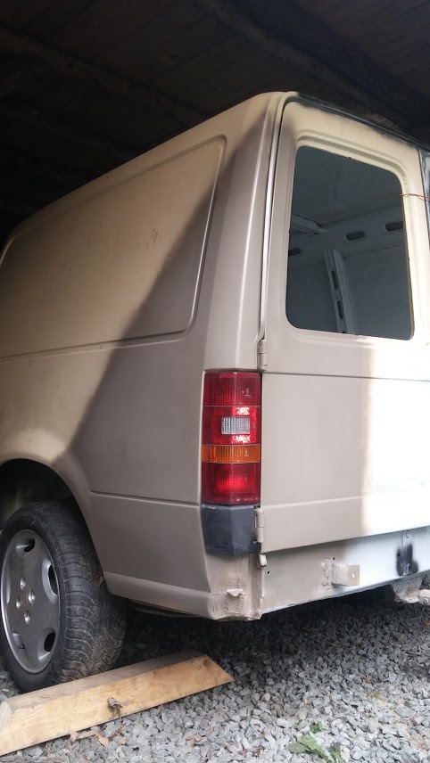

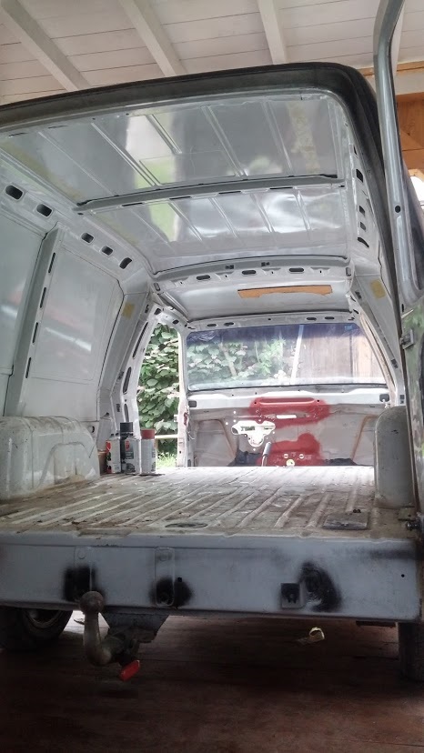

#46 Langsam tut sich was im Land der Combos. Alle Teile sind sortiert und überschaubare Teillisten sind geschrieben. In den nächsten Tage kommt die gute Combokarosse auf die Bühne und wird genau unter die Lupe genommen. Erst der Unterboden und dann kommts Lackkleid drauf. Danach geht's ans Zusammenbauen. Bis dahin sollten auch alle Teile da liegen. So der Plan.

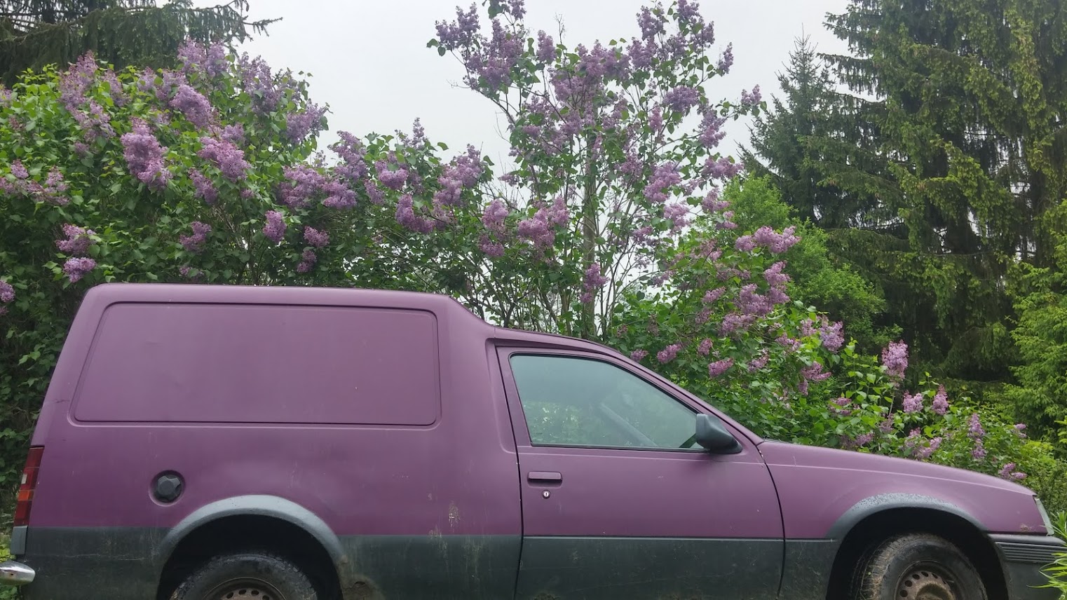

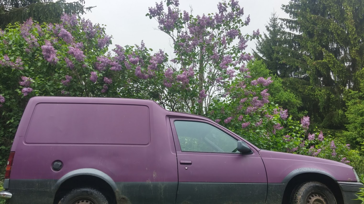

Der Lila-Combo bleibt vorerst unberührt und muss nur für diverse Combo-Kleinteile als Spender herhalten. Und natürlich als Abguck-Schablone wie was verbaut ist.

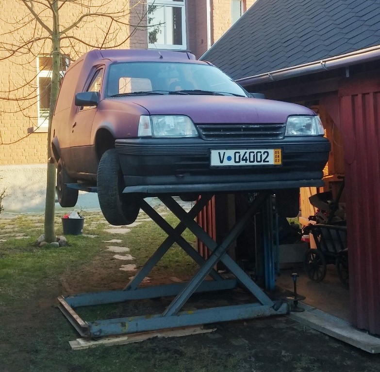

Ansonsten läuft der prima und wird immer mal durch den Garten gefahren. Dabei ist am Wochenende dieses fast zweifarbige Bild entstanden -

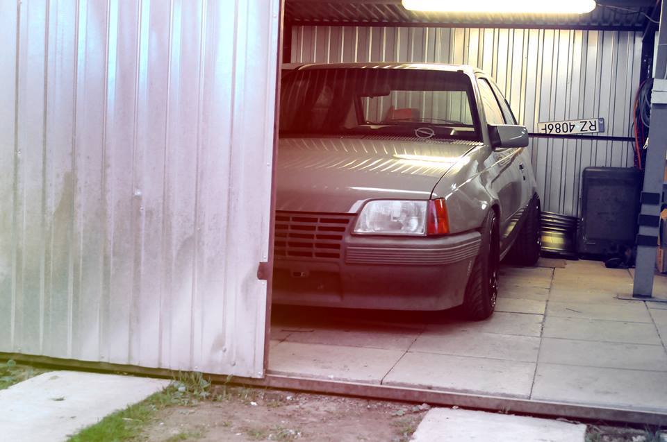

#48 Farbwahl ist nun getroffen. Einen Teil habe ich probelackiert. Wird sowieso noch alles ordentlich grundiert und geschliffen.
Es wird RAL 7006 hochglänzend
Jetzt dürft ihr gern rummotzen
Mir egal.

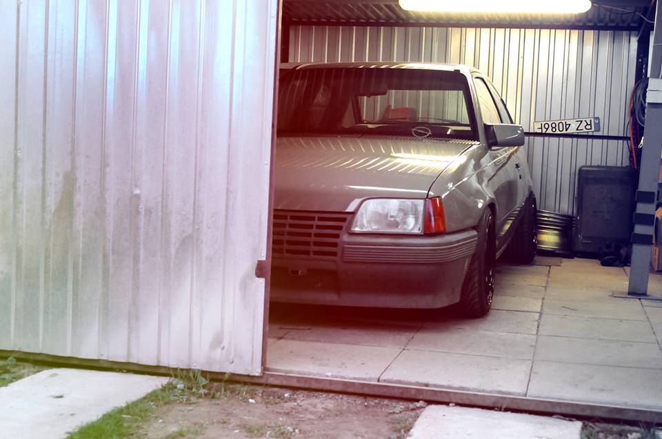

Abgeschaut habe ich mir den Farbton bei Mateusz Kędzior und seinem 3 Türer Kadett besser bekannt als Candy´s Garage. Hier ein Bild von FB:

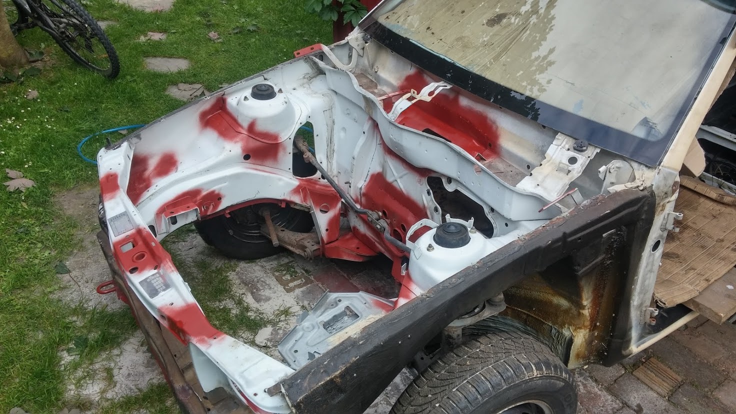

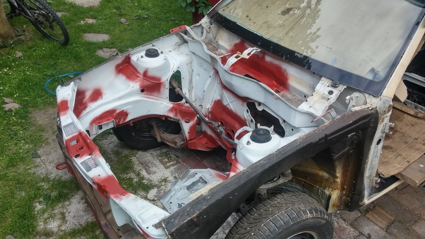

#49 Am Combo geht's gemütlich weiter. Die letzte Tage habe ich den Astra A-Brett-Umbau wieder rückgebaut - Sorry Marcel
Habe die 2 Bleche um die ehemalige Astraklimanlage rausgetrennt und durch gebrauchte E-Kadett- Bleche aus meiner Spenderkarosse ersetzt. Paar Ecken im Motorraum sandgestrahlt und Rostschutz drauf.
Hab jetzt folgendes Problem.
Da ich die tollen FN52 Sättel von Ralf vorn verbauen wollte, müsste ich ja den 20er HBZ durch einen 22er oder 23er HBZ mit passendem BKV ersetzen. Damit erhöht sich ja aber auch die Bremskraft der Trommel hinten, weil der LAB weiter im gleichen Verhältnis (5/20) reduziert. Habe ja hinten die großen/breiten Trommeln (230/58,5) drin. Da passt doch die Bremskraftverteilung VA/HA nicht mehr. Oder hab ich da jetzt nen Denkfehler drin
Wollte die Trommeln lassen, weil der Umbau auf Scheibe an der Combo-Achse hinten so ein Krampf ist.
Vielen Dank schon mal für Expertenwissen
Die Bremse ist jetzt auch nur ein Luxusproblem, weil eh nur ein C14NZ rein kommt. Ist also kein "must have" sondern ein "nice to have"
