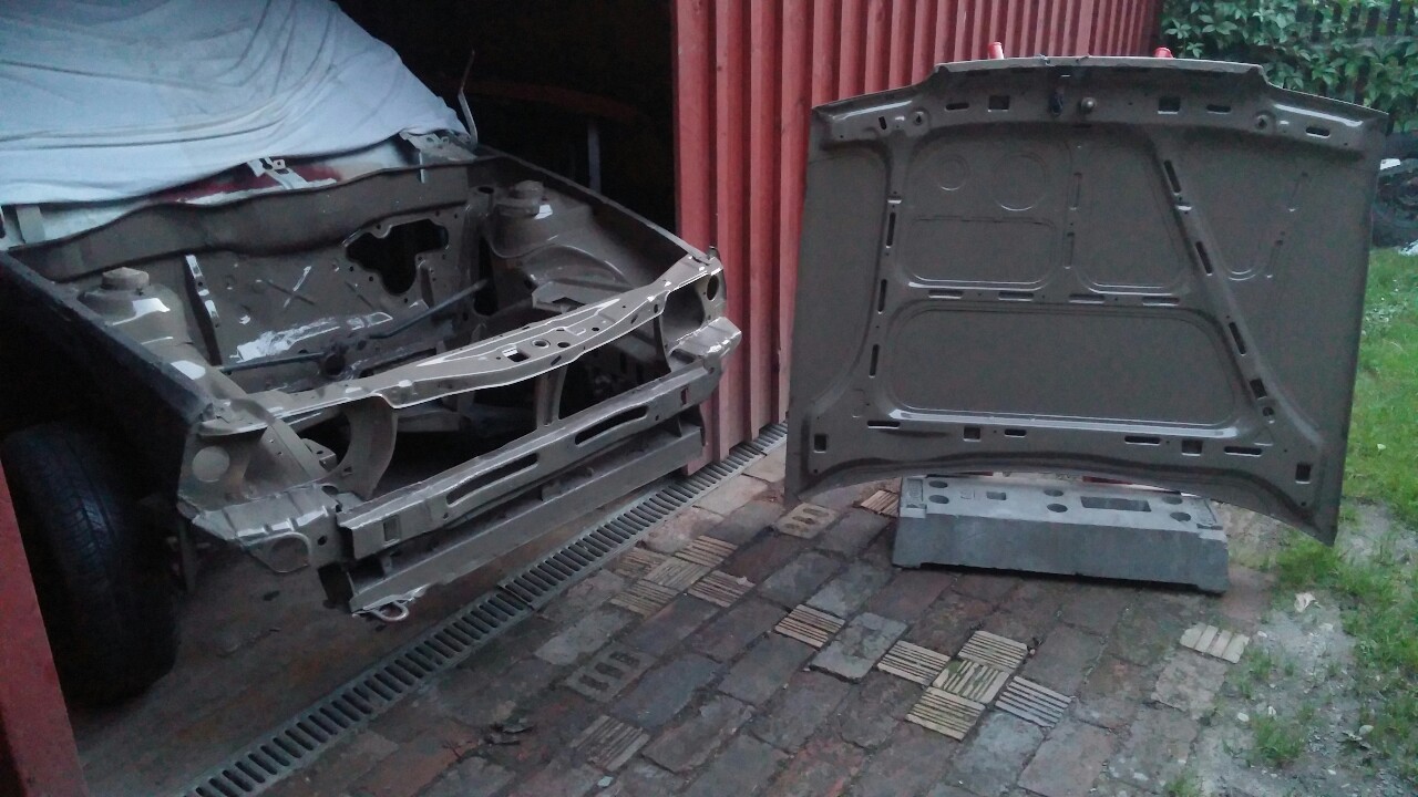

Während sich die Teilesuche ab und zu schwer gestaltet, sind die ersten Teile lackiert...
Und ich muss mich mal wirklich selbst loben: Gute Farbwahl

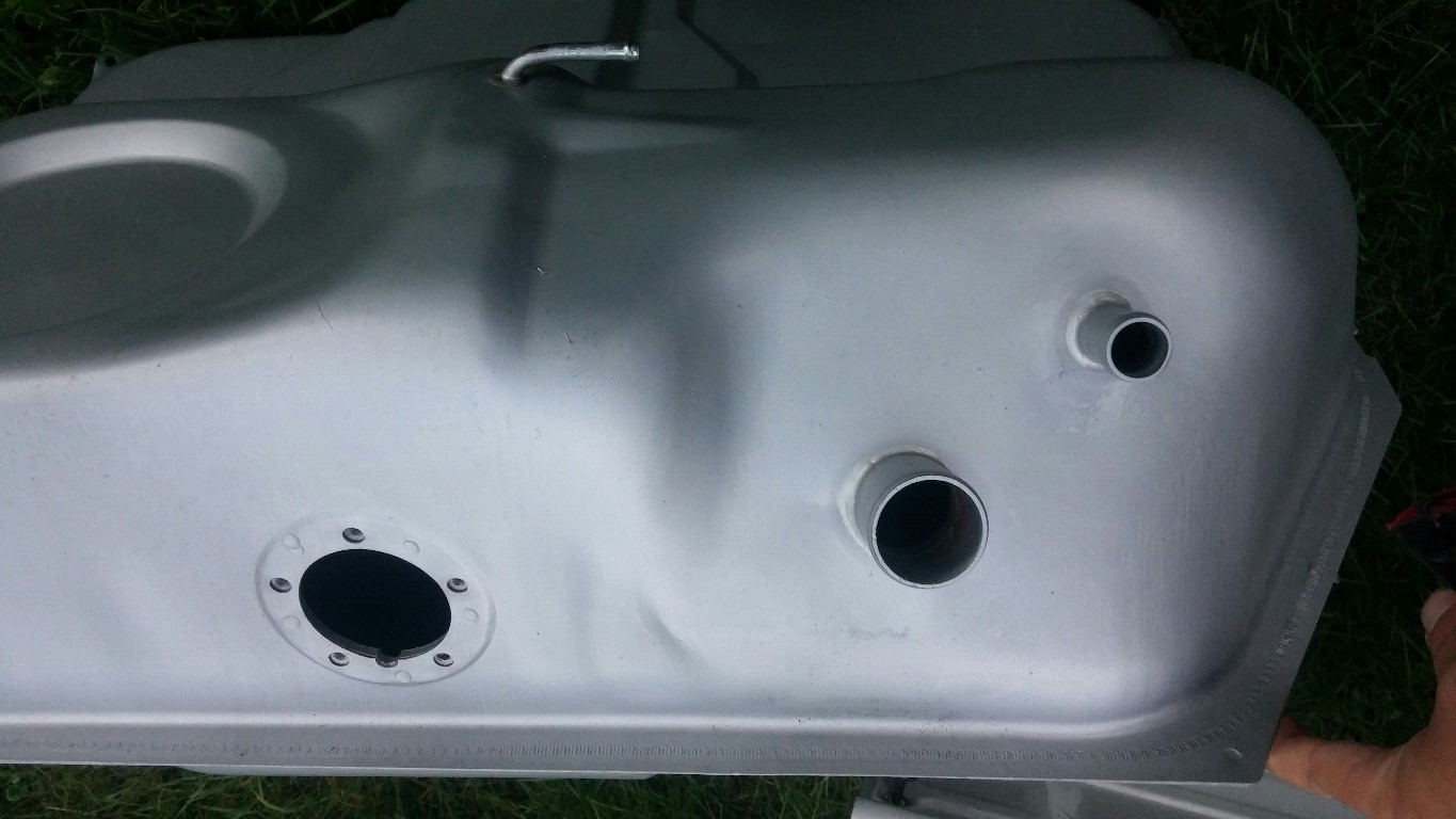

Endlich habe ich nun auch einen neuen LAB für die Hinterachse und den passenden Tankgeber für den nagelneuen Tank.

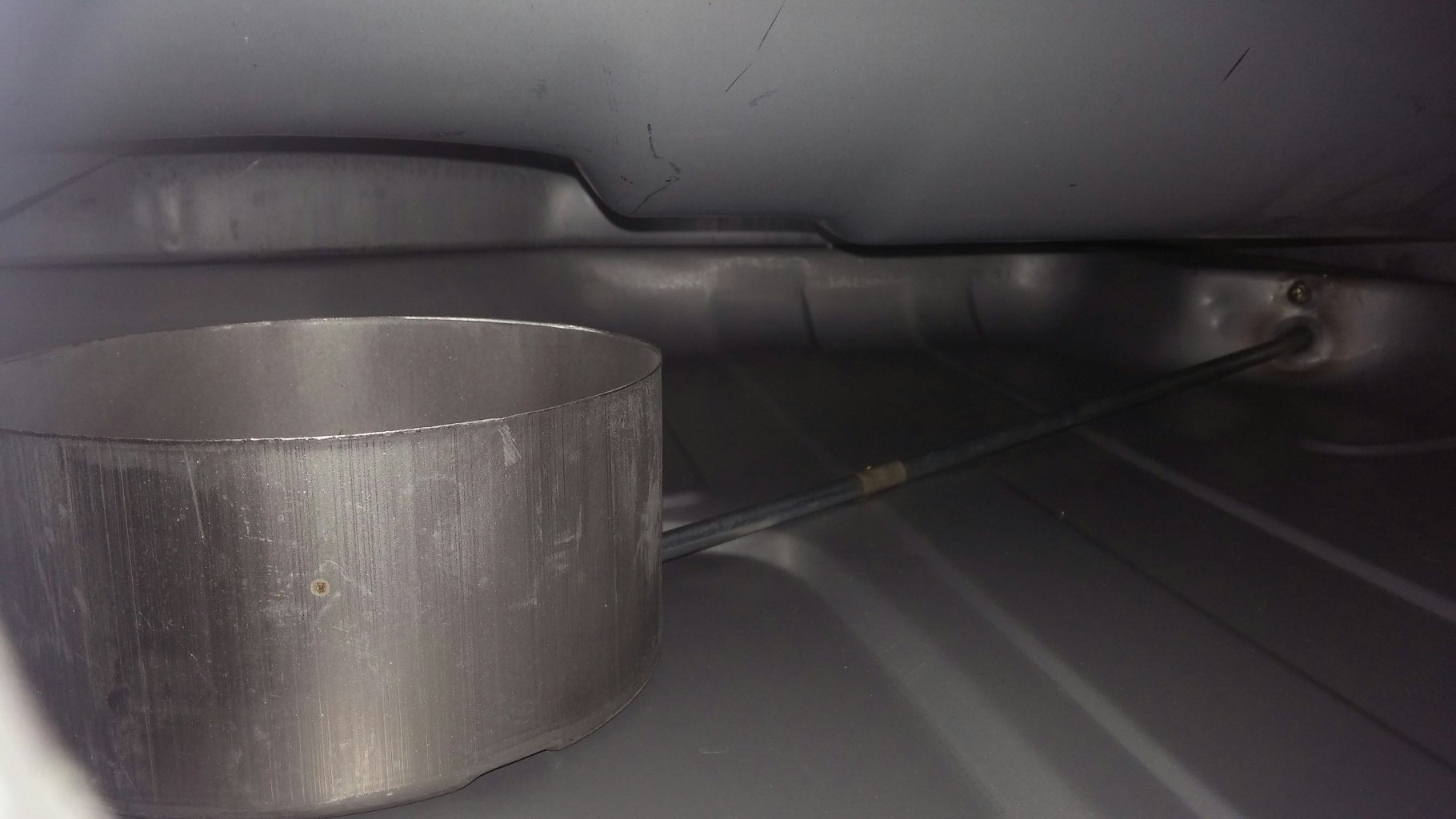

Ein Blick in den Tank? Bitte schön!

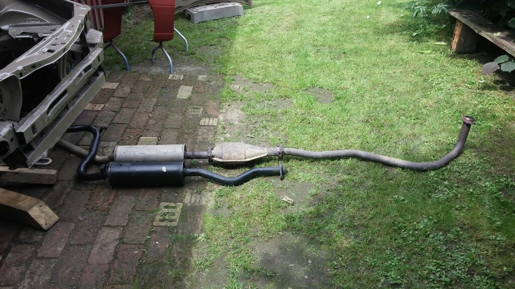

Der Auspuff wird noch ein Spaß, aber das wird schon werden...Die Tage kommen die neuen Kotflügel, die Haube von außen und die Türen noch dran. Danach wird Fläche gemacht. Der Laderaum bleibt aber wahrscheinlich weiß. Ist eh verkratzt und wird's auch wieder werden. Soll ja nicht nur schön aussehen sondern auch was schleppen, der Combo.
